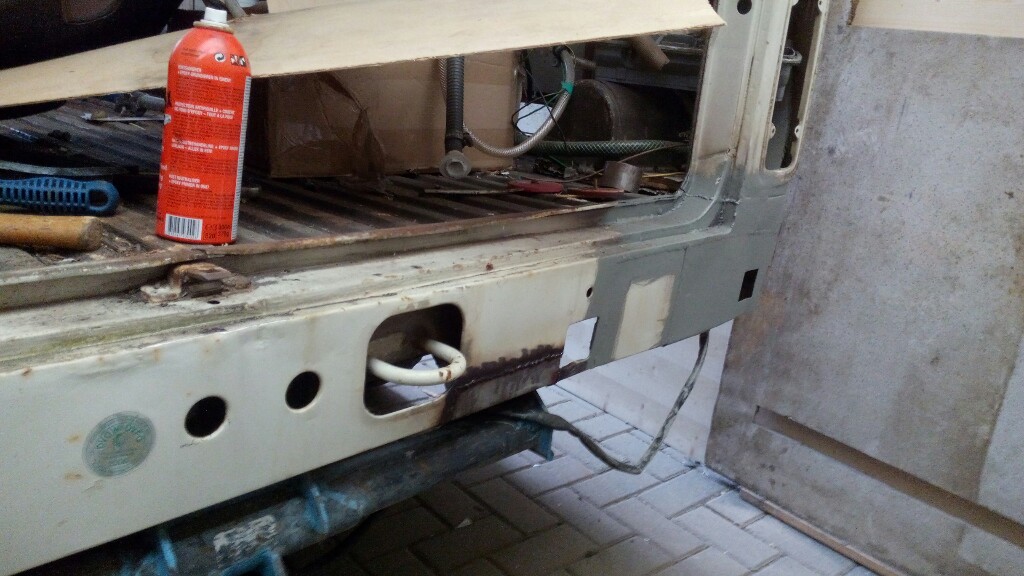

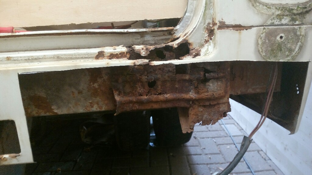

Beitragvon vsampel » Freitag 31. März 2017, 17:26
So, ich habe diese Woche alles unterm Auto mal mit Mehrzweckfett vollgekleistert.
Nach nun 4 Tagen kann ich sagen! Super Sache! Die entstandenen Risse schließen sich und es wird alles weich und geschmeidig. Also auch wenn jemand nicht vorhat den ganzen Schmodder zu beseitigen, mit Sicherheit besser als alles so zu lassen wie es ist!
Mit einer Druckbecherpistole lässt sich das Fett auch gut unterm Auto versprühen, wenn man es vorher heiß gemacht hat.
Bei mir haben nur 4 Tage Einwirkzeit gereicht, um das Zeug so einzuweichen, dass ich mit Heißluftfön und mechanischem Schaber (Multitool) in einer schönen Bahn abschaben konnte. Bin begeistert!
Aber mal sehen, wie gut man mit nem flexiblen Schaber in die ganzen Sicke des Bodenblechs kommt.. Der Lack wird auch nur an manchen Stellen angegriffen, unter die originale Grundierung bin ich jedoch nicht gekommen!
Eine böse Überraschung musste sich natürlich auch noch auftun, hinten ließen sich nach Enfernen von 7 (!) Kehrschaufeln von Dreck und Rost - Kompostmischung einige sehr böse durchgerostete Stellen entdecken..
Das kleine Dreiecksblech links im Bild hängt nur noch am seidenen Faden..
So mal sehen wie´s noch weitergeht!
Vincent :drive
vsampel
Beiträge: 103
Registriert: Donnerstag 14. November 2013, 11:30
Fahrzeug: VW LT 31, Wohnmobilselbstausbau, DV

Beitragvon tiemo » Freitag 31. März 2017, 22:43
Hallo Vincent!
Das mit dem Dreiecksblech ist nicht schlimm, das wird ja von der Stoßstange gehalten ;-)
Auf deinem letzten Bild rechts kann man sehr schön einen typischen "Komposter" erkennen: Wo das innere Blech runter kommt und zum äußeren läuft, bildet sich ein u-förmiger Raum, auf dem immer nasser, salziger Matsch liegen bleibt. Daher ist dort auch ein ziemliches Loch reingerostet. An vielen solchen Stellen sind die Außenbleche mit Falz gestoßen, und da rostet der Matsch nicht nur nach innen, sondern halt auch nach außen durch, das gibt dann irgendwann die kleinen Löchlein und Blasen im Lack. Das Bösartige daran ist, dass man diese Stellen auch von innen nicht ohne weiteres sehen kann, weil da eben das innere Blech davor liegt.
Hättest du schon vor 5 Jahren den Unterboden so mit Fett einbalsamiert und dies wiederholt, hättest du nun deutlich weniger zu tun - aber so ist das nun mal: hätte, hätte, Fahrradkette. Ist ja noch nicht zu spät.

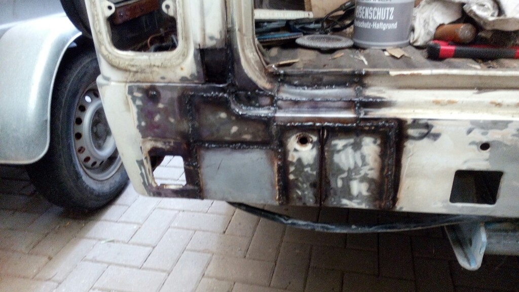

Beitragvon Torsten alias Jabba » Samstag 1. April 2017, 09:59
Jupp, wegen den dreiecksblechen hab ich auch das schweissen gelernt ;)
Um es gescheit zu machen, muss eigentlich das gesammte heck, zumindest die eckaussenbleche runter, damit man gescheit und alles sinnvoll bearbeitet werden kann. Wenn das schon so aussschaut, dann ist da noch mehr im argen

Beitragvon Torsten alias Jabba » Samstag 1. April 2017, 11:00
Ausgangslage nach entfernen der Ecke
Bild Bild Bild Bild Bild Bild
Der Heilungsprozess
Bild Bild Bild Bild Bild Bild Bild Bild Bild Bild Bild Bild Bild Bild Bild Bild Bild Bild
