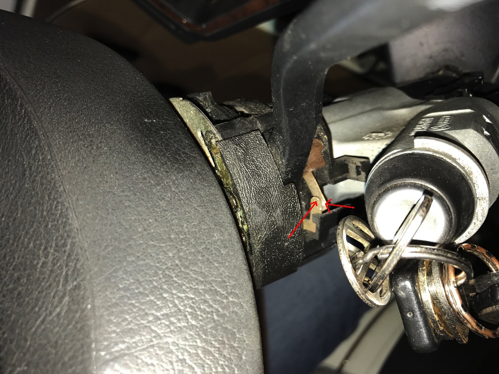

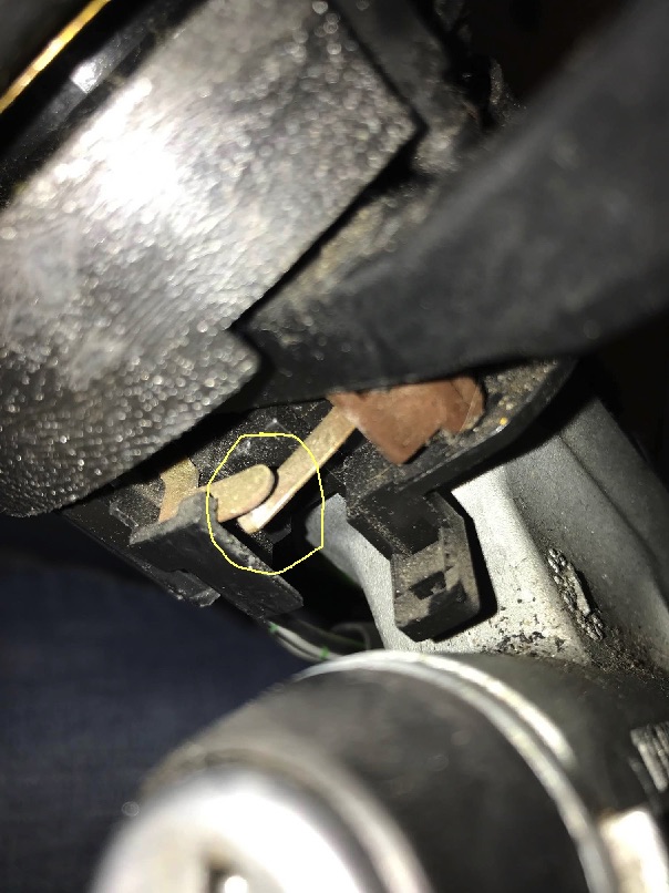

Beitragvon rutschig » Sonntag 19. März 2017, 18:43
als ich meinen DW gekauft hatte, sagte der Vorbesitzer dass das Wischwasser nicht funktionieren würde.
Also habe ich mir das gestern angeschaut und festgestellt, dass der Kontakt am Lenkstockschalter nicht mehr da war.
Natürlich hatte ich vorher die Pumpe im Verdacht und die Konsole und den Wasserbehälter entleert sowie ausgebaut.... hätte man sich auch sparen können!
Nachdem ich am Lenkstockschalter die Kontakte mit Schleifpapier angeschliffen und etwas nachgebogen hatte.... spritzt das Wasser wieder (zwar zur Zeit nur aus der Fahrerdüse)
Um den einen oder anderen die Suche nach dem Fehler zu ersparen... stelle ich von dem Lenkstockschalter-Kontakt ein Bild ein.
rutschig
