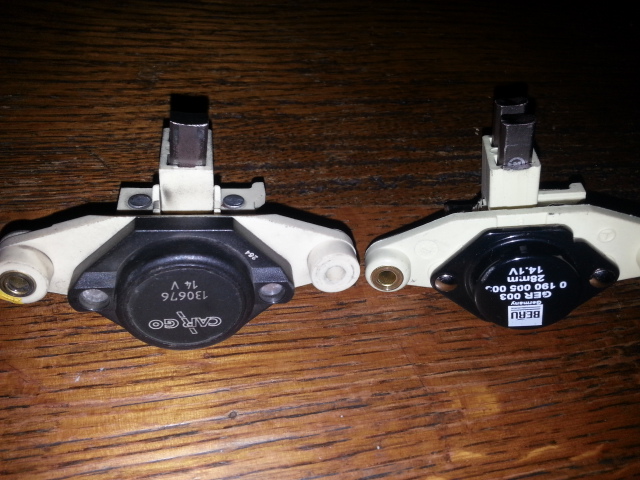

Hallo nochmal,
ich habe die Lichtmaschine draußen gehabt und den Laderegler samt Kohlen getauscht.
Nachdem ich die Lichtmaschine wieder eingebaut und habe ist das Problem immernoch da :-?
Wenn der Motor läuft und ich messe die Spannung hinten an den Kabeln der LiMa dann erhalte ich nur einen Wert von 0,1 V. Muss ich dann im nächsten Schritt die komplette Lichtmaschine tauschen oder gibt es noch eine andere Möglichkeit?
Danke

Re: Batterieleuchte leuchtet sehr lange LiMa
Beitragvon tiemo » Montag 20. März 2017, 17:07
Hallo Hängematte!
Haengematte hat geschrieben:Nachdem ich die Lichtmaschine wieder eingebaut und habe ist das Problem immernoch da :-?
Tja, dumm gelaufen...
Haengematte hat geschrieben:Wenn der Motor läuft und ich messe die Spannung hinten an den Kabeln der LiMa dann erhalte ich nur einen Wert von 0,1 V. Muss ich dann im nächsten Schritt die komplette Lichtmaschine tauschen oder gibt es noch eine andere Möglichkeit?
Da muss dann aber was mit der Messung nicht stimmen, denn es sollten ja mindestens die 12V vom Akku dort anliegen? Wo und was genau hast du denn da gemessen?
Eine Möglichkeit wäre, dass das B+ Kabel defekt ist, das widerspricht aber den früheren Messungen mit dem alten Regler, wo sich die Spannung am Akku mit der Drehzahl geändert hat.
Beitragvon Mariner » Montag 20. März 2017, 20:05
Hey,
korrigiert mich, wenn ich voll daneben liege, aber auf den Bildern sind doch zwei nicht baugleiche Regler abgebildet? Der Linke ist doch wesentlich größer und ist auch in der Ausführung anders konzipiert, als rechts..
Mariner
Beiträge: 491
Wohnort: Zetel, Niedersachsen
Beitragvon tiemo » Dienstag 21. März 2017, 00:28
Ja, irgendwie schon...
Aber wenn die Anschlussmaße stimmen, macht das ja nichts.

Die neue LiMa ist zwar unterwegs aber ich befürchte dass sie erst Montag kommt:(

Hallo nochmal!
Den Fehler verstehe ich auch nicht, hat evt. mit der Temperatur zu tun.
Die Ladung der Batterie sollte für ca. 10h Fahrt gut sein.
