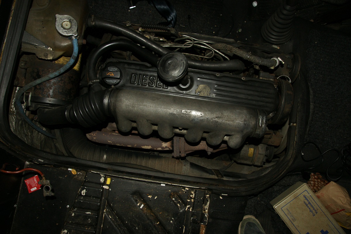

ich wollte bei unserem 1979 LT 75PS Diesel einen Ölwechsel nach der Winterpause machen ( vorm Winter leider nicht mehr geschafft)
und dafuer erstmal rausfinden welcher Motorcode der richtige ist. Leider habe ich nirgends ein Typenschild gefunden, deshalb habe ich ein
Bild angehaengt, und hoffe ihr koennt mir den Code mitteilen. Auf dem Ölfilter steht 12W11, hat jmd vllt Zeit mir den passenden Ölfilter zu
zeigen?

euer Motor ist ein "CP".
Schaut mal im Netz unter
https://catalog.mann-filter.com/EU/ger/vehicle/MANN-FILTER%20Katalog%20Europa/Fahrzeuge/PKW%20%2B%20TRANSPORTER/VW%20%28VOLKSWAGEN%29/LT%2028/2.4%20D%20CP,%20DW%20%28T55432%29, der Filter heißt W1140/1 bei Mann. Mit den Daten sind dann auch Angebote zu finden.
Das wäre schon übel, wenn das Wasser im Motor verloren gegangen wäre. Da würde ich den Motor mal erst von Hand an einem angehobenen Hinterrad im höchsten Gang durchdrehen und schauen, ob er blockiert, weil in einem Zylinder Wasser steht. Der Anlasser könnte durch sowas beschädigt werden. Wenn der Motor sich durchdrehen lässt, auffüllen und mal verfolgen, ob es nicht doch irgendwo Spuren hinterlässt. An heißen Teilen wie der Wasserpumpe kann das Wasser austreten und gleich verdampfen, sodass man keine Flecken sieht. Allerdings hat man dann an der Wasserpumpe Ablagerungen (gilt auch für andere Orte). Da müsst ihr mal das WIKI abarbeiten.

der Motor hat die Kennung CP, und die Füllmenge mit 15-40 W mineralischem Oel beträgt ohne Filter 6.0 l u. mit Filter 6,5 l.
Auf dem Filter steht ja drauf, welcher es ist, bezw. im Wiki bei dem LT-Forum findest Du alles über Oelwechsel u. Filter.
