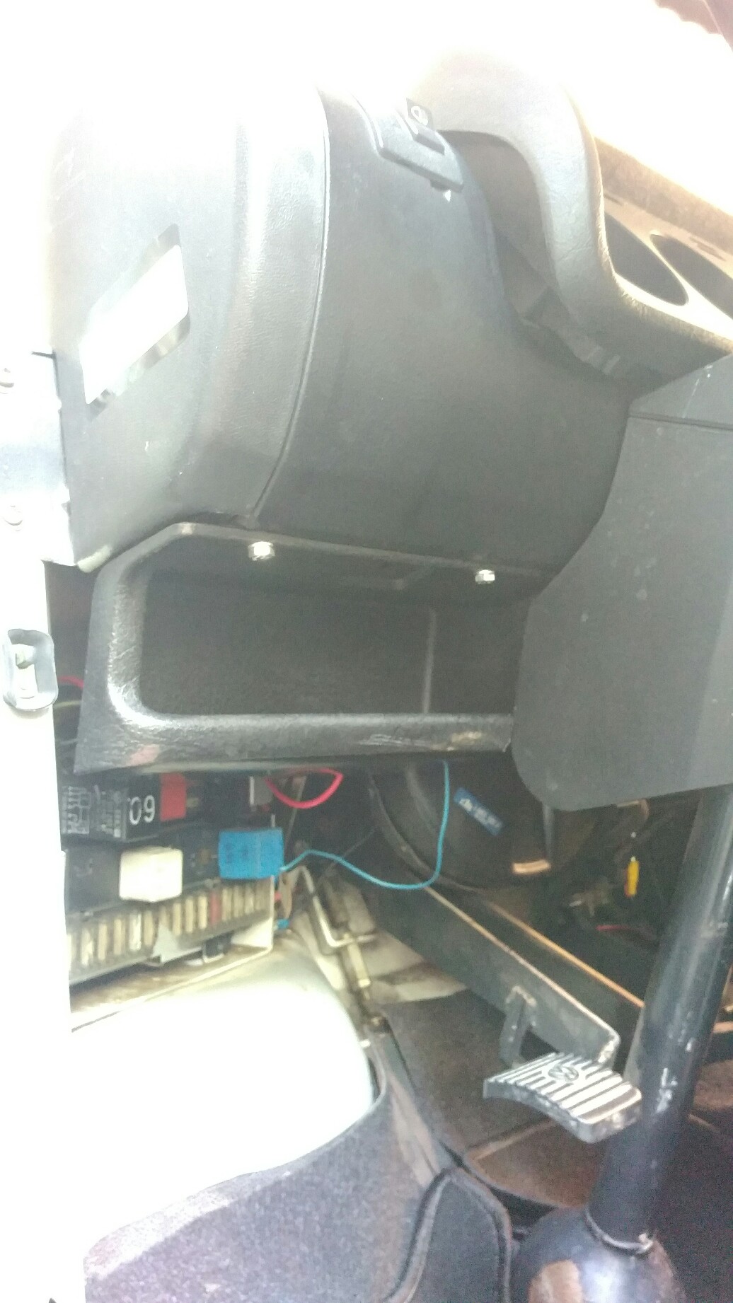

Beitragvon masmat21 » Sonntag 5. März 2017, 12:50
Hallo Leute hier mal ein Vorschlag für ein Ablagefach links unten es passt erstaunlich gut dahin musste nicht viel ändern. Habe zwei Löcher gebohrt und es mit 2 M6 Schrauben festgemacht da, da unten ein Stück gerade ist mit zwei löchern drin ich habe da pressmuttern reingemacht aber man kann es auch kontern mit normalen Muttern. Die Schrauben tausche ich noch gegen ein paar Linsenflachkopf hatte ich nur nicht mehr da. Es passt optisch ganz gut und man klotzt nicht immer gleich auf sämtliche Kabel... Wie geschrieben ist es vom Scirocco II auch links unterm Armaturenbrett... Hatte ein Kumpel vom schlacht Auto noch liegen..
Grüße Mathias
