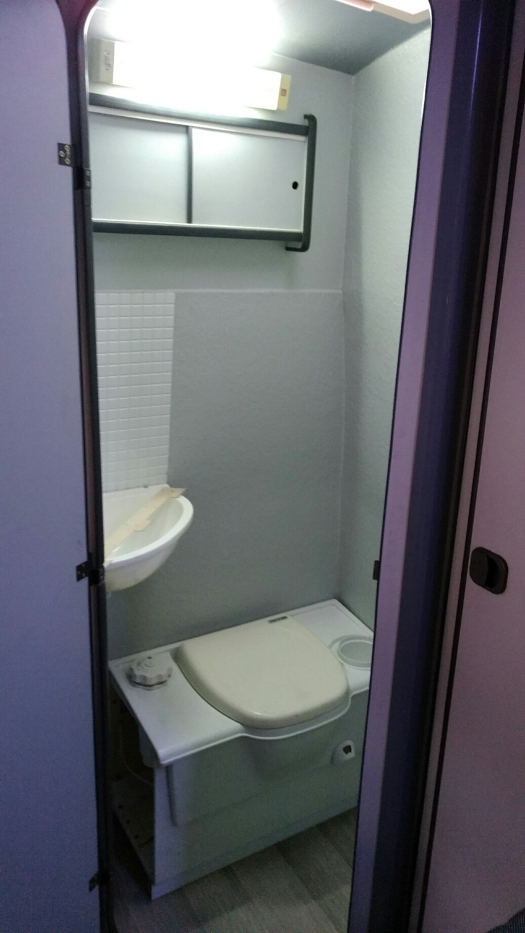

Echt? Bei mir geht's hinten vom Klo aus :grin:

Darf ich vorstellen mein Tron :lol: :FREU: ne wirklich habe da keine Probleme mit..
