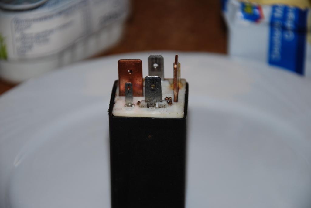

So, gestern fleißig gemessen. Hatte ich erwähnt, dass unser LT so nah an der Wand steht, dass ich die Fahrertür nicht öffnen kann? Durfte also alle Messungen und Arbeiten an der Elektrik quer vor der Schaltung liegend ausführen. Falls mal wer nen zusätzlichen Schlafplatz sucht; quer im Fußraum ist sch****, einfach sau unbequem.
Zum Messen hab ihc an den Glühkerzen angefangen, Motor vorglühen lassen, keine Spannung. Relais abgezogen, Kontakte geprüft, waren alle erstaunlich blank und ohne Schmorspuren.
Massekontakt aufgefrischt und dann vom Realis die Verbindung zur Sicherung gemessen, Verbindung - OK, ´Verbindung Sicherungsausgang- OK weiter bis zur Glühkerze -Ok.
Also Relais gemessen; Kontakt von 30 zu 87 unterbrochen, also nicht festgeschmort.
Anbei das Bild wie die Kontakte aussahen. ;

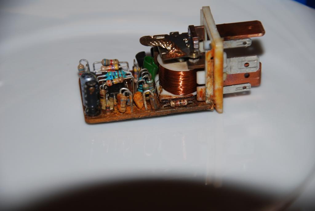

Stutzig machte mich eine gelbe Verfärbung seitlich des 86erKontakts, also hab ich das relais mal aufgepult und siehe da;
Rost im Relais vom Wiederstand rechts vor der Spule bis zum Kondensator. Der Wiederstand rechts war in der Rostmasse fast gar nicht mehr zu sehen, zum Kondensator wurd es weniger.
Ich hab das Relais weiter noch nicht durchgemessen, aber zumindest die beiden Dinger neben dem rechten Wiederstand sehen übel aus. Da ist außer Rost auch die Ummantelung verfärbt, als wären sie innerlich durchgebrannt.
Weiß wer was das ist?
Werde heut abend nochmal die Wiederstände messen, ansonsten doch ein neues Relais ordern. Die Zeit bis wir losfahren ist ein bissel zu knapp als das ich noch anfangen wollen würde Wiederstände zu verlöten....
Zumal die Metallplatte unter der Spule ziemlich korrodiert ist.
Frage in die Runde; Hat wer ein Relais was er loswerden will?
Werde mal bei Dieselend nachfragen, hab da auf der Seite erstmal nix gefunden.
Denke mal mit neuem Relais sollte es dann auhc wieder laufen....

Beitragvon Klapper82 » Donnerstag 16. Februar 2017, 12:43
Hier nochmal die Bilder

Beitragvon tiemo » Donnerstag 16. Februar 2017, 13:59
Hallo Klapper!
Dein Relais hat einen Wasserschaden! Heißt aber nicht, dass es kaputt sein muss. Du kannst das unter heißem Wasser mit Reinigungsmitteln abschrubben und dann gut trocknen lassen (erst mit Druckluft abblasen, dann noch ein Tag auf der Heizung). Den Schaltkontakt kannst du mit feinem Schmirgelpapier gangbar machen, den Rest mit Kontakt 60 / Kontakt WL pflegen. Wenn nichts durchgerostet ist, könnte es danach wieder funktionieren.
EDIT: Die beiden Bauteile dürften ein Tantal-Elko sein (der Tropfen) und eine Freilaufdiode (die "Wurst"). Da sind in dem Bereich auch noch die dünnen Spulendrähte zu erkennen, wenn die durch sind, kann das Relais natürlich nicht mehr arbeiten, es klickt dann nicht.
Wo kommt nun der Wasserschaden her? Dazu hab ich im Wiki ja verschiedene Möglichkeiten genannt, Antennenloch, Dachrahmen, Blinker, Scheibenrahmen. Du solltest gleich mal die restliche ZE absuchen, ob da noch mehr Wasserschaden ist. Schau mal, ob es unter dem Fahrzeugteppich nass ist, wenn ja, Packen Zeitung drunter und immer wieder austauschen, bis alles weg ist.
Hast du geprüft, ob VOR den Streifensicherungen noch Spannung ankommt? Wenn die gebrochen sind, sieht man das oft nicht und beim Rausschrauben zerfallen sie dann einfach.

werde mitr das Relais nochmal ankucken und durchmessen. Die Fäden der Spule sind unten noch auf der Platine, aber so wie ich das sehe ziemlich angegriffen. Werde ich dann auch mal prüfen und messen.
Die beiden Bauteile dürften eint Tantal-Elko sein (der Tropfen) und eine Freilaufdiode (die "Wurst")
Weißt du(ich bin mir jetzt schon sicher das du es weißt) wie ich die beiden Teile prüfe?

Die brauchst du nicht prüfen, die werden heile sein. Warum die Schaltung nicht zuverlässig funktioniert, ist, dass der Rostschmodder besser leitet als manche hochohmigen Widerstände in der Schaltung und dadurch die Funktion stört (Kriechströme). Außerdem sieht der Hauptkontakt so korrodiert aus, dass er ohne Schmirgelbehandlung wohl nicht durchschaltet.

Gerade nach Hause gekommen und gleich Mail das Relais rein. Wippe mit nem Zahnstocher festgestellt und beim ersten Schlüssel rumdrehen ohne Mucken und Orgeln angesprungen :FREU:
Werde dann gleich Mal das Relais putzen gehen...

Zu früh gefreut. Hab festgestellt dass die Platine des Relais Herrn die hat :cry: . Hab nochmal ein Messgerät standhalten und es besteht auf den Leiter Flächen keine Verbindung. Also muss wirklich ein neues her. Hat jemand eine Quelle?

Klapper82 hat geschrieben:Zu früh gefreut. Hab festgestellt dass die Platine des Relais Herrn die hat :cry: . Hab nochmal ein Messgerät standhalten und es besteht auf den Leiter Flächen keine Verbindung. Also muss wirklich ein neues her. Hat jemand eine Quelle?
Solche Unterbrechungen kann man mit dünnem Kupferdraht überbrücken, wenn man löten kann. Du könntest dein Relais schön reinigen und zu einem Fernsehtechniker geben, ist vermutlich preiswerter als ein neues.
Für ein neues fällt mir Dieselsend ein, einfach mal googlen. Original Bosch kostet halt an die 70EUR, Nachbauten um 30EUR. Problem ist, die angebotenen Relais sind alle mit langer Nachglühdauer. Da fließen ca. 3min lang 70A. In deinem 1989-er LT ist ein Relais mit ca. 8s Nachglühdauer. Die Elektrik ist nicht unbedingt für die lange Dauer ausgelegt, bei häufiger Kurzstrecke kann das Nachglühen dir die Batterie langsam leer saugen. LTs mit langer Dauer haben 90A-LIMAs eingebaut, andere oft nur 45A oder 60A.
