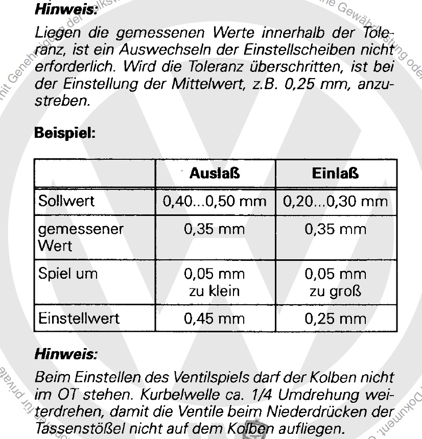

Beitragvon Mariner » Mittwoch 8. Februar 2017, 12:13
Anbei die Werte:
Mariner

Re: CP - Motor am Ende ?
Beitragvon FranzK » Mittwoch 8. Februar 2017, 14:03
Vielen Dank für die Werte !
Die Werkstatt nimmt sich den Ventilen an und ich bin gespannt wie das Ergebnis ist. Ich werde berichten..
