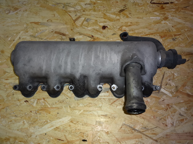

Beitragvon Skoot » Montag 6. Februar 2017, 19:53
So sieht das aus:
Ansauger DV.jpg (193.09 KiB) 26490-mal betrachtet
Re: DV-Motor Information
Beitragvon tiemo » Montag 6. Februar 2017, 20:38
Hi Oliver!
So sieht das am Serien-DV aus. Die Anleitung ist immer, das Verdichtergehäuse des DV-Laders zu verdrehen und statt des geraden Rohrs ein Winkelstück zu nehmen und durch das Radhaus zu gehen.
Beitragvon MaBu-Liner » Montag 6. Februar 2017, 21:27
danke für die Bilder. Damit kann ich arbeiten. Scheint so als wäre dieses Röhrchen ganz schön mickrig....

Das Röhrchen ist in der Tat ziemlich mickrig. Das geht auch nur, weil es so kurz ist. An einer längeren Rohrleitung zu einem LLK müsste man sicher eine größere lichte Weite wählen, um die Strömungsverluste gering zu halten, zu deinem Spezialkühler könnte es so gehen, wenn er in der Nähe angebracht werden kann oder das Röhrchen sogar ersetzen könnte, dann aber sicher auch mit Ausschneiden des Radhauses. Das Röhrchen hat eine lichte Weite von knapp 40mm, es steckt, mit einem O-Ring gedichtet, in der Ansaugbrücke in einer Öffnung von ca. 51mm und unten auf dem Laderabgang mit 45mm.
Beitragvon MaBu-Liner » Dienstag 7. Februar 2017, 21:42
51mm ist dicker als es auf dem bild ausschaut. Danke für die Info mit den Durchmessern

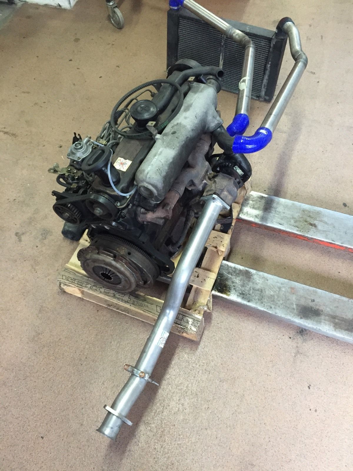

Beitragvon Skoot » Dienstag 7. Februar 2017, 22:11
Pappmahl hat das so gemacht:

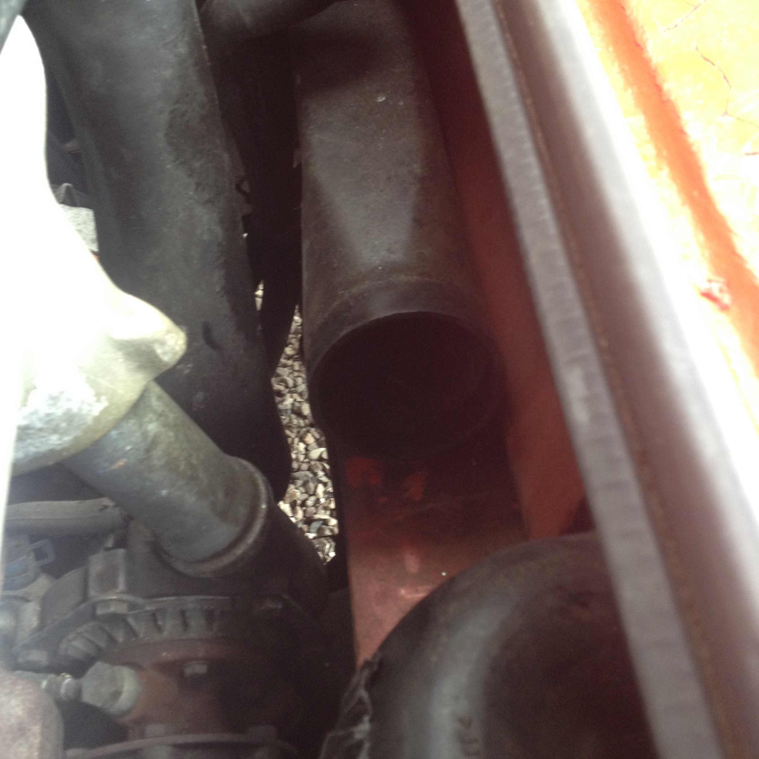

Beitragvon Skoot » Dienstag 7. Februar 2017, 22:14
DV Motor von oben

Beitragvon tiemo » Dienstag 7. Februar 2017, 22:49
Hallo Oliver!
MaBu-Liner hat geschrieben:51mm ist dicker als es auf dem bild ausschaut.
Das ist nur der Bereich, der auf dem Lader steckt. Danach ist das Rohr auf 40mm lichte Weite eingezogen.
MaBu-Liner hat geschrieben:Habe einige Anfragen zum Umbau, "leider" alles DV ohne LLk. Um die kosten in Grenzen zu halten und weil ich gerne mal "rumspiele" mit neuen Ideen, versuche ich eine unkonventionelle Idee umzusetzen.
Finde ich gut, auch wenn ich manchmal als Bedenkenträger rüberkomme ;-)
MaBu-Liner hat geschrieben:Hast Du vielleicht auch die Länge des "röhrchens" zur Hand? Vielleicht ist es länger als das Bild es vermuten lässt.
Ich habs gerade noch mal vermessen, es ist 140mm über alles, wobei bis zu 23mm davon in der Öffnung der Ansaugbrücke verschwinden. Hier noch mal als hoffentlich aussagekräftiges Bild:

Die Lösung der Firma Pappmahl kenne ich, finde sie aber nicht so ganz gelungen. Und jetzt auf dem Foto sieht man ja ganz genau was dort gemacht wurde. Nicht falsch verstehen, aber ich denke lange Rohre, großer LLk, 5 Stück 90 Grad Bögen und die kleine Öffnung in der Brücke sind ein paar Kompromisse zu viel. Ich hätte (grade bei den Preisen der Firma) schon etwas anderes erwartet... Klar ist das schon Jahre her, aber damals waren die Lohnkosten ja auch viel geringer etc.
