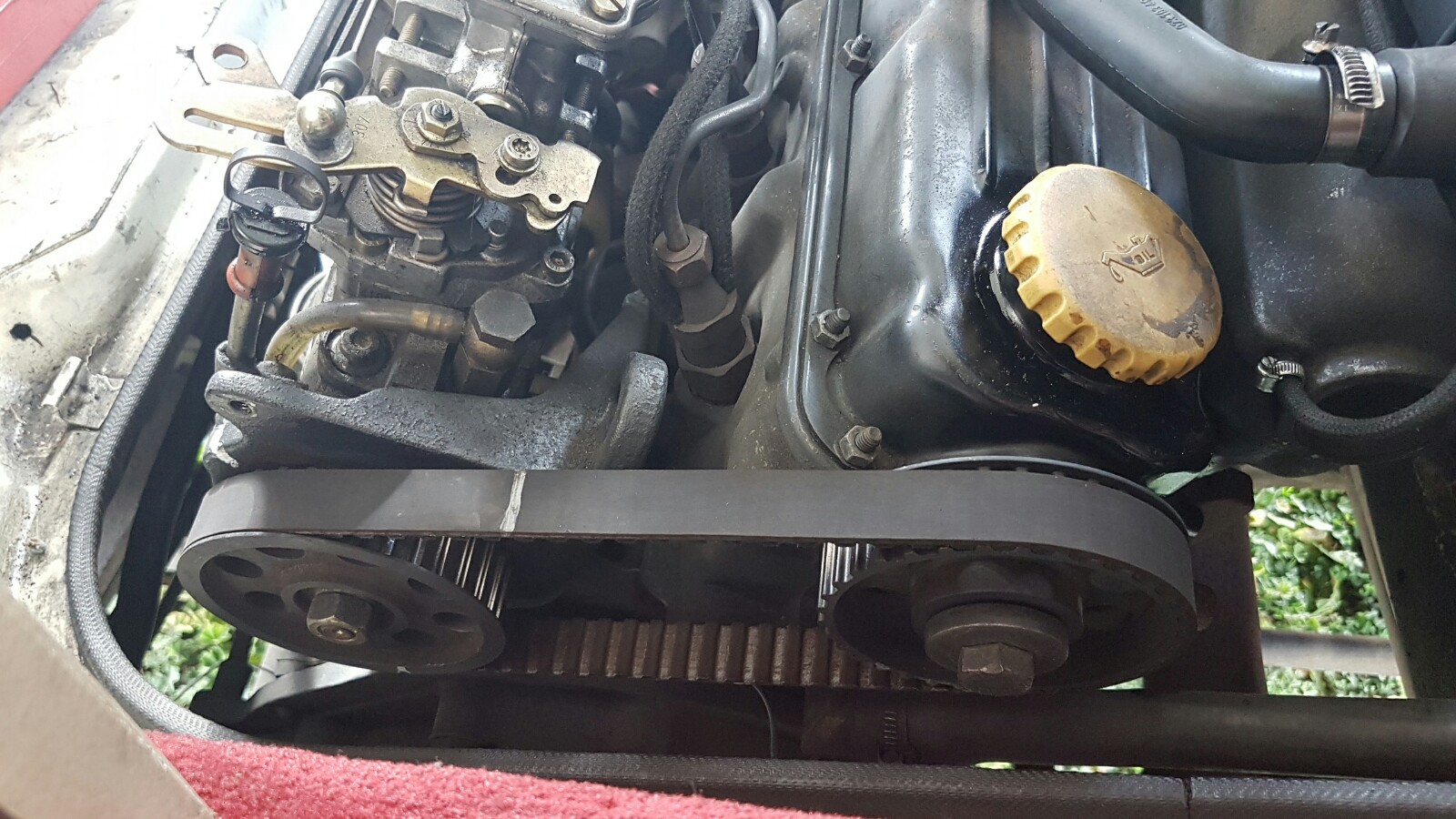

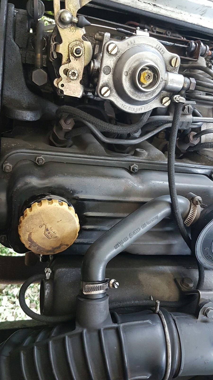

Beitragvon frarit » Freitag 3. Februar 2017, 18:43
So sah es heut früh aus, nichts auffälliges meine ich.
Schlauch
Zahnriemen Ventiltrieb
Zahnriemen ESP

Beitragvon frarit » Samstag 4. Februar 2017, 12:27
Hallo kurze rückmeldung.
Ich habe jetzt alles auf ot gestellt und es sieht sehr gut aus siehe bilder.
Er ist auch auf anhieb angesprungen und das sogar ohne gezogenem ksb.
Jetzt aber zum negetiven ich habe in dem durchsichtigen schlauch zur esp blasen gesehen und im standgas fast weg und desdo mehr gas ich gebe werden es immer mehr es sprudelt richtig.
Ich denke mal das ich damit erstmal weiterfahren kann bis ich wieder in deutschland bin.
Gruss Frank
Markierungen ESP
OT Markierung Schwungscheibe

Re: LT 40 DV Motor Leistungsverlust
Beitragvon tiemo » Samstag 4. Februar 2017, 15:21
Hallo Frank!
frarit hat geschrieben:Er ist auch auf anhieb angesprungen und das sogar ohne gezogenem ksb.
Das kann daran liegen, dass im Kraftstoff-Zulauf irgendwo eine Verstopfung ist, kann schon im Tank sein. Durch den Unterdruck zieht er dann irgendwo Luft.
Undicht ist er wohl nicht, sonst gäbe es Startprobleme, wenn er einige Zeit gestanden hat. Förderbeginn scheint auch korrekt, wenn er kalt gut anspringt.
Kann nun sein (das ist am wahrscheinlichsten), dass der Filter zu ist oder irgendwo die Kraftstoffleitung eingeklemmt/geknickt oder am Tankentnehmer ein Dreckpfropfen ist, oder halt Unterdruck im Tank, weil die Tankbelüftung verstopft ist.
So wie ich das sehe, gibt es bei dir keinen gesonderten Wasserabscheider im linken vorderen Radkasten, diese Fehlerquelle kommt also nicht in Betracht. Aber bis nachhause wirst du wohl kommen...
