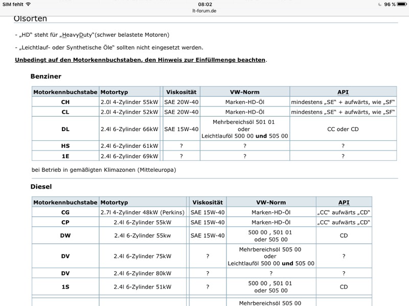

Beitragvon part1 » Mittwoch 1. Februar 2017, 11:10
Hier habe ich mal die Öl-Sorten von VW
Gruß Uwe

Beitragvon JC LT55 » Samstag 11. Februar 2017, 23:08
Hi Uwe,
danke für die Tabelle. Leider steht bei dem DV Motor mit 80 KW nur "???" aus diesem Grund bin ich auch der Empfehlung von VW Nutzfahrzeute gefolgt mit dem Shell Helix.
Motor läuft ruhig, rund und jetzt auch mit dem Blinken nach ca. 5-10 Sekunden bei Kaltstart (also hört auf zu blinken). Bin also bis jetzt mit der Massnahme sehr zufrieden. Selbst bei den kalten Tagen sprang der Motor ohne zu "orgeln" sofort an. Wenn doch mal die neuen Motoren von VW auch zu robust und zuverlässig wären!!! :-o Habe das erste mal meinen Amarok mit einem alten LT abgeschleppt und diesen dann bei VW vor die Tür gestellt!!! Das hat man davon, wenn die ganzen Motoren nur noch mit Steuergerät und Software bestückt sind..... Und Feinstaub gibt es beim LT auch nicht!!!
