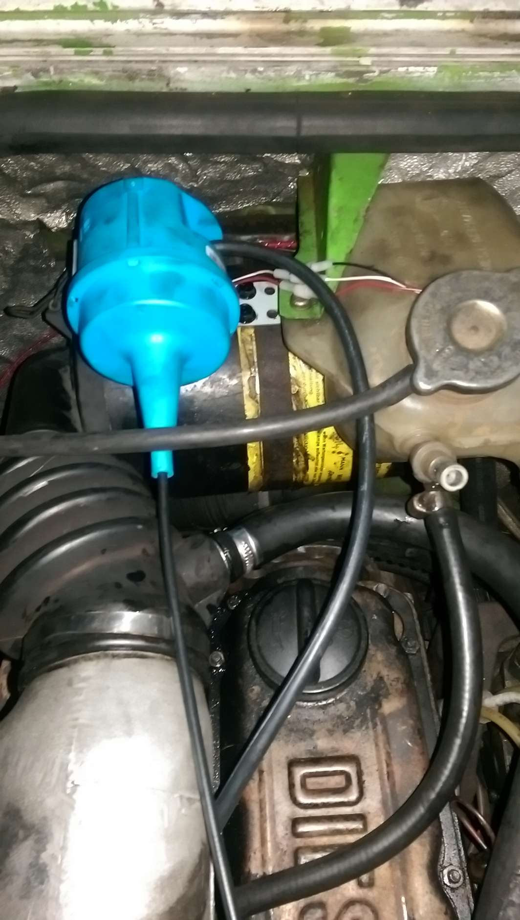

Ich fahre einen LT, Kasten, Hochdach, mit 7x Ps. Der LT hällt auf derA6 Mannheim Heilbronn auch bei kleineren Steigungen gut durch, Reisetempo meist um die 90 (lt. Navi).
Ich binn erst 300 Km gefahren, finde ihn bis jetzt aber cool. Bei mir hällt der Tempomat die Geschwindigkeit auf 1-3 Km/h. (Steilerer Bergbetrieb noch nicht getestet.)
Montage ist beim CP echt simpel. Das Vakuumstellglied hab ich auf den Luftfilterkasten geschraubt. Das Geschwindigkeitssignal hab ich aus der Lichtmaschine. Die hab ich aufgeschraubt und eine Wicklung rausgezogen. (Klemme W)
Dieses Signal wird mit einem Frequenzteiler namens CD4040BE von TI geteilt. (http://www.nxp.com/documents/data_sheet/HEF4040B.pdf)
Diese Idee hab ich im Ducatto forum geklaut, und die aus irgend einem Mercedes Forum. :KNUTSCH2:
Mit diesem "Umweg" hab ich mir die Kabelbinder an der Antriebswelle gespart, und dafür in kauf genommen, das der Tempomat jetzt Drehzahl und nicht Geschwindigkeit regelt. Aber: schalten und resume ist beim LT eh nicht so cool.
Außerdem hab ich den Kupplungsschalter weg gelassen, da das Steuergerät vom MS50 bei 10% "Signaländerung" sowieso gleich ausschaltet. D.h. der Motor dreht beim auskuppeln ganz kurz hoch und dadurch geht der Tempomat sofort vom Gas.

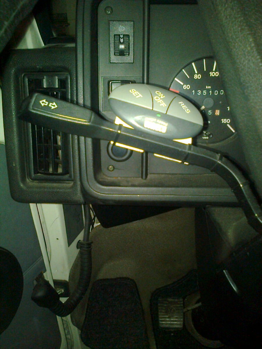

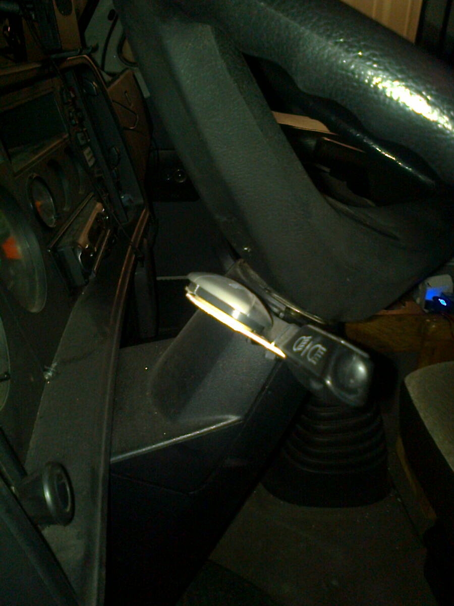

Auf Wunsch von Pascal habe ich heute beim Besuch des DW kurz ein paar Bilder gemacht um die Position der Bedientasten zu zeigen. Die Montage der Stelldose habe ich genau wie beim Klaus gemacht, dito die Magnete an der Kardanwelle. (Danke an Klaus für die Beschreibung auf der Homepage, die Infos sind klasse.)
Die Montage der Bedienung habe ich wie auf den Bildern zu sehen ist an den Blinkerhebel "geklemmt". Es sollte darauf geachtet werden, das die Montageplatte unten am Blinkerhebel befestigt wird, sonst kann es passieren, das beim Lenken und gleichzeitig Fernlicht ausschalten sich die Tasten mit dem Lenkrad verklemmen und automatisch auch noch geblinkt wird oder das Fernlicht nicht auszuschalten ist. So wie es auf den Bildern ist, klappt es aber gut und es ist super bequem da ich auf Strecke eigentlich die Hand/Hände auf der Querspeiche des Lenkrades liegen habe. Ganz einfach lässt sich dann alles mit dem Finger bedienen.
Das Kabel habe ich einfach hinter den Hebel geklemmt und durch die Verkleidung mit einer kleinen Schlaufe zur Steuerung geführt. Diese befindet sich in der Nähe des Sicherungskasten. Die "Montageplatte" ist einfach ein Stück Alu Blech was so runfliegt...
Einbaudauer : son Nachmittag mit Musik und 2 Tassen Kaffee...

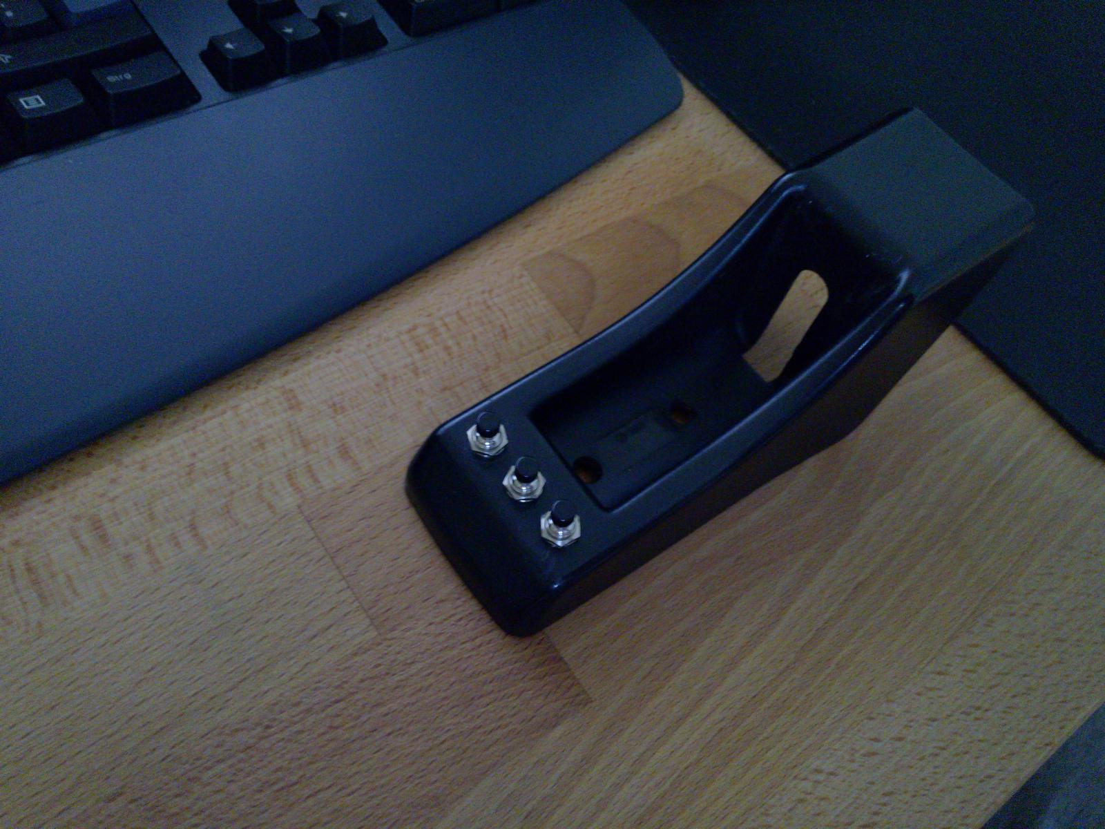

ich habe 2015 einen Waeco MS 50 in meinem LT nachgerüstet.
Da mir das Original-Bedienteil und die damit verbundenen Montagemöglichkeiten optisch und von der Bedienbarkeit nicht zusagten, habe ich die 3 Tasten in die rechte Armlehne am Sitz verlegt.
Anbei ein Foto vom Kunststoffunterteil der Armlehne mit den "Miniatur-Tastern".
