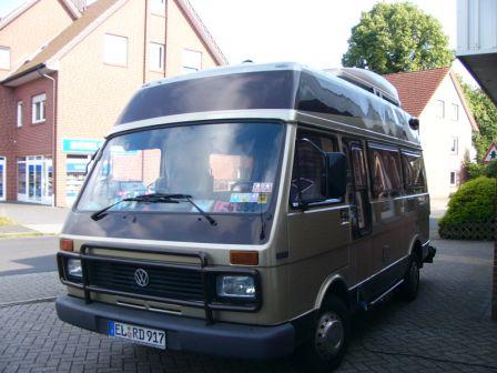

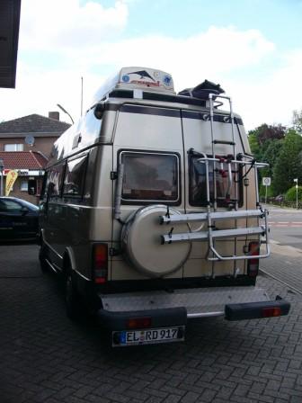

Mit Bildern vom Reserveradträger und auch vom "Bullenfänger" kann ich dienen. Beides habe ich selber gebaut. Allerdings vor dreißig Jahren, als sowas noch erlaubt war (den Bullenfänger meine ich). Soweit ich weiss ist das Ding nur noch im Bestand erlaubt und ansonsten nicht mehr Eintragefähig. Da könntest du also Probleme bekommen. Den Reserveradträger könnte ich mal Ausmessen und als Bauanleitung zur Verfügung stellen, er passt auf der linken Tür so wie im Bild etwas höher als die damaligen Träger für die rechte Tür. Ich habe damals einfach einen für rechts, Spiegelbildlich nachgebaut. Da gibt es auch heute noch keine Probleme beim Bullenfänger geht es um den passiven Fußgängerschutz, der jetzt einer Eintragung entgegensteht.
