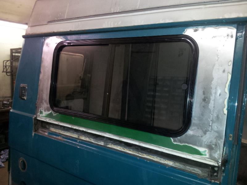

ja stimmt leider, Wasser läuft in dem LT wenn dieser schräg steht. Ich habe mir diese Fenster auch gekauft und baue sie nicht ein :!:
Es gibt zwar eine Plastikschine, die man bei Regen einlegen soll. Sieht nicht nur bescheuert aus sondern man denkt ja auch nicht immer dran :-o

Beitragvon Torsten alias Jabba » Dienstag 10. Juli 2018, 08:59
Oh man hannes, jetzt hast du sooo viel schon an deinem schätzchen gebastelt, und haust dir dieses komische fenster rein. Zum glück ist mir das vor dem anpassen des scheibenrahmens aufgefallen, das das schiebefenster murks ist. Hab es zum glück noch umtauschen können. Nach einem jahr, war echt top von denen. Das klappfenster im gegensatz dazu war soweit ok. Ist wenigstens dicht, nur die schliessen zum billo.
Hab dann ein restposten s3 schiebe ergattert und dann erst die karosserie drauf angepasst.
