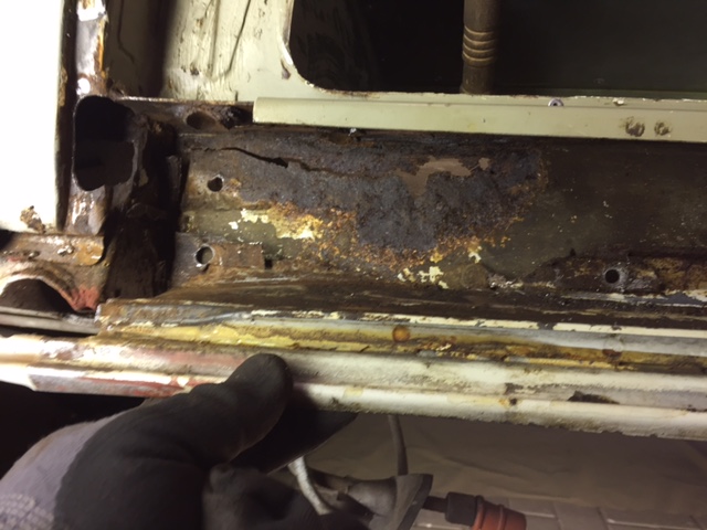

Beitragvon olli01 » Samstag 29. Oktober 2016, 17:59
Und ich suche immer noch nach einer Laufschiene für die Schiebetür....
also mein Lt ist auch unten komplett rostig, aber wenn das Dach schon so kaputt ist
stelle ich mir die frage ob sowas noch lohnt??

Re: Schiebetür laufschiene
Beitragvon olli01 » Samstag 29. Oktober 2016, 18:06
image3 - Kopie.JPG (102.17 KiB) 13922-mal betrachtet
Jetzt mit bild
Beitragvon Mariner » Montag 31. Oktober 2016, 08:07
Moin Olli,
wenn man die Fragen nach "Lohnen" betriebswirtschaftlich beantworten müsste, dann wäre die Antwort in jedem Fall "nein". ;-)
In meinem Fall ist es die Herausforderung das "Schlacht-Ross" wieder auf die Räder zu bekommen, egal wie lange es dauert; und wenn ich mir Deine Bilder so ansehe, würde wahrscheinlich auch der ein oder andere sagen: "hoffnungslos" (und das ist überhaupt nicht böse gemeint, vielmehr respektvoll ;-) :TOP: ).
Wenn Du möchtest, dass wir einen eigenen Thread z. Thema Ringanker/Dachholm aufmachen, gib mir kurz bescheid - ich bitte dann den Admin, den "Dachteil" zu verschieben.
Der LT-Freund Katzmeister hat vor ein paar Wochen einen Schlacht-LT ergattert und ich wollte ihn auch um das ein oder andere Ersatzteil gegen Münze bitten. Vielleicht kann er Dir weiterhelfen?
Beitragvon aaron82 » Donnerstag 3. November 2016, 00:45
Hallo Olli,
Vor ein paar Monaten hab ich auf Ebay Kleinanzeigen mal so eine Laufschiene gesehen, zwar zu einem hurendem preis, aber es lohnt sich da mal alle par tage reinzuschauen.
Aber auf dem Foto sieht das nicht so schlimm aus, lässt sich das nicht noch flicken.
Gute Arbeit, bei dir geht was voran, was ich von mir nicht behaupten kann.
Der Hannes war wohl einer der letzten der die Laufschiene noch bekommen hat.
Ich denke auch wir sollten das Thema hier mal verschieben,da sich das sicher noch ausdehnen wird, weis jemand wie das geht ?.
Gruß Aaron
Beitragvon olli01 » Donnerstag 3. November 2016, 21:50
Ich habe die Schiene jetzt herausgeschnitten ,zwischen den blechen war schon 5mm Rost.
Der hat alles zusammen gedrückt und die Tür ging nicht richtig auf und zu.
Ja wenn keiner son blech noch zu verkaufen hat, muss ich den rest wieder zusammen schweißen.
Aber lieber währe mir ein neues...
Durchhalten...................

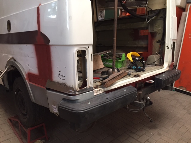

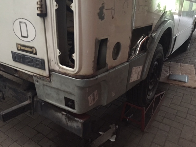

Damit sich nichts verwindet, haben wir den LT an der entsprechenden Seite von unten mit Böcken und Wagenhebern gestützt. Das Gerüst vom Hochdach bzw. die bestehende Verstrebung musste an der jeweiligen Seite durchtrennt werden, dann wurde der Holm rausgeflext, und zwar etwa 5cm unterhalb, in der Seitenwand. Das etwa 2m lange Stück haben wir ganz gelassen (die anderen Stücke waren 1m lang) - es wurde mit zwei Mann gehalten/eingepasst und erstmal mit Schweißpunkten fixiert. Das hat dann schon gehalten. Erst als es komplett, auch an den noch bestehenden Holmen, eingeschweißt war ging es an den nächsten Stellen mit Rausflexen weiter. Gut war, dass zumindest im Frontbereich noch kein schlimmer Rost war. Verzogen hat sich nichts.
Das Dach abzuheben war eigentlich kein besonders großes Problem. Die Dichtmasse musste mit einem Multitool entfernt werden, die hat aber ohnehin nicht mehr auf dem Rost gehaftet. Mit T-förmigen Hölzern konnte man mit mehreren Leuten das Dach von innen hochdrücken und Stück für Stück über die Front nach unten befördern (die flache Seite hat den Druck auf dem GFK gut verteilt). Etwas sperrig, aber der Zeitaufwand für's Runterheben war maximal 20 min.
Die Schweißarbeiten hat Heiner Schomaker von HS-Automobile. UG aus Papenburg erledigt, den ich gerne weiterempfehle. Ihr könnt ihn auch einfach anrufen und genauer dazu befragen, wie er vorgegangen ist: Tel. 04961 9944100.

Beitragvon olli01 » Freitag 25. November 2016, 12:48
So ich habe jetzt eine Schiene aus einem Unfallwagen geschnitten,
sollte noch jemand eine Dachrahmen brauchen, in Ammersbek auf dem Schrottplatz steht der rest.
habe auch ein paar bilder gemacht, stelle ich mal rein.
so und nu geht weiter mit einschweißen. Gruss olli
