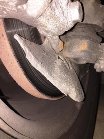

seit zwei, drei Monaten stelle ich während der Fahrt ein quietschendes Geräusch fest. Zum ersten Mal habe ich es bemerkt, als ich in Italien bei der Autobahnmautstelle das Fenster heruntergelassen habe und vom Gas gegangen bin. Seither habe ich darauf geachtet und höre das Quietschen immer wieder. Ich höre es jedoch nur, wenn ich die Fenster herunterlasse. Es tritt jedoch ziemlich konstant auf und wird nicht durchs Bremsen verursacht.
Vor drei Monaten habe ich die Kardanwelle ausgetauscht, da ein Lager ausgeschlagen war. Es handelt sich dabei um eine Kardanwelle aus dem Abbruch. Ich bin gestern untern den LT gekrochen und habe mir die Kardanwelle angeschaut, konnte aber nichts feststellen. Dabei habe ich das Vorderrad angeschaut und festgestellt, dass das Blech hinter der Bremse etwas nach hinten gebogen ist (vgl. Bild). Könnte das evtl. die Ursache sein oder ist das normal?!
Habt ihr eventuell Ideen, wo das Quietschen herrühren könnte?

Moin, verschlissene Traggelenke quietschen, bevor das Traggelenk mit dem Vorderreifen komplett abreisst . Dann kannste mit einem Vorderreifen nicht mehr richtig lenken und landest im Nirgenwo........ teste es, bevor was passiert, -Wiki LT-Forum.de nachlesen :shock:

danke für deine Rückmeldung und deine Hilfe. Das habe ich schon in Betracht gezogen und habe mich im Wiki informiert. Ich habe eher den Eindruck, dass das Quietschen nicht von den Traggelenken kommt. Ich habe keine Veränderungen/Schwierigkeiten beim Lenken festgestellt und höre auch kein Knarren oder Quietschen beim Lenken.
Auf jeden Fall macht heute meine Werkstatt eine Probefahrt und sucht nach Ursachen.
