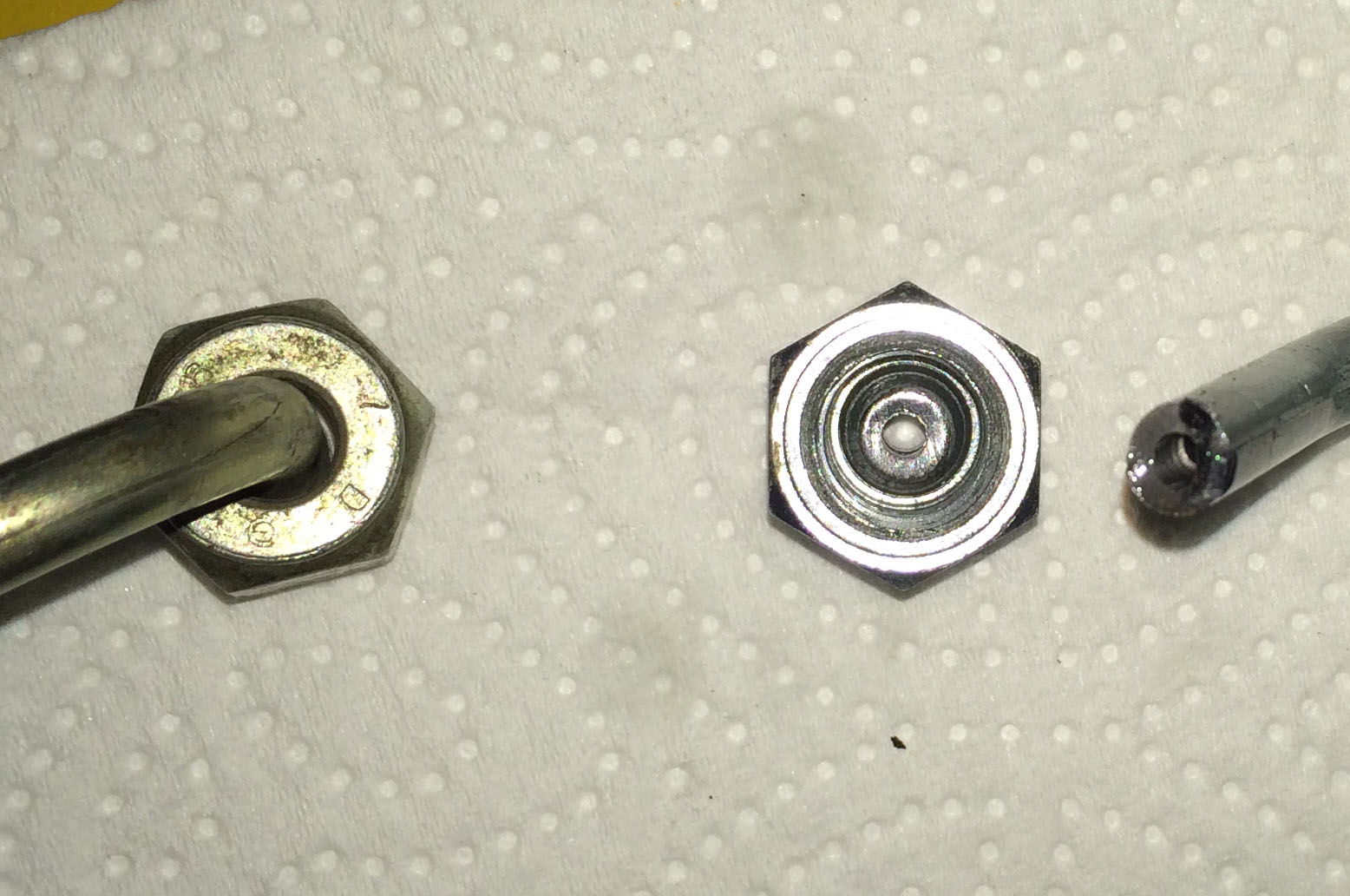

Ergebnis vor der Frustration: abgescherte Leitung (ebenfalls #2):
Auf der finalen Fahrt war mir ein "Singen" im Motorraum aufgefallen- erst hinterher in's Bewusstsein geraten, was das sein könnte.
Dann irgendwann Rubbeln beim Fahren unter Last festgestellt, erst die Kardanwelle im Verdacht gehabt, weil beim Rollen, bzw. Drehzahl ausgekuppelt hochjagen keine Unwucht zu spüren war.
Zu Hause dann Motorabdeckung runter: Motor verdieselt, Dieselnebel unter'm Auto her schön an der Rückseite alles verschmoddert, triefend vor'm Haus geparkt.
Die Leitung ist direkt an der Überwurfmutter abgerissen.
Habe festgestellt, dass sich diese Muttern vom Original insofern unterscheiden, dass die alten Dinger abgerundet sind nach Innen und auch sonst etwas mehr Luft zwischen Leitung und Mutter ist.
