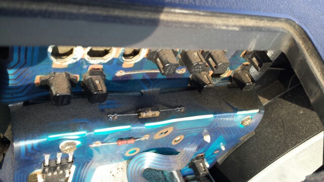

Hallo Gemeinde,
anbei ein Bild meine Amaturen von hinten mit der Frage an euch.
Wie bekommt man die Lampen (Vorglühen, Öl...etc. )
aus ihren Halterungen?
Leroy

Hallo Leroy,
die Fassungen werden einfach eine viertel Umdrehungen gedreht...egal in welche Richtung...und dann kann man sie entnehmen..

Hallo Micha,
Besten dank für deine Auskunft.
Hatte die ganze Zeit angst das mir die Schwarzensockel kaputt brechen. Werde es morgen mal probieren, und kann dann hoffentlich wieder sehen wielange vor geglüht wird.
