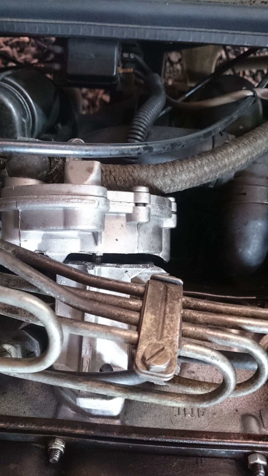

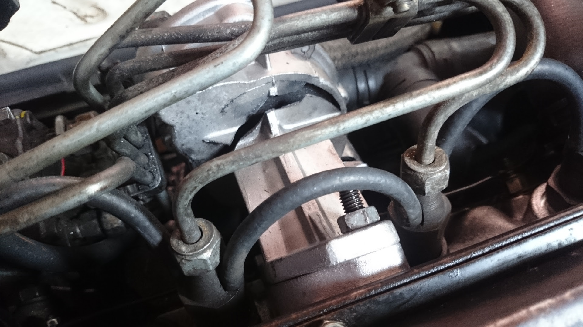

Da hat's doch meine nagelneue Vakuumpumpe von Febi zerlegt. 140km Autobahn, da war sie hin, und mit ihr, die Bremskraftverstärkung!
Da braucht man starke Nerven, wenn man sich quasi umgehend auf Kraftbremsen einstellen muss. Allerdings war ich froh, als sich das als beherrschbar herausstellte. Es war wie bei unserem Käfer, nur noch ein Stück anstrengender.
Als ich dann eben einen Blick unter die Haube warf: :-o
Man muss auch schon mal Glück haben. Wenn ich mir vorstelle, die wäre in ein paar Wochen in Dänemark auseinander geflogen... :OH: :NO:

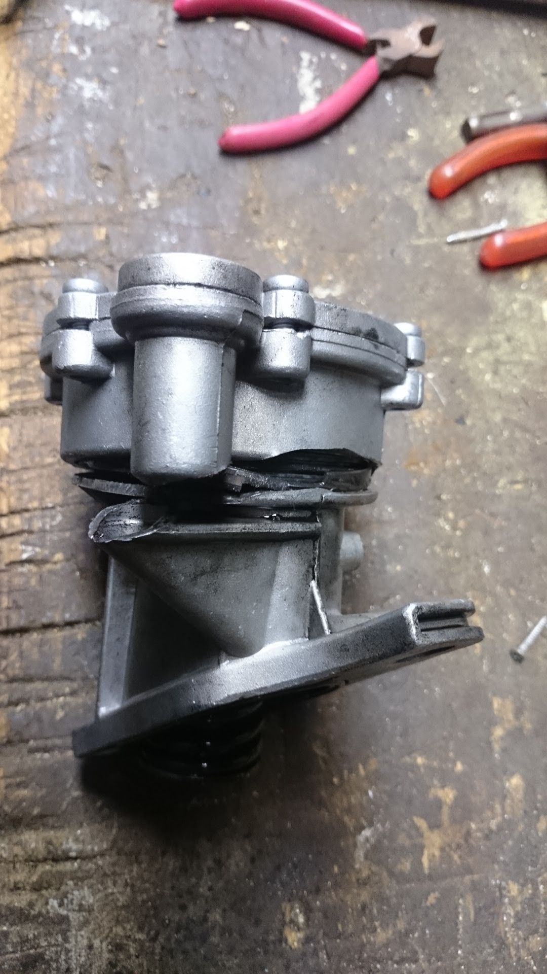

Dann habe ich mir die alte Pumpe nochmal angeschaut. Nachdem ich, während die neue Pumpe schon bestellt hatte, gelesen habe, dass man die Pumpe doch reinigen kann, habe ich sie geöffnet und mit Benzin ausgewaschen und ausgeblasen. Sie war, wie beschrieben, mit rußigem Öl verklebt. Nach der Reinigung sah sie wieder aus wie neu.

Dass neue Pumpen reißen, kommt vor, wenn Zylinderkopf und Pumpe nicht zueinander passen.
Es könnte sein, dass du einen neuen Zylinderkopf mit der Geometrie von nach 1994 bekommen hast, und als Ersatzteil die Pumpe für den Motor von vor 1994 bestellt hast. Dann stimmen die Längen nicht und die Pumpe wird gesprengt. Das soltest du anhand der Unterlagen aus dem WIKI mal prüfen, bevor es noch eine Pumpe kostet. Die beiden Teile vielleicht auch einfach mal vergleichen, entscheidend ist, wie weit der Stößel aus dem Federteller im Pumpenhals ragt: Alte Ausführung ca. 15mm, neue Ausführung quasi bündig, siehe Foto:
Zwischenstößel gibt es auch in 2 Längen, einmal 67.5mm und einmal 71mm. Siehe http://www.lt-forum.de/dokuwiki/doku.php?id=start:wichtige_daten:vacuumpumpe#aenderung_der_pumpe_alt_neu. Kannst ja dann mal schreiben, ob es was damit zu tun hatte.
Jetzt hast du immer noch dieses Klappern, das dann definitiv aus dem Nockenwellenbereich kommen muss (halbe Drehzahl des Motors). Es könnte schon sein, dass nach dem Aufsetzer infolge der verstellten Steuerzeiten ein Ventil oder ein Hydrostößel (sofern verbaut, 1986-er Motor hatte keine, aber der Zylinderkopf ist ja neu...) was abbekommen hat und nun klappert. Also Ventilhaube runter und Ventilspiel / Funktion der Hydros prüfen. Ruhig auch mal den so offenen Motor mit dem Anlasser drehen (EDIT: Stecker vom ELAB ab und Glührelais ziehen, damit er nicht anläuft) und beobachten, ob ein Ventil vielleicht klemmt (weil es geknickt ist, bei der Anordnung nicht sehr wahrscheinlich, oder gestaucht).

die Einsicht ist das schmerzhafteste! Ich habe in der Tat eine neue Pumpe eingebaut. Asche über mein Haupt. Jetzt weiß ich, dass die 21 in Klammern hinter der Artikelbeschreibung:
"Artikel u.a. passend für VW: LT 28 (21), LT 28 (2D), LT 31 (21), LT 35 (21), LT 35 (2D), LT 35 4x4 (21), LT 40 (21), LT 40 4x4 (21), LT 45 (21), LT 45 4x4 (21), LT 46 (2D), LT 50 (21), LT 55 (21), Transporter T4 (70), Transporter T4 (7D), Transporter T4 syncro (70), Transporter T4 syncro (7D)"
etwas zu bedeuten hatte. Bei der Reise durch die Ersatzteil-Lieferanten-Shops habe ich wohl an einer Stelle das A hinter der orig. Artikelnummer ignoriert und nur noch mit der Febi-E-Teil-Nummer gesucht habe. Da es sich um eine recht universale Pumpe handelt, die in viele Fahrzeuge eingebaut wurde, hielt ich das auch für mich passend.
Da die alte Pumpe aber jetzt einen guten Eindruck macht und das Klappern nicht von ihr verursacht wurde, werde ich sie weiter betreiben.

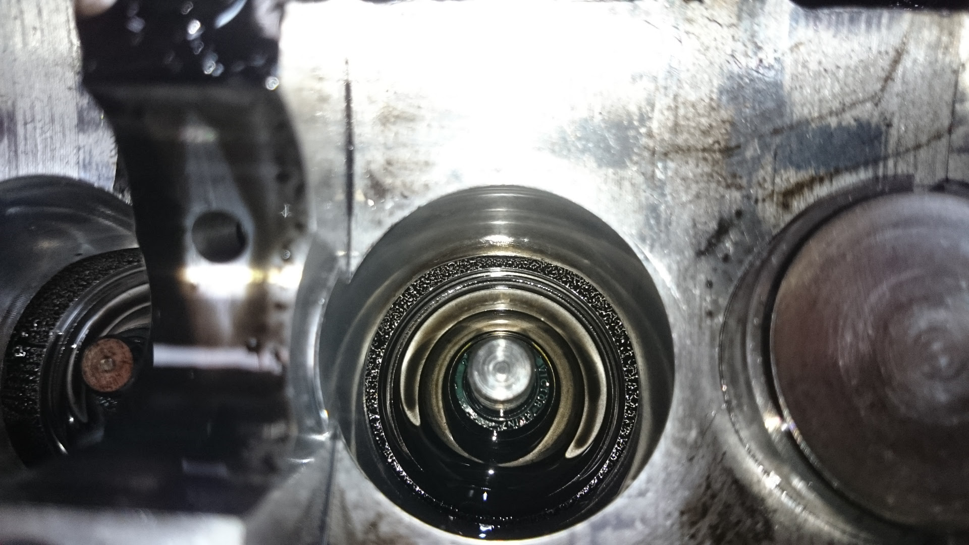

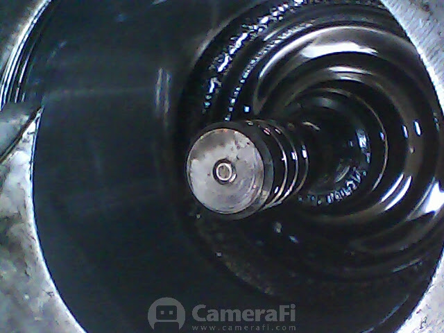

Zudem habe ich mir die Nocken nochmal ganz nah angeschaut: :-o
ist das für eine Laufleistung von ca. 6000km OK?

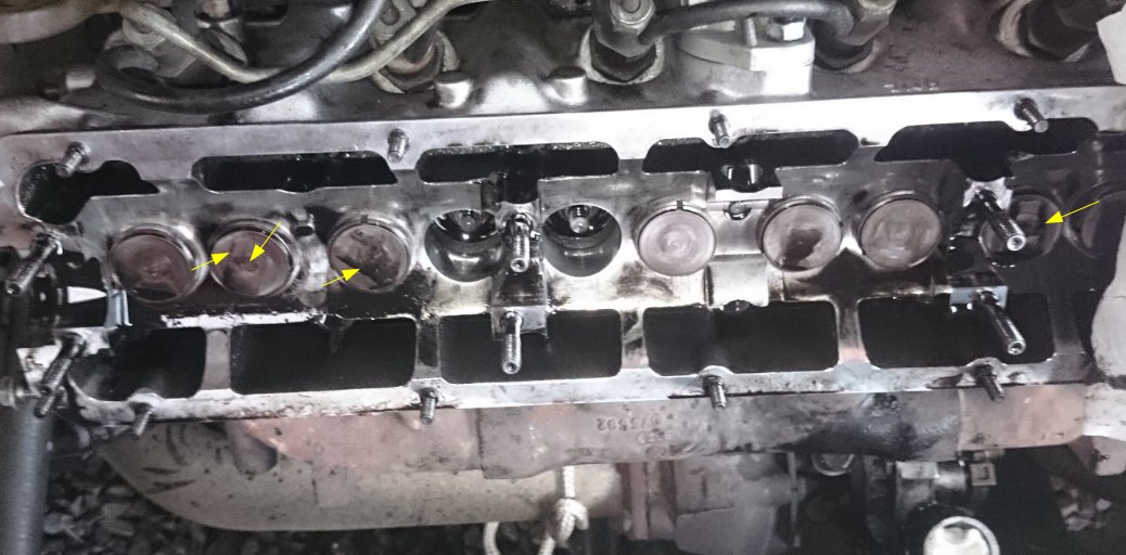

Wenn ich die Fotos der Aufsetzter betrachte, wären die Einlass-Ventile des zweiten und fünften Zylinders betroffen. Das Klopfen kann ich noch nicht richtig lokalisieren, hab zu lange gekurbelt. Erst mal wieder laden.
Ist es Zylinder 5, Einlass?

Beitragvon tiemo » Sonntag 12. Juni 2016, 00:09
Hallo Guido!
Dass dein Turbolader ohne Unterdruck arbeitet wie gewohnt, liegt daran, dass die Druckdosen von LDA und Wastegate-Steuerung mit dem vom Lader erzeugten Überdruck arbeiten und garnicht mit dem Unterdrucksystem verbunden sind.
Welches Ventil "tackert", kann man nicht so einfach erschließen, schon garnicht aus den Filmdateien. Am besten nimmst du als "Stethoskop" einen Kreuzschraubendreher, klemmst ihn zwischen Ohr und den ZK neben dem abzuhörenden Ventil und lässt den Motor dann vom Anlasser durchdrehen.
Die Frage, ob "Kopf runter", ist gut...
Ich kann den beschriebenen "Schlag" beim ersten Motorlauf nicht richtig nachvollziehen.
Da anscheinend alle Zylinder arbeiten (per "Überwurf-Test" prüfen, evt. Kompressionstest machen), kann da nicht massiv was passiert sein wie Abriss des Ventiltellers oder so. Falls doch, könnte der Teller im Kolben stecken und das "Restventil" komische Sachen machen. Dann muss natürlich der Kopf runter und noch so einiges mehr.
Vielleicht hat der Schlag aber auch nur die Nockenwelle wieder richtig gestellt.
Ich würde erst mal prüfen, welches Ventil/Stößel nicht in Ordnung ist. Erst mal das Ventilspiel prüfen und auf Ausreißer bei den Werten achten.
Nachdem die Nockenwelle ausgebaut ist, am betroffenen Zylinder den Stößel auf Risse/Stauchung im Bereich der Auflage des Ventilschafts prüfen, ggf. ersetzen und Spiel ausgleichen (passendes Plättchen einlegen). Dabei auch auf heile Ventilfedern, Fremdkörper und korrekten Sitz der Ventilkeile achten.
Spätestens nun sollte das Geräusch weg sein, sonst muss der Kopf wirklich runter, die Ventilfedern entnommen und die Ventillagerung überprüft sowie das Ventil auf Geradheit untersucht werden.
Dass sich da noch was einläuft, glaube ich nicht. Die Selbstheilungskräfte sind doch sehr beschränkt...
Dass er Schaden nehmen kann, davon gehe ich aus: Wenn so ein vorgeschädigtes Ventil abreißt, kann das richtigen "Motorsalat" machen. Der Martin (Erazer13, leider momentan nicht so aktiv hier) hatte auch so ein Geräusch, beim Auffahren auf die Autobahn war dann der Motor mit einem Ruck fest, Kolben gerissen. Der Thread hieß "Ich gebs auf", falls du nachlesen willst. URL ist http://www.lt-freunde.de/forum/viewtopic.php?f=99&t=5577
Was anderes fällt mir dazu auch nicht ein...

Beitragvon Guido » Sonntag 12. Juni 2016, 13:24
nachdem ich den Schraubenzieher wieder aus meinem Ohr entfernt habe und mit mit einem Papier-Hörrohr einen Eindruck vom Verursacher gemacht habe, ist er lokalisiert!
Das Auslassventil von Zylinder Nr. 4 ist der Verursacher. Da es, wie auf den Fotos zu sehen, kaum einen Aufsetzter abbekommen hat (im Vergleich zu Zyl. 2 und 5), ist fraglich, warum es diesen Lärm verursacht. Ich habe mir dann auch nochmal die Nocken genauer angeschaut. Es gibt Nocken mit einer minimalen Oberflächenveränderung und welche ohne. Wenn wir jetzt hier über evtl. auftretende Verschleißerscheinungen in den nächsten 100000km reden, werde ich das ignorieren. Sollte das aber zeitnahe, akute Probleme erzeugen können, werde ich hier reklamieren müssen.
So, jetzt, wo der Übeltäter überführt wurde, stellt sich nur noch die Frage, ob es Sinn macht, die NW zu demontieren und mir das Ventil von oben anzusehen oder gleich ein neues zu bestellen und den Kopf zu demontieren.
Guido

Re: Eine Pumpe für einen Tag
Beitragvon tiemo » Sonntag 12. Juni 2016, 15:07
Halllo Guido!
Schön, dass der Stethoskoptest ein Ergebnis gebracht hat! Du solltest ja den Griff des Schraubendrehers nur am Ohr aufsetzen, damit sich der Körperschall überträgt, nicht die Klinge reinstecken, bis sie auf der anderen Seite wieder rausguckt! ;-)
Falls das Geräusch von einer gebrochenen Ventilfeder oder sosnt einem Fremdkörper unter dem Tassenstößel stammen sollte, müsste der Kopf ja nicht unbedingt runter.
Man kann auch durch entsprechendes Stellen des zugehörigen Kolbens das Ventil von oben lösen und die Leichtgängigkeit feststellen.
Wenn du ganz sicher gehen willst, musst du den Motor noch mal auseinanderbauen und der Kopf muss runter. Dann kannst du dir auch noch mal am Kolben ansehen, ob er nun evt. auch Aufsetzmarken hat und prüfen, ob das Ventil "eiert", wenn man es auf einer Glasplatte im Kreis rollen lässt.
Ein Blick von unten auf den Ventilsitz und die "Benzinprobe" kann dann auch nicht schaden.
Ich bin schon gespannt auf deine Dokumentation.
Der Zustand des Nockens mit den "Pickeln" bei dem Neuteil rührt wahrscheinlich daher, dass die Nockenkontur toleranzbedingt so dicht am Rand des Gussrohteils gelegen ist, also fast Ausschuss, dass die letzten Spuren der Gusshaut durch die folgende Nachbearbeitung (Schleifen, Polieren) nicht ganz entfernt wurden. Da es gut sichtbar ist, steht zu vermuten, dass die Welle dennoch für gut befunden wurde und es der Lebensdauer nicht abträglich ist.

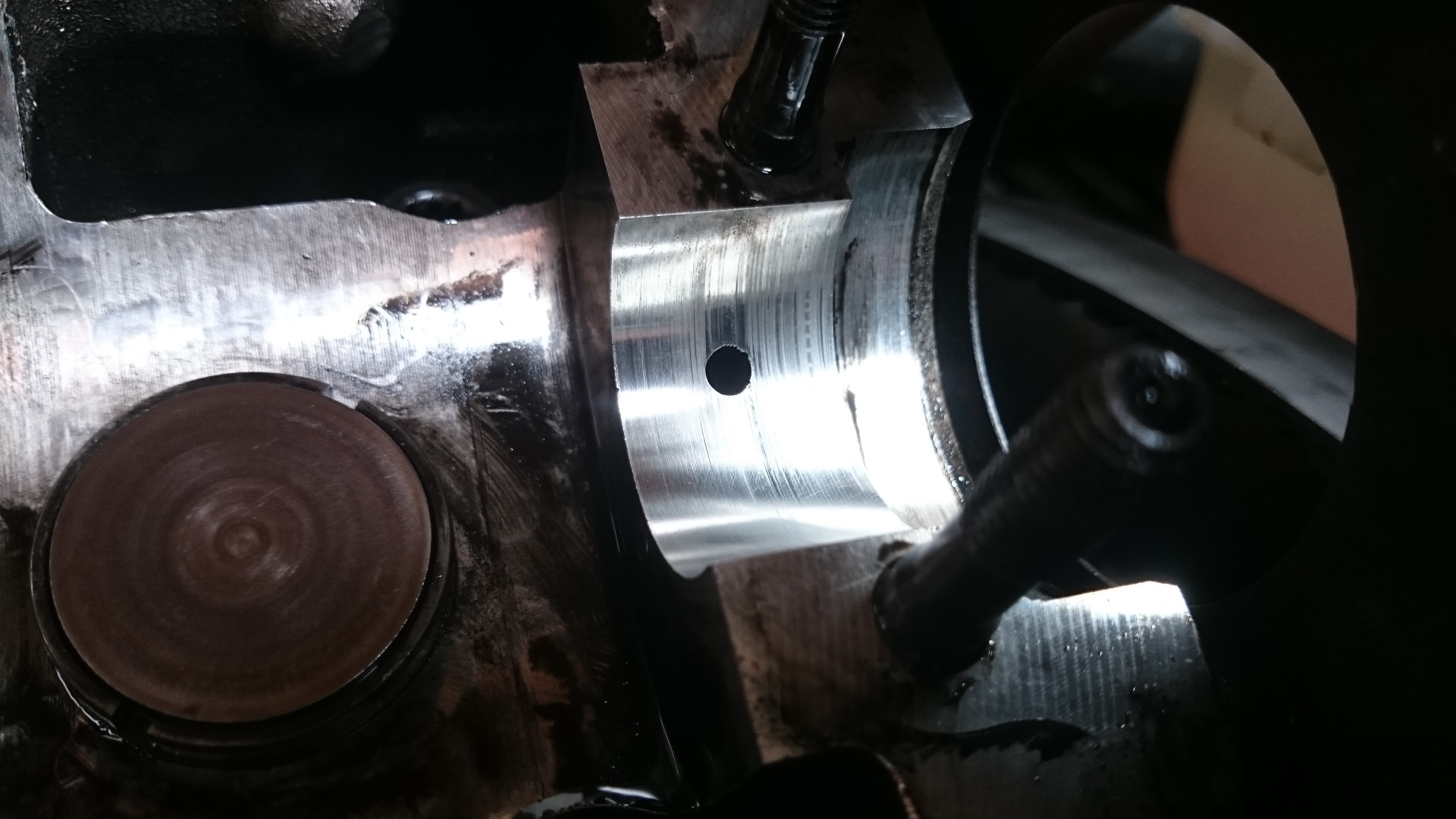

Beitragvon Guido » Sonntag 12. Juni 2016, 17:14
Hallo Tiemo,

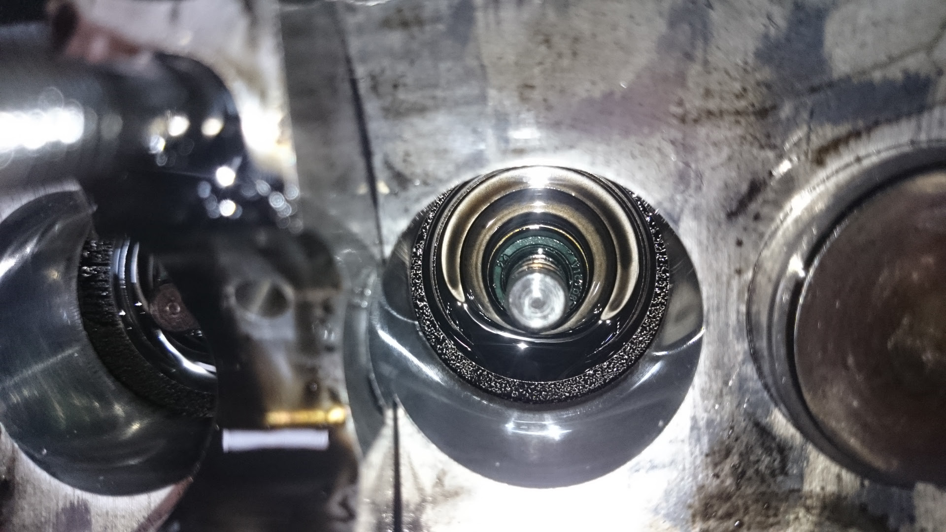

nach einer kleinen Lehrstunde an meinem alten Kopf habe ich den Ausbau der Ventilfedern geübt. :doppel_top: Hierzu habe ich mir den obligatorischen Zündkerzenstecker so zurechtgeflext, dass man die Ventilkeile seitlich entnehmen kann.
Dann habe ich mir das alte Ventil, die Schaftdichtung und den unteren Ventilteller angeschaut. Dabei ist mir eine kleine Ringfeder mir dem Durchmesser des Ventilstifts entgegengekommen, ohne dass ich gesehen hätte, wo sie herkommt (find ich schon).
Anschließend habe ich dann die Audiodatei des startenden Motors verlangsamt die Bässe entfernt und hier: https://youtu.be/o_zkqAwn85E abgelegt.
Ich finde, wenn man sich vorstellt, man stünde im Maschinenraum eines Ozeanriesen und lauscht dem drehen der gewaltigen Maschine neben sich, könnte man sich eine gebrochene Ventilfeder vorstellen, oder?
Morgen werde ich wohl mal die Nockenwelle abschrauben und dann unter die Tasse schauen. Federn und sonstige Sachen hab ich ja noch auf Lager ;-)
Die alte Nockenwelle macht auch noch einen guten Eindruck. Allerdings hatte sie ein einigen wenigen Stellen ein bisschen Rost angesetzt. Den konnte ich zu Testzwecken
mit dem Abziehstein vollständig entfernen. Anschließend habe ich sie dann gut in Altöl getaucht und wieder eingelagert, wer weiß...
Guido
Beitragvon tiemo » Sonntag 12. Juni 2016, 23:32
Hallo Guido!
Guido hat geschrieben:Ich finde, wenn man sich vorstellt, man stünde im Maschinenraum eines Ozeanriesen und lauscht dem drehen der gewaltigen Maschine neben sich, könnte man sich eine gebrochene Ventilfeder vorstellen, oder?
Ja, absolut möglich. Aber auch eine andere Ursache (sonstiger Fremdkörper, Ventilklemmer) kommt in Betracht. Du wirst es sehen...
Dass das Ventil sich dreht, kannst du von oben nicht sehen. Was man da nur sehen kann, ist, dass der Tassenstößel sich dreht (was auch erwünscht ist und durch einen minimal außermittigen Aufsetzpunkt der Nocken erreicht wird).
Die kleine Ringfeder im alten Kopf könnte von der Ventilschaftdichtung stammen.
Guido hat geschrieben:Morgen werde ich wohl mal die Nockenwelle abschrauben und dann unter die Tasse schauen. Federn und sonstige Sachen hab ich ja noch auf Lager ;-)
Damit dabei nicht die Nockenwelle bricht, nach der Reparaturanleitung verfahren und die Welle so langsam entspannen.

ich war selten so unzufrieden, einen Schaden nicht gefunden zu haben, wie heute.
Nachdem die Nockenwelle runter war und mittels Druckkraftverstärker die Ventilfedern vom Auslassventil des vierten Zylinders in den Händen hielt, fand ich ... nix. :-(
Zumindest nix, was da nicht hingehörte. Alles ganz, keine Auffälligkeiten.
Ich hab dann vor Frust noch die Ansaugbrücke abgeschraubt, um mit einer Mini-Kamera in den Brennraum zu schauen. Auch das war ein Fehlschlag. Nix zu sehen.
Dann hab ich noch die anliegenden Ventilfedern überprüft, nix. Die Ventile lassen sich einwandfrei, spielfrei und gleichmäßig bewegen.
Beim hochziehen fühlt man, wie sie in den Sitz einpassen, bei allen drei Ventilen gleich.
Morgen werde ich den ganzen Schlamassel wieder zusammen bauen und die Probe machen. Kann man die Auslass-Ventilfedern untereinander tauschen? Ich denke, die müssten doch identisch sein.
Ich würde die Federn auf Zylinder 1 tauschen und wenn der Fehler mitwandert...
Es ist unglaublich, dass man die Spuren dieses heftigen Geräusches nicht sieht.

Hallo Guido!
Tja, da ist nichts zu sehen...
Was noch bleibt, zu prüfen, ob die Tassenstößel der verdächtigten Ventile noch eben sind, oder gestaucht und eingebeult, sodass das Einstellplättchen darin herum kippeln kann.
Vielleicht den Tassenstößel von Nr.4 auch an einer anderen Stelle einbauen und prüfen, ob der Fehler mit wandert.

Hi Guido,
j
Die Einstellplättchen in Deinen Tassenstöseln scheinen mir nicht mehr OK zu sein. Solche "Ölablaufbilder" (Pfeile) kenne ich nur von Platten die eine Oberfläche mit Riefen haben. Das "Riefenbild" auf den Tassen sieht so aus als ob sich die Tassen eine Zeit lang nicht gedreht hätten.
Sind die Plättchen verrieft, müssen sie weggeworfen werden! Nachschleifen ist nicht möglich weil dadurch die harte Oberfläche entfernt wird und sie nach ganz kurzer Laufzeit wieder so aussehen.
Einstellplättchen mit fehlerhafter Oberfläche können auch die Schäden an der Nockenwelle verursacht haben.
Gruß Herbert

Das mechanische Geräusche einfach so kommen und gehen ist hier nochmal dokumentiert: https://www.youtube.com/watch?v=uxNSLBl3Ghc&feature=youtu.be
Der Kopf ist ein Nachbau des DV-Kopfes ohne Hydros.
Die beiden Audio-Dateien, die später genannt sind, sind verlangsamte Aufnahmen des Anlassens, ohne Verbrennung, ohne Diesel und ohne Pumpe. Auch das Zwischenstößel der Vakuumpumpe ist dabei nicht eingebaut.
Heute war der Lieferant des ZK da und hat sich die Sache nochmal angeschaut. Ich hatte die Federn, die Keile, das Tassenstößel und die obere Federplatte nach Zylinder 2 getauscht. Zudem war die alte Nockenwelle drauf. Das Geräusch blieb bei Zylinder 4, war lediglich ein wenig leiser.
Seine Vermutung ist eine ausgeschlagene Laufbuchse des Tassenstössels. Mir war das minimale Spiel aufgefallen, habe es aber für nötig gehalten.
Mit dem unglücklichen Aufsetzter ist wohl jede Reklamationsgrundlage Geschichte.
Die Ursache, welche am Ende zu dem ganzen Mist führten, war das falsch angegebene Drehmoment, welches in der mir vorliegenden Dokumentation aus 1986 (bei dem ich den Anhang auf Seite 97 nicht gelesen hatte, welche die Anhebung des Drehmoments für das NW-Antriebs-Rad von 45 auf 85Nm beschreibt) angegeben ist. Wir haben aber vor ca. 6000km mit 45 Nm angezogen. Die Steuerzeiten haben sich verstellt u.s.w.
Wäre dann der Wassereinbruch ausgeblieben, hätte ich den Motor wohl irgendwann mit einem lauten Rums ins Jenseits befördert.

Hier noch ein Foto des NW-Gleitlagers Nr.1:
Da sind Riefen, die ich auf der Nockenwelle nicht wiederfinden konnte. (Problem?)
Jetzt die Frage des Tages:
Wie lang klappert / kippelt ein Tassenstössel, bevor es Schaden anrichtet?
Soll ich die 'Tasse' prophylaktisch tauschen (alle 1000, 5000, 10000km)?
Soll ich gleich einen neuen, nackten Kopf ordern und den Rest umbauen?
Fragen über Fragen...
Die können von einer Nocke wie der im Bild weiter oben verursacht sein oder auch "nur" von Härtefehlern der Einstellplatte. Auf alle Fälle die Einstellplatten erneuern, - alle.
Nachdem Du jetzt noch mal ein Bild hochgeladen hast ist mir noch etwas aufgefallen, was meinen Verdacht zur Ursache für Klappern und Verschleiß in eine ganz andere Richtung führt:
Du hast zu wenig Schmierung im Zylinderkopf!
Argumente dafür:
Auf all Deinen Bildern ist fast kein Öl zu sehen
alle Ventileinstellplatten mit deutlichen Laufspuren
Nockenwellenlager mit deutlichen Laufspuren (bei einem Kopf mit nur 6000km Laufleistung)
Wegen dieser "Markierung"
würde ich sogar sagen "da sind Fremdkörper im Öl". Solche Spuren entstehen eigentlich nur wenn etwas Festes durchgequetscht wird...

Frühere Aufnahmen zeigen den Kopf aber wie normal vom Öl schwarz. Ich vermute (Guido?), dass das Öl für die Tests abgelassen wurde, weil sonst beim längeren Durchdrehen eine große Schweinerei entsteht. Die Ablaufspuren halte ich für Ölreste, die durch die Nocken in der aktuellen Stellung zu einem breiten Strich gezogen wurden, nicht für Riefen. Auch da gibt es Filme mit mehr Öl, auf denen auch die Rotation der Stößel zu sehen ist.
Die Riefen im Lager sind natürlich nicht schön bei 6tkm Laufleistung, daher habe ich mir auch schon Gedanken gemacht, ob was mit dem Öl nicht stimmt (außer, dass gerade keins drin ist ;-).
Guido, was für eine Ölsorte verwendest du denn? Geht die Ölkontrolle nach dem Starten brav aus und bleibt dann auch aus?
Außerdem entsinne ich mich, dass du auch schon mal Probleme mit geliertem Öl hattest. War das schon mit dem neuen Kopf? Vielleicht hat es damals eine Mangelschmierung gegeben und das Nockenwellenlager ist länger trocken gelaufen und hat eine "Eigenspanbehandlung" (Fressen) hinter sich... Könnte das Klopfen vom Nockenwellenlager und nicht vom Tassenstößel E4 (der ist es doch?) kommen? Sehen die übrigen Lager auch so aus? Auf den Bildern kann ich nicht so genau erkennen, ob das Lager direkt neben dem lokalisierten Geräusch ist. In dem Fall müsste man mal mit Plastigage das Lagerspiel ermitteln und den Lagerbock und das Lager etwas nachschleifen (Dazu dann ggf. mehr).
Das Öl, besonders, was sich unten abgesetzt hat, sollte mal warm durch einen Damenstrumpf gesiebt werden, um etwaigen Metallteilchen auf die Spur zu kommen. Dann ist die Frage, wo Teilchen herkommen. Auf dem Bild sieht es aus, als sei die pickelige Nocke immer schon so gewesen. Sollten da allerdings Teilchen der Gusshaut abgeplatzt sein - nur, af Bildern kann man nicht so viel erkennen wie wenn man das Teil in der Hand hat...
Allerdings müssten die sich ja irgendwie durchs Ölfilter gemogelt haben, oder auf direktem Wege in den Schmierspalt gelangt sein, was unwahrscheinlich ist, denn die Spuren gehen eindeutig von der Frischölbohrung aus. Vielleicht waren noch viele Späne von der Bearbeitung in den Bohrungen des Zylinderkopfs?

also wenn man die Riefen im Block so in der Vergrösserung betrachtet, sind die sicher nicht vom Wassereintrag und Dieselruß entstanden, sondern da waren Mettallspäne im Oel. Also wenn Du schreibst, das war alles sehr dickflüssige Pampe, dann ist dort sicher nicht genug dünflüssiges Oel hingekommen und es ist Abrieb entstanden.

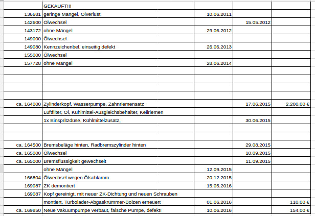

Ich habe nach der Pampe natürlich einen Ölwechsel gemacht. Folgende Tabelle zeigt den Leidensweg der letzten 6000km:
Das Öl-Ansaugrohr-Sieb habe ich nicht gereinigt, weil ich keine Ahnung habe, wie man ohne den Motor anzuheben, dran kommen soll. Soweit ich weiß, kann man die Ölwanne nur dann abschrauben, wenn man hierzu den Motor anhebt. Dies überstieg meine Möglichkeiten, da ich nicht vor hatte, das Dach abzusägen, um unter einem Baum...
Einen Motorheber habe ich nicht in Reichweite, so dachte ich, ein paar Runden auf der Autobahn mit frischem Öl würden die Sache regeln. Als ich das Öl vor der letzten Demontage abgelassen habe, war es flüssig, so wie es sein sollte. Daher gehe ich nicht von einer erneuten Ölschlammbildung aus, da ja eine neue ZK-Dichtung verbaut ist, die Ihrem Namen hoffentlich alle Ehre macht.
Irgendwie will die Baustelle kein Ende nehmen und ich habe nicht vor, dem Ableben beizuwohnen...
