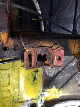

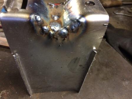

wenn ich von oben in meine Stabilsatorlagerhalter reinfasse, kann ich links schon das Gummi fühlen. Das ist natürlich nicht so gut, also müssen da neue rein.
DIe Dinger hab ich als E-Teil nicht gefunden. Schlachteile hab ich nicht und neu bauen macht ja auch viel mehr Spaß (zumal ich endlich ein neues Schweissgerät habe).

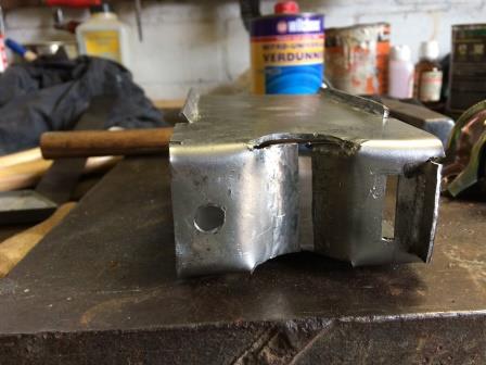

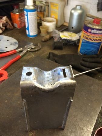

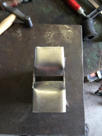

Also kurz Maß genommen und voila, hier sind sie:
Vorformung
Geschweisst
Geschliffen

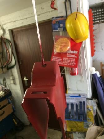

Grundiert
Als nächstes folgt dann die Anpassung an den Rahmen und den Stabi und dann der Einbau und die Lackierung.
Ich berichte dann weiter.

Re: Stabilsatorlager erneuern
Beitragvon j.b.k » Donnerstag 9. Juni 2016, 21:42
Das sieht ja schon klasse aus :TOP:
Beitragvon Daniel Schulz » Freitag 10. Juni 2016, 10:24
Moin,moin.
Danke für die Blumen!
Ich habe mir nach langem Überlegen das Güde 192/6k geholt. Hatte noch das Gerät vom KSD überlegt. Kaufentscheidend für mich war dann das abnehmbare Schlauchpaket(Binzel) und die vielen guten Bewertungen im Netz. Ich schweisse ganz klassisch mit Corgon (18%CO2 Rest Argon).
Bin mit dem Gerät natürlich noch in der Findungsphase und beäuge kritisch den Vorschub (Draht blieb am Anfang hängen, und die Rollenspannung finde ich eher provisorisch).
Aber nach den Einstellungen lief es dann gut und das Schweissergebnis gefällt mir. Es geht sicher noch besser, aber das liegt jetzt erstmal an mir.
Am Wochenende wird dann wieder gebruzzelt.
Was hast Du dir denn geholt?
Daniel
P.S. Die Grundierung ist die 1k Rostgrundierung von VW. Ich werde nach dem Einschweissen wahrscheinlich mit Ovagrundol und Chassislack OH lackieren.
Beitragvon Oma-Herta » Freitag 10. Juni 2016, 11:07
Hi Daniel.
Ich habe mir das Güde Güde 155/6k als Set mit Schweißschirm usw.
und 8mm Draht geholt (hoffe das der nicht zu dick ist, sonst muss ich auf 6mm wechseln, weiß aber nicht ob das so einfach geht) . Bin mal gespannt.
Will mir heute dann mal eine Flasche Corgon holen. Habe gestern schon rumgeschaut was ich wohl brauche für ein Gas.
Und dann werde ich mal die Tage üben. TÜV steht an und ich habe noch ein paar kleinere Baustellen am Unterfahrschutz.
Bleche sind da. Mal sehen ob ich das getauscht bekomme.
Lg Oma (Martin)
Oma-Herta
Beiträge: 155
Beitragvon Daniel Schulz » Freitag 10. Juni 2016, 12:03
Moin Martin,
0,8mm Draht geht gut, find ich sogar besser als 0,6mm. Umstellen ist aber normalerweise kein Problem.Du solltest eine andere Andruckrolle haben, oder die eingebaute hat zwei Seiten, dann musst du die nur umdrehen.
Viel Erfolg mit den Blechen.
Daniel

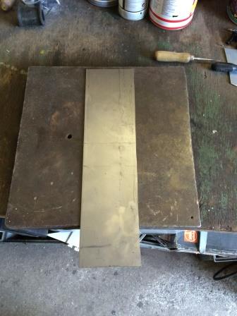

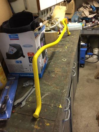

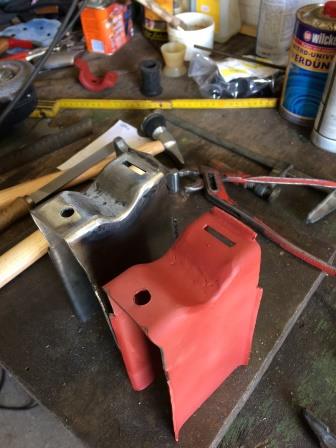

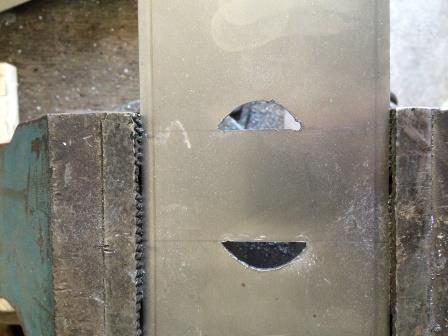

Beitragvon Daniel Schulz » Montag 13. Juni 2016, 16:19
am Wochenende ging es weiter.
zurechtgeschnittenes Blech(2mm)
Feilarbeit
gebogen und behämmert :D
Ein schönes Pärchen
Corpus delicti
besser

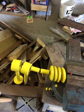

Stabi in gelb, yeah(mach ich vielleicht noch schwarz)
und Anbauteile

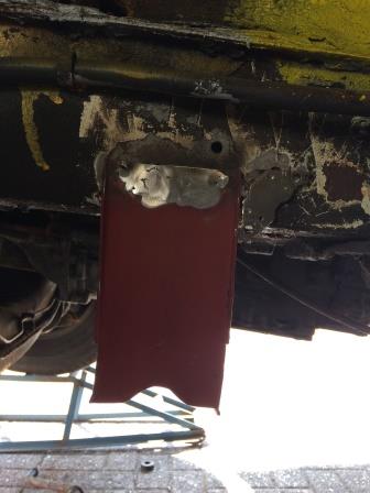

Leider war die Demontage trotz Schweisspunktausbohrer (jetzt stumpf) so ätzend, dass ich die rechte Seite später tauschen muss, da ich am Wochenende den LT brauche.
Daniel
Beitragvon Oma-Herta » Montag 13. Juni 2016, 17:38
Hi Daniel.
Danke für die Anleitung. Perfekt. ich habe richtig Lust loszulegen. Ich meinte natürlich 0,8 und 0,6 :)
Ich war heute mal beim Bauhaus und habe nach Mischgas geschaut. 82% Argon und 18% CO2. Flasche kostet 119 Euro und 39 Euro die Füllung.
Ich hoffe das der Preis ok ist.
Lg Oma (Martin)
Beitragvon Daniel Schulz » Montag 13. Juni 2016, 18:28
Moin Martin,
der Preis,wenn er für eine 10kg Flasche ist,ist in Ordnung, für 20kg natürlich auch :lol:
Daniel

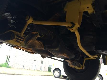

Beitragvon Daniel Schulz » Freitag 17. Juni 2016, 08:48
nun ist wieder alles zusammen geschraubt.
Wieder eins
Wenn ich mir die BIlder von j.b.k.anschaue,werd ich schon ganz neidisch. So schier soll mein Unterboden auch mal werden.
Aber wohl nicht dieses Jahr.
Daniel
