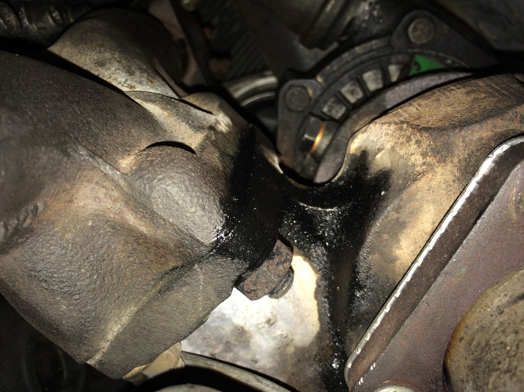

nachdem nun alles am Start ist und sauber (war), kann ich diverse Öllecks einkreisen:
In einem meiner Ursprungs-Threads zum Thema Motor-Umbau hatte ich die Ölquellen schonmal angesprochen, ohne Genaues zu wissen.
Diverse Foren-Suchen ergaben zu Ölaustritt an den Abgaskrümmer-Dichtungen oder Stehbolzen- auch bei anderen Fabrikaten- allgemein Ratlosigkeit- aber das Phänomen existiert...
Nun inflagranti erwischt- das Blubbern verrät's:
Mir ist klar, dass das Öl auch von der Ecke links der Zylinderkopfdichtung kommen kann, das ist nicht klar zu differenzieren- muss ich nochmal mit Bremsenreiniger ran. ABER:

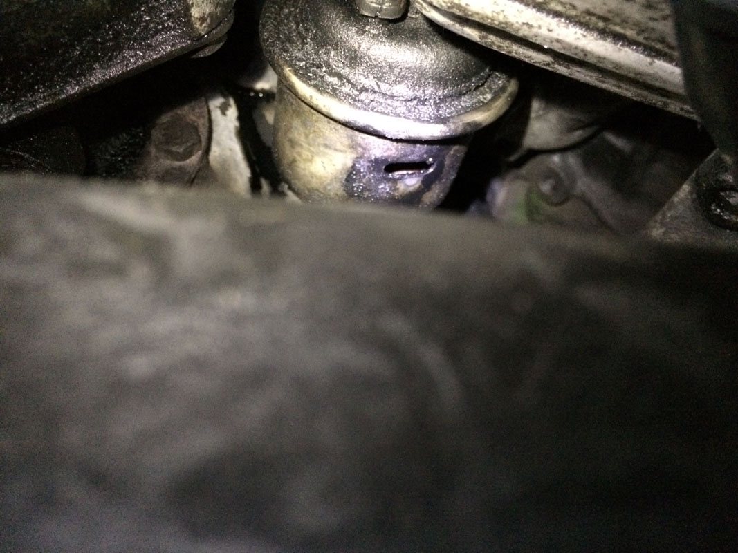

Weiter hinten im Abgasstrang leckt's ja auch- und da ist es eindeutig nicht von woanders:
Und noch eine Stelle:
am Turbo-Gehäuse abgasseitig. Die Stelle ist isoliert. Das heisst: von oben kommt nix. Das muss also vom Wastegate dahingeblasen werden?!
Am Turbo ist sonst alles soweit trocken...

ich bin jetzt nicht so im Bilde, wie genau der Turbo aufgebaut ist, aber bei mir kam vor der Motorrevision eine ganze Menge Öl über die Motorentlüftung in die Ansaugbrücke. Das machte dasselbe Bild wie bei DIr. Beim Nachfüllen danebengekippt könnte es auch sein, oder natürlich ZKD oder Ventildeckeldichtung. Wenn sich der Deckel etwas verzieht, dann wird der auch mit neuer Deckeldichtung nicht mehr dicht.
Daniel
Daniel Schulz
Beiträge: 227
Re: Öl-Lecks an der Abgasseite
Beitragvon Robert Sommer » Montag 30. Mai 2016, 17:39
Moin Daniel,
Ventildeckeldichtung kann ich ausschliessen.
Ansonsten habe ich den Abscheider in Diesel gebadet und alle Dichtungen in dem Bereich neu.
Danebengekippt hab ich auch nix.
Allerdings hab ich wie gesagt beim ersten Sicht-Kontakt nur mit'm Lappen trockengemacht. Da muss ich noch mal mit Bremsenreiniger an die Fugen und dann von Anfang an draufkucken.
In mir keimt der Verdacht auf ZKD. Aber die Kompressionsprüfung steht ja auch noch an...

Beitragvon tiemo » Montag 30. Mai 2016, 20:58
Hallo Robert!
Ja, dein Abgas sieht in der Tat nicht so schön aus, vor allem, wenn du Gas gibst. Riecht das eher nach Motoröl oder eher nach unverbranntem Diesel? Messen macht klug! Wenn du noch mal filmst, kannst du ja auch mal den Öleinfülldeckel bei laufendem Motor öffnen und die Nebelsäule filmen, die da raus kommt. Wenn viel Druck auf dem Kurbelgehäuse ist, dann kommt da auch übermäßig viel Ölnebel raus und landet über die Entlüftung im Ansaugtrakt. Da hat man dann auch oft Öl an der Ansaugbrücke und dem Turbolader.
Es könnten aber auch Ventilschaftdichtungen sein.
Danebengekipptes sieht meist sauberer aus.
Das Blubbern kann auch temperaturbedingt sein, der Krümmer ist so mit das heißeste Teil am Motor.

Beitragvon Robert Sommer » Donnerstag 2. Juni 2016, 13:37
tiemo hat geschrieben:Nach dem Anlassen läuft der Motor garnicht auf allen Zylindern, da brauchst du dir ums Abgas garkeine Gedanken zu machen. Stell erst mal den Förderbeginn richtig ein! Danach ist wahrscheinlich schon mal eine Menge Grau weg. Vielleicht auch noch die Düsen kontrollieren.
War bei dem Start der KSB gezogen? Reagiert er auf den?
Hat der Motor schon Hydrostößel? (Aufkleber auf dem Ventildeckel beim Ölstutzen)
Hi Tiemo,
dass der nicht auf allen Zylindern läuft sieht man am Schütteln?
Und in der Tat, den Kaltstartversteller hatte ich in geistiger Umnachtung ausgeblendet, obwohl der's mir beim Einstellen schon besorgt hat...
Ein Wunderhebel! Springt super an, läuft rund, Abgasbild top-knorke.
Dafür muss ich mich jetzt aber nur ein BISSCHEN schämen. Oder eigentlich gar nicht. So.
Eine krasse Ölsäule aus der Entflütung konnte ich jetzt tatsächlich nicht wahrnehmen, kann aber auch am Restlicht gelegen haben. Übermässigen Druck würde man an der Stelle durch Zischen oder Gegendruck beim Öffnen spüren? Oder spielt sich das darunter ab? Ist jedenfalls nicht aufgetreten.

Beitragvon Robert Sommer » Sonntag 10. Juli 2016, 02:52
Rückmeldung:
Nach Wechsel der Ventilschaftabdichtungen is Ruhe an der Stelle!
