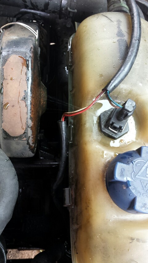

Hallo Liebe LT-Gemeinde,
Leider muss ich schon am 1.Tag von kleinen großen Problemen berichten und hätte gerne eine Einschätzung eurerseits.
-Temp.anzeige schwankt (manchmal ohne funktion/machmal blickt)
-Kühlwasser mal nachgefüllt dann aht das blicken aufgehört

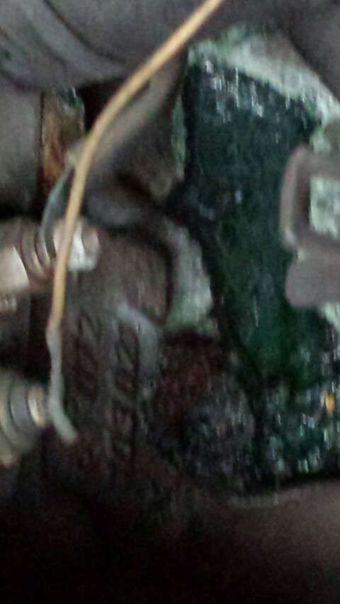

Leider musste ich dann feststellen das ich anscheinend nicht richtig auf den Motor geguckt habe und folgendes heute entdecken
Kühlflüssigkeit die am Zylinderkopf austritt.
Wie man so schön sagt "jeden Tag steht jemand auf...."
Ich hoffe ich bin nicht besagter jemand.
Um euren Rat bzw. Eure Meinung bin würde ich mich freuen.
Das Öl sieht sauber aus, es ist auch kein Kondensat oder ähnliches am Ölbehälterdeckel.
Leroy

Die Wasserquelle kann verschiedene Ursachen haben:
- Schlauchflansch
- Schlauch / Schlauchschelle (Verkalkungen)
- Temperaturfühler
- Zylinderkopfdichtung
- Riss in Kopf oder Block
Um den genauen Ort festzustellen, musst du wahrscheinlich mal deine Stalagmiten und -titen entfernen und mal schauen (Küchenkreppmethode), von wo die Soße kommt.

Na, da scheinen sie ja kooperativ zu sein. Dann entferne mal schön, Kalk geht wie in Bad und Küche gut mit Essigsäure und Spülbürste weg.
Das der Kopf oder gar der Block einen Riss haben, ist zwar möglich, aber selten.
Meist ist es einfach eine vergammelte Dichtung im angeschraubten Schlauchflansch oder ein Riss in diesem. Gibts aber noch im freien Handel.
Manchmal auch eine schlecht sitzende Schlauchklemme, in der sich dann Kalk abgelagert hat. Mit Auseinanderbauen, Reinigen und wieder vorsichtig montieren ist man dann dabei.
Manchmal sind die Temperaturfühler aus Messing und in den Alukopf eingeschraubt, das führt bei ungünstigem oder zu wenig Kühlerkonzentrat dann dazu, dass die Metalle miteinander reagieren und der Fühler total festbackt und dennoch undicht ist. Vorsicht beim Rausschrauben! Damit habe ich mir mal den Kopf geschrottet, weil das Gewinde abgerissen ist. Wenns nicht will, besser rausbohren und Gewinde nachschneiden (M10 x 1).

Ok ich glaube ich kann beruhigt sein.
Ein kleiner Springbrunnen.
Die ZKD ist trocken.
Leroy

Beitragvon tiemo » Montag 30. Mai 2016, 20:33
Hallo Leroy!

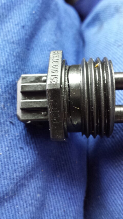

Wenn das Wasser aus dem Sensor für Kühlmittelmangel spritzt, den kann man leicht austauschen, gibts im Zubehör und vermutlich auch bei VW.
Wichtig ist, den neuen Sensor nur HANDFEST einzuschrauben! Die Kühlmittelbehälter sind begehrte Objekte und können bei zu viel Gewalt leicht reißen. Dichter wirds davon auch nicht. Hoffen wir mal, dass das die einzige Wasserquelle ist.

Re: Kühlflüssigkeits austritt am Zylinderkopf
Beitragvon tiemo » Montag 30. Mai 2016, 20:46
Nimm es mal einfach raus, meist haben die Dinger einfach nen Riss. Mit Epoxy habe ich die auch schon erfolgreich repariert (Auf dem Kopf rum mit Epoxy ausgegossen und härten lassen).

Beitragvon Leroy » Mittwoch 1. Juni 2016, 20:52
Hallo Tiemo,
du hast 100%richtig gelegen mit deiner Prognose.
Habe einen neuen bestellt und hoffe das dann Kühlmittelstandsensor dicht ist und keine weiteren Quellen auftauchen.
Anbei der Sensor.
