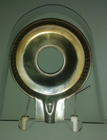

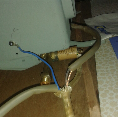

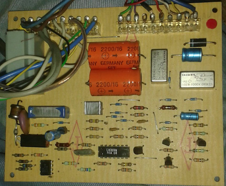

Da der Boiler in meinem neugekaufken 34 jährigen Karmann nicht funktionierte habe ich mich entschlossen ihn selber zu reparieren. Zuerst habe ich ihn zerlegt. Das Ding war voll mit Rost, und ein toter Wurm versteckte sich unter dem Keramikteil der Zündung. Dann habe ich alles saubergemacht, entrostet und den Bennraum mit Zinkspray zum Korrosionsschutz besprüht. Nun heute habe ich angefangen ihn zusammenzubauen:
- Blechteile um den Brenner wieder festgenietet
- Zündkerze und Flammenwächter an den Brenner montiert
- Magnetische-Spule auf das Ventil aufgesetzt
- Steuerung an die mit ganz viel Kontaktspree entrostete Platine angeschlossen
- Gas ist noch nicht angeschlossen :mrgreen:
- Zündung an die Platine angeschlossen, obwohl sie auf dem Foto abgeklemmt ist!!
Dann habe ich die Steuerung angeschaltet und mit einem Multimeter konnte ich beobachten, dass 12v an den beiden Kabeln anliegt, die zur Spule gehen (2 dünne Kabel, ein grünes und ein gelbes).
Gut, habe ich gedacht, gleich funkt die Zündung aber das hat sie nicht getan. :-?
Meine Fragen :?: :?: :?:
- Warum zündet der Boiler nicht ?
- Wo kann ich nachschauen ?
- Gibt es bekannte Schwachstellen an der Platine, die ich überprüfen kann ?
- Warum gehen 2 dünne Kabel mit 12V in die Spule? um ein Magnetfeld zu erzeugen wird auch eins ausreichen, oder ?
Anbei Fotos.
Danke und mit Hoffnung auf warme Dusche im Bus,
Amit

Magnetventil
Screen Shot 2016-05-25 at 22.38.03.png (396.73 KiB) 7419-mal betrachtet
Brenner
Screen Shot 2016-05-25 at 22.38.33.png (282.33 KiB) 7419-mal betrachtet

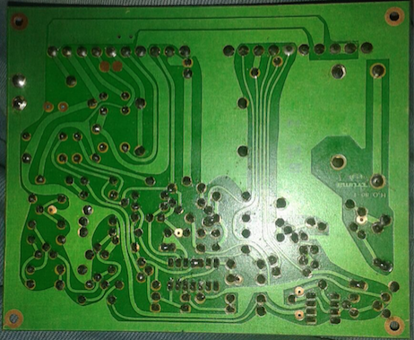

Platine von hinten
Screen Shot 2016-05-25 at 22.38.17.png (394.23 KiB) 7419-mal betrachtet
Die Platine, beim Ausprobieren war die Zündung jedoch angeschlossen.
Screen Shot 2016-05-25 at 22.37.48.png (359.7 KiB) 7419-mal betrachtet

Moin, ich glaube mich errinneren zu können, das da auf der Platine eine Sicherung ist. Vielleicht ist die ja in Dutt.
Gruß Andreas

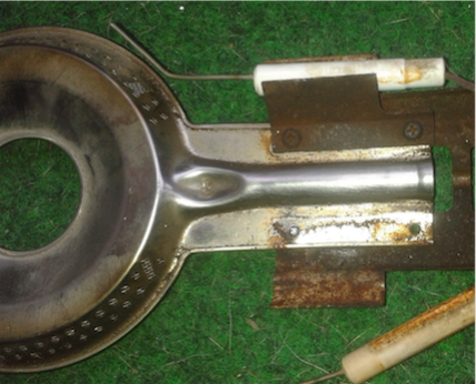

Beitragvon syncromat » Freitag 27. Mai 2016, 12:45
Gehört das Rechte Teil mit dem gebogenen "Draht " nicht andersrum?
Re: Truma Boiler B10 keine Zündung
Beitragvon Amit » Freitag 27. Mai 2016, 17:33
kann sein, also so sah das kurz nach dem Ausbau bei mir aus. Das gebogene Teil (Zündung) war doch nach außen geneigt. Alledings hatte der Boiler schon dann nicht funktioniert, also keine Ahnung...
Brenner nach dem Ausbau
Screen Shot 2016-05-27 at 17.33.05.png (312.53 KiB) 7330-mal betrachtet
Trotzem soll die Zündung 'tick' Geräusche machen, und diese gibt es nicht /:
Amit
Beiträge: 44
Wohnort: Órgiva, Spanien
Fahrzeug: LT28 2,4D Karmann
Beitragvon syncromat » Freitag 27. Mai 2016, 21:08
Ich bin mir nicht mehr sicher,aber ich meine das gehört andersrum.Aber wenn es eh nicht tickert,ist das erstmal unrelevant.Glassicherung intakt?Bei meinem B10 sah das so aus:
http://meinwomo.net/cgi-bin/womo/meinwo ... ID=1647838
