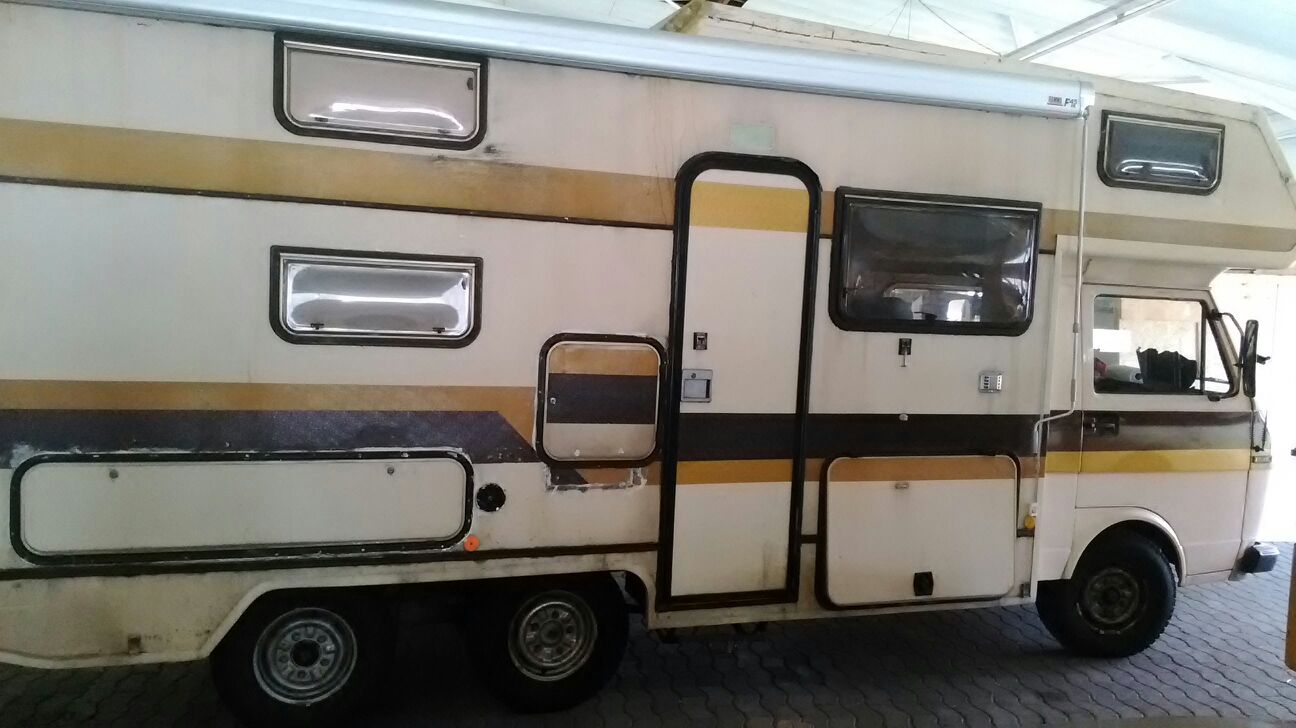

Beitragvon Christoph68 » Donnerstag 12. Mai 2016, 20:30
Anbei mal ein Bild wie man sieht noch allerhand zu tun.

Beitragvon Rumpel85 » Freitag 13. Mai 2016, 09:04
Cooles Teil :) Braucht man eigentlich durch die zusätzliche Achse einen anderen Führerschein?

Beitragvon Christoph68 » Freitag 13. Mai 2016, 13:16
Er ist als 3,8 to. eingetragen als alte 3 Klasse Ablastung ist möglich je nach Nutzung, wollte ihn aber auch ablassen lassen. Das Highlight ist eine ausziehbare Motorradbühne.

Beitragvon Frank aus MTK » Freitag 13. Mai 2016, 20:18
Hi, na das ist ja ein Projekt... Der oder genauso einer stand vor ein paar Jahren hier bei einem kleinen Autohändler bei uns am Ort in der Nähe von Frankfurt und sah damals schon recht übel aus.
Die Tademachse ist schon ein Unikat.

Hast du eventuell Fotos von dein Variomobil innen und außen?
