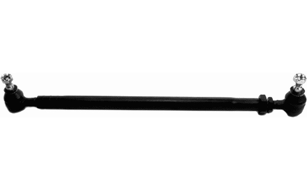

Hallo liebe LTler,
wir suchen für unseren LT 28 1 Baujahr 1981, 2,4 D eine Lenkschubstange. Das Forum hab ich schon durchwühlt nach Vorschlägen, vor man dieses Teil noch her bekommt. Bei den angegebenen Links ist das von uns benötigte Teil leider nicht dabei :-( . In der Bucht gibt es hauptsächlich nur die Gelenke.
Der TÜV :TÜV ist nun überfällig, die Stange muss erneuert werden. Hat jemand eine Idee - gegoogelt habe ich natürlich auch schon - wo man so ein Teil noch erwerben kann?
Für Vorschläge wäre ich sehr dankbar. Der Bomber soll endlich wieder laufen.
Vielen Dank im Voraus
Hotel Mama/Sabina

Das ist auf jeden Fall eine Lenkschubstange.
Ich bevorzuge die Version mit zwei geschraubten Köpfen, weil man die ohne Abdrücken eines Gelenkes, und darüber hinaus noch präziser einstellen kann. Bei dieser hier muss man immer mindestens eine Umdrehung verstellen, um sie wieder montieren zu können. Kann im Moment aber leider kein Angebot finden...

tiemo hat geschrieben:Hallo!
Hallo Tiemo,
mein Mann meint, er ist fündig geworden bei Mister-Auto.de. Lenkschubstange von Lemförder für 47,90 € plus Versandkosten. Dann wollen wir mal hoffen, dass sie passt.
Vielen Dank euch beiden für eure schnellen Antworten.
Gruß Sabina

Manuel Strübing hat geschrieben:Ist das hier das Teil was du suchst? http://www.teilehaber.de/lenkstange-vorderachse-id73237969.html
ja, die meint er - hat sie inzwischen, wie bei Tiemo beschrieben - bei Mister-Auto.de sogar noch etwas günstiger gefunden.

kann mir jemand sagen, ob die hier oben gezeigte Stange auch am 4x4 Lt passt?
Oder kann mir jemand die passende Ersatzteilnummer für den 4x4 nennen? Ich habe gesucht, war aber leider nicht erfolgreich.
Vielen Dank!

Servus Fabian,
ich gehe davon aus, daß obige Stange (281415701E) nicht passt.
Die für den 4x4 hat die Nummer 291415701 F.
Dem am nächsten käme die für die 40+ mit der Nummer 291415701 E, die gäbe es noch:
https://www.teilehaber.de/itm/lenkstang ... 88424.html
Oder bei CP um den 5-fachen Preis :shock:
Aber ich gehe davon aus, daß die auch nicht beim 4x4 passt. Man müßte die vergleichen, bzw. von der vom 4x4 die Gelenkgrößen abmessen, vielleicht bekommt man die einzeln im LKW/Landmaschinenhandel?!

Hallo Josef,
auf dich ist Verlass wenn es um den 4x4 geht :-) :doppel_top:
Dann werde ich mal anfragen was der Nachbau kostet. Dann mit Gewinden auf beiden Seiten damit das Problem für immer erledigt ist.
Bin gerade dabei die Spurstange nachbauen zu lassen. Die können dort sicher auch die Lenkschubstange machen.
Wenn ich ein Preis habe, schreibe ich es hier.
Fabian

ich möchte eine kurze Rückmeldung zum Thema Lenkschubstange am 4x4 geben.
Ich habe eine Lenkschubstange bei Reuss-RAR nachbauen lassen. Kosten 270€ plus MwSt. Nicht billig, aber jetzt mit Gewinde auf beiden Seiten.
Falls jemand dort bestellen möchte, ist vermutlich jetzt kein Muster mehr notwendig.
Auch die Spurstange für den 4x4 gibt es dort. Kostet das gleiche. Herr Reuss hatte in meinem Fall sogar eine auf Lager.
Soll keine Werbung für RAR sein, sondern nur Hilfestellung.
