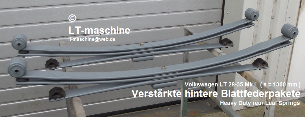

originales 35er blattfederpaket... mit zusätzlicher 35er zwischenlage und einem unterlageklotz, der auch bei einigen modellen von vw verbaut wurde
die zusätzlichen gummipuffer zwischen den lagen verhindern das unerwünschte "quietschen"
hd rear springs lt 28-35.jpg (221.13 KiB) 4183-mal betrachtet
