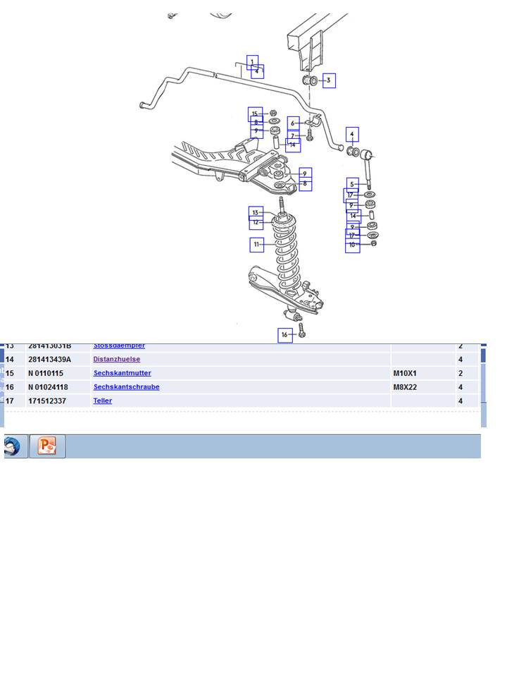

Hallo liebe SchrauberInnen,
ich hab ne vll. blöde Frage. Ich brauche die beiden Abstandhülsen, die in den Dämpfungsringen stecken, neu. Die alten sind beim Wechseln der Dämpfungsringe als Brösel herausgerieselt. Jetzt habe ich schon sämtliche Baumärkte durch um nach passenden Material zu suchen - leider erfolglos.
Ich habe zwar jetzt zig Ideen, wie ich mir solche Dinger selber herstellen kann, aber da muss es doch auch eine einfachere Möglichkeit geben...
Ich hatte gehofft, dass sie bei den neuen RIngen dabei sein - sind sie aber nicht.
Stand schon einmal jemand vor dem gleichen Problem und wenn ja, wie habt ihr es gelöst?
Das besagte Teil ist im anhängenden Bild markiert.
Danke im Voraus..
Grüße, Thommes

die Hülse hat die Teilenummer 281413439A. CP hat die nicht aber vielleicht VW noch.
In der Bucht gibt es aber welche.
Hier http://www.ebay.de/sch/i.html?_from=R40 ... A&_sacat=0

aber bist du sicher, dass das die gleiche ist, wie die von der oberen Stoßdämpferbefestigung? Also diese Explosionszeichnung in der Bucht entspricht so gar nicht dem, was ich bei meinem Fahrzeug sehe. Diese Hülse von den Stoßdämpfern hatte ich gestern sogar noch in der Hand..aber ob die die gleichen Maße hatte, kann ich nicht sagen.
Naja nichtsdestotrotz kann es ja das gleiche Teil sein. Deshalb meine Frage ob du dir da sicher bist.
Unter der Teilenummer findet die Suchmaschine noch ein zwei Autohäuser die die anbieten, allerdings für 6 EU nich für 16..
Ich werd auf jeden Fall mal bei VW vorbeidüsen und nachfragen..kann ja nich sein, dass das kleine Ding NUR im LT verwendet wurde..

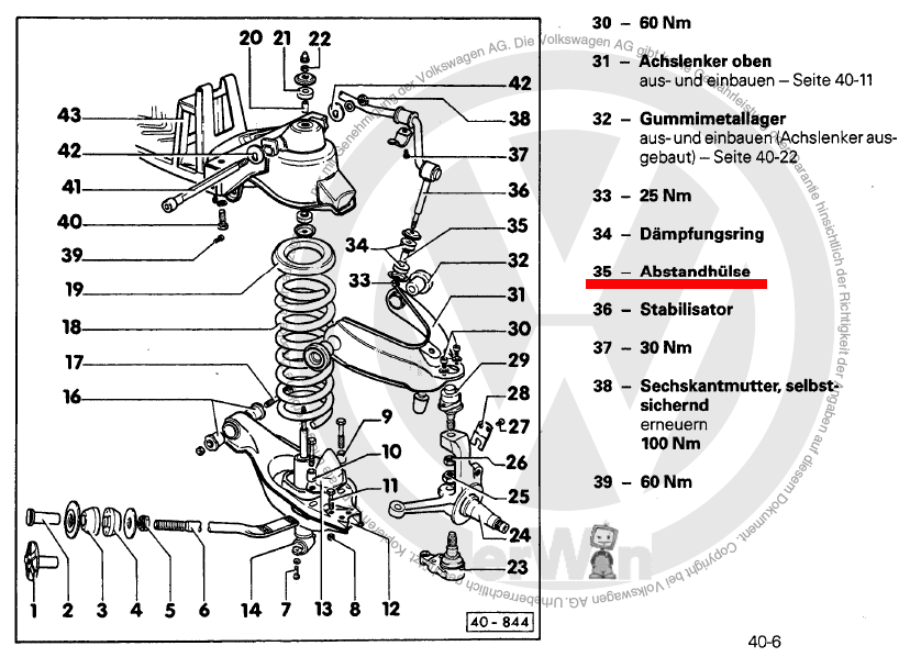

Re: Absrtandhülse Koppelstange
Beitragvon j.b.k » Freitag 15. April 2016, 22:30
Jo hier schau selber:
D Hülse.jpg (42.34 KiB) 2159-mal betrachtet
