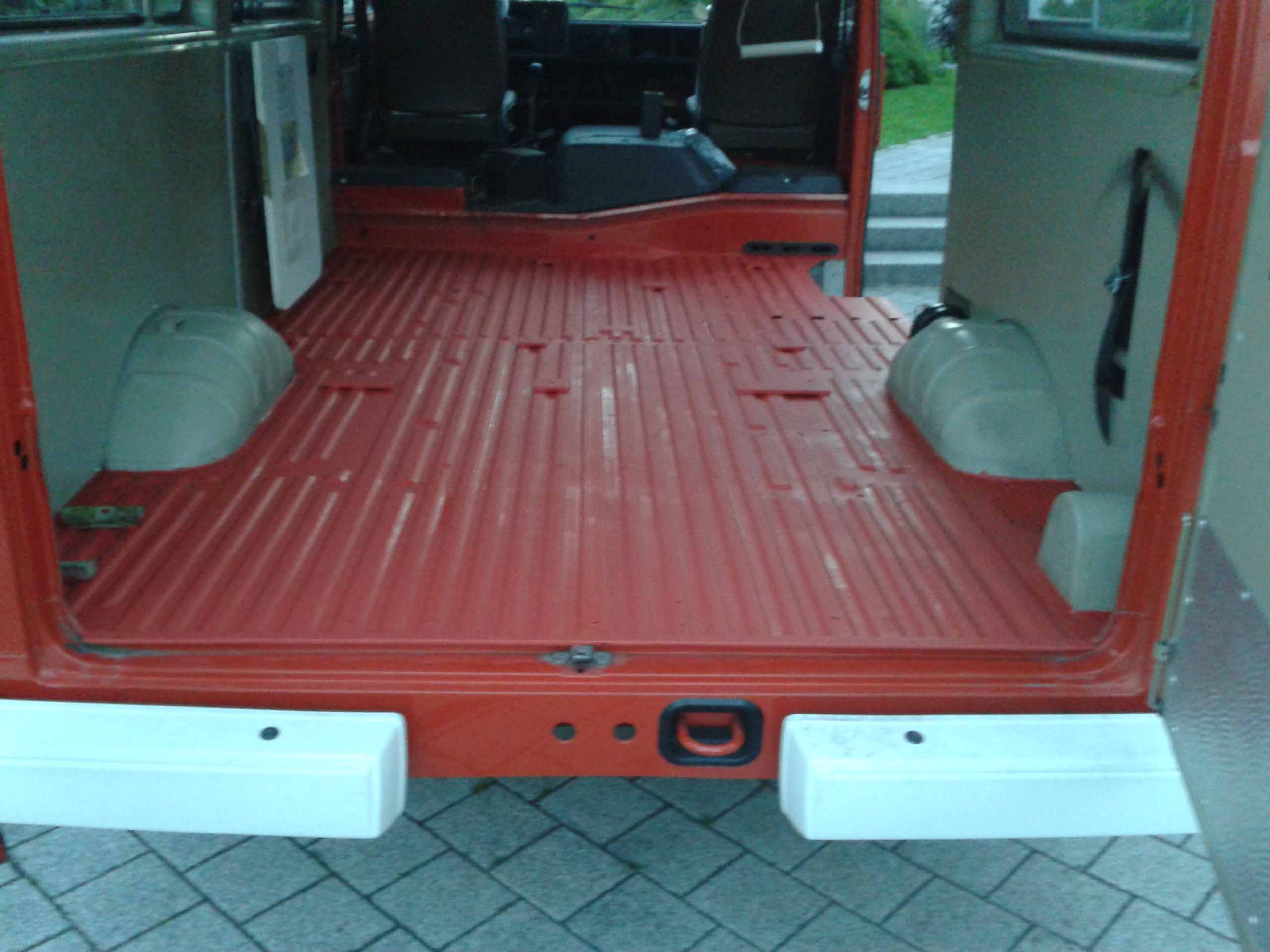

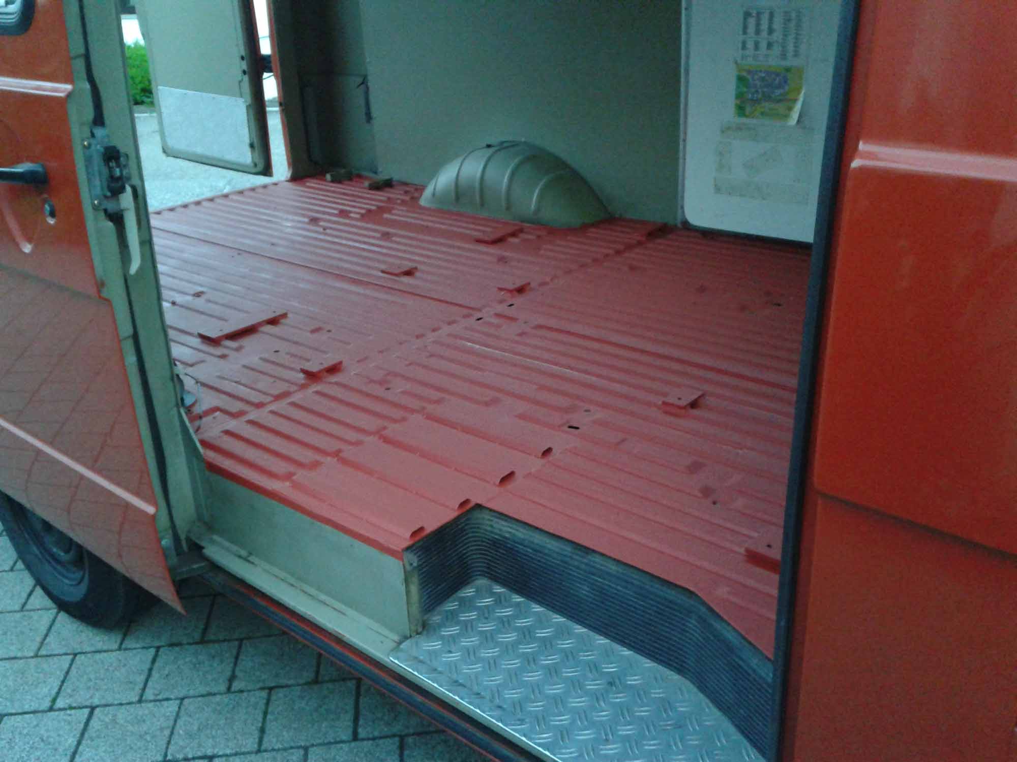

Ach ja, vielleicht interessiert es dich ja, wie die Feuerwehr in meinem LT zusätzliche Befestigungsmöglichkeiten für Bänke angebracht hat.
Sie haben Metallplatten mit Bohrungen aufgeschweißt - sieht man auf den Bildern ganz gut.

Interessant was die Feuerwehr da geschustert hat. Ich hätte gedacht, die Bleche müssten unter die Bodenplatte.
