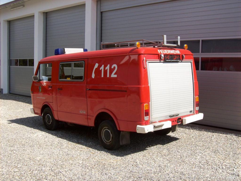

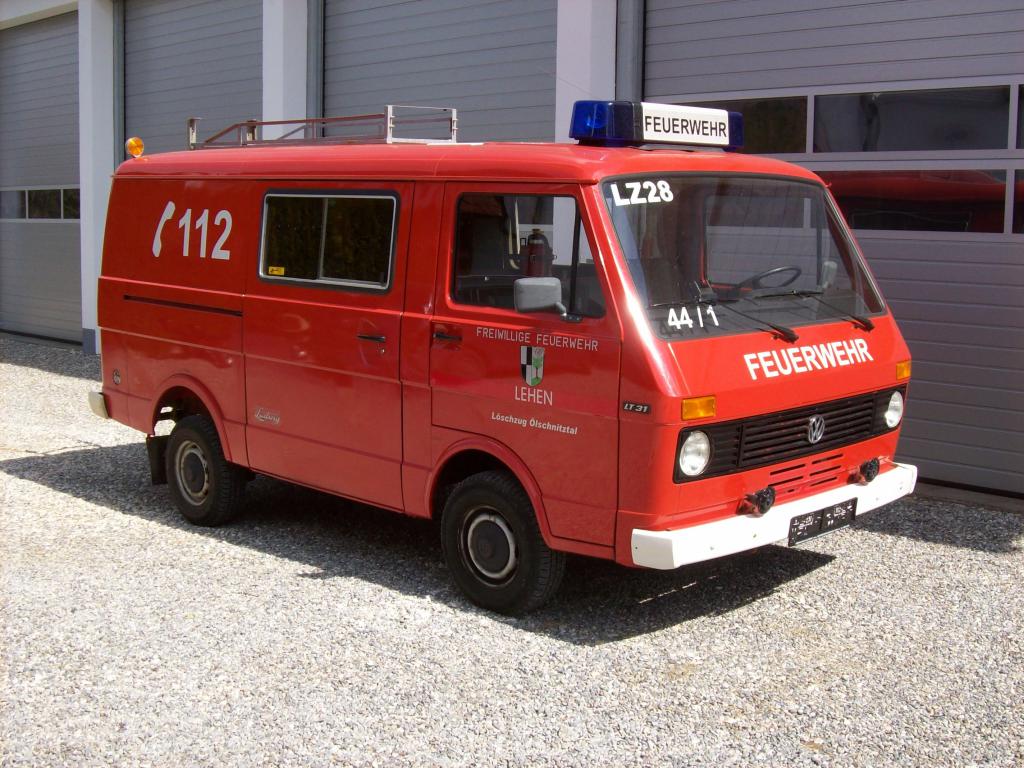

Beitragvon LT31-BusBuddy » Mittwoch 13. April 2016, 18:46
Wow, vielen Dank für die vielen hilfreichen tipps!
heute die info bekommen, dass lackierarbeiten und tüv mit h zulassung abgeschlossen sind. heißt, wenn alles klappt am wochenende abholen gehen. ;-)
hier ein paar bilder:
