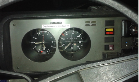

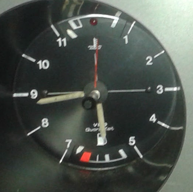

Beitragvon Amit » Freitag 8. April 2016, 20:45
Hallo alle wieder,
tiemo hat geschrieben:Was für eine Uhr hat denn dein LT? Foto?
Also nun bin ich zuhause und hab ganz schnell Fotos gemacht

Beitragvon tiemo » Freitag 8. April 2016, 23:08
Hallo Amit!
Achso, du hast einen LT mit dem "runden" Armaturenbrett und dem sog. "Tittentacho". Ja, da hat die Uhr einen Sekundenzeiger und tickt tatsächlich jede Sekunde.
Spätere LTs haben keinen Sekundenzeiger und ticken deswegen nur einmal pro Minute, aber die Uhrwerke passen nicht ohne weiteres in das ältere Instrument. Da bleibt wohl tatsächlich nur das Stilllegen der Uhr zumindest nachts im Campingbetrieb...
Für die Funktion der Uhr ist das rote Kabel am Vielfachstecker zur Leiterfolie zuständig, siehe auch http://www.lt-forum.de/dokuwiki/doku.php?id=start:reparaturtips:armaturen_schalttafeleinsatz.
Man könnte probieren, welche Sicherung dafür zuständig ist, indem man nacheinander alle zieht und wieder steckt, bis bei einer die Uhr stehenbleibt. Bei neueren LTs ist es Sicherung S6.

Beitragvon Micha-Schrauber » Samstag 9. April 2016, 00:21
Hallo Amit,
ergänzend ist zu Tiemo noch zu sagen, erstens das Sekundenwerk, und zweitens, in diesen Modellen mit dem alten Armaturenbrett ist das Uhrwerk noch mit Metallzahnrädern und Hebeln bestückt, die Geräusche machen. Wenn Du mal viel Musse hast, kannst Du die Armaturen mal ausbauen, und man kommt an das Innere durch Ausbau und zerlegen des Uhrengehäuse, an alles dran, und dann alles mal mit feinem Oel bearbeiten, aber eines, das nicht verharzt. Dann wird alles ganz leise.
Als immer mehr Kunststoff in den Instrumentenbau eingezogen ist, kamen in die Uhren im neuen Armaturenbrett, Kunsstoffzahnräder die eine Teflonpste-Dauerschmierung haben, und dadurch läuft alles fast geräuschlos.
