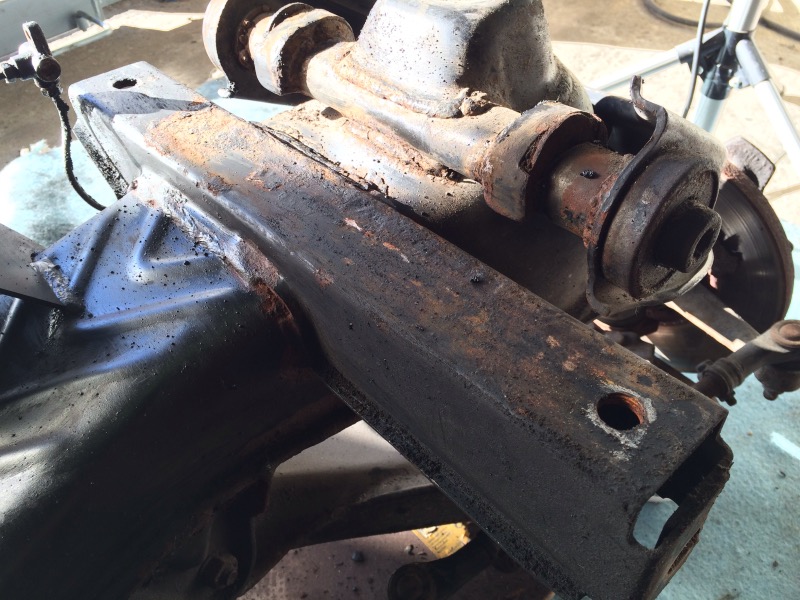

Moin Moin,
das Projekt Achsumzug läuft, aber extrem zäh!
Die kack Vorderachse hat mich heute wieder 8h beschäftigt, ohne rauszukommen!
Das mieseste heute waren mit Abstand die Sicherungsdrähte an den Spurstangenmuttern und die Radbolzen.
Da wir anfangs die Spurstangen nicht abgedrückt bekommen haben- da war zu allem Überfluss die Karre schon von der Bühne runter- weil schon gar nicht die Drähte zu ziehen waren, haben wir erstmal mit den Lenkhebeln weitergemacht und einfach versucht deren Konsolen vom Rahmen abzuschrauben: auch hier übelst vom Rost vergrößerte Muttern...
Dann Drähte stellenweise ausgebohrt und danach sicher zwei Stunden mit verschiedensten Abziehern versucht, bei den Spurstangenköpfen zu Punkten, bis es dann mal hingehauen hat. Die Krallen sind immer wieder abgerutscht, bis ich die mal mit nem "Riesenkabelbinder" aus Metallband zusammengehalten hab.
Monsterterror diese Abdrückerei!!!
Zuguterletzt wollten wir die Räder entfernen und die Achse rausholen, sind aber an jeder Seite an zwei Bolzen gescheitert. Bilanz: ein verbogener Schlüssel und ein zerstörtes Radkreuz (die zum Falten).
Morgen mit neuen Körnern und frischen Nerven nochmal versuchen, aber heute echt harter Abfuck!
Und Rostlöser kriecht gar nicht ins Gewinde hab ich gesehen. Die ganzen anderen Tipps aus'm Wiki haben nicht gezogen und ne acht fahren ist auch nicht mehr drin. Mit dem ganzen gelösten Gestänge drehen sich jetzt natürlich auch noch immer die Räder durch die Gegend von links nach rechts...
Für die Zukunft:
Wie kann man die Schrauben/Bolzen/Muttern der Vorderachse so behandeln, dass man da nicht immer so'n tierischen Hustle mit hat?! Dicke Fettschicht auf die Muttern?
Und wie könnte man die Radbolzen noch lösen? Hebel hatte ich schon gut 1m, Hammerschläge federn ab, Hammerschläge auf die Schraube bringen nix, Rostlöser will nicht penetrieren...
Bääääääääääh!
... auch das geht vorbei.
Vielleicht fährt's auch.

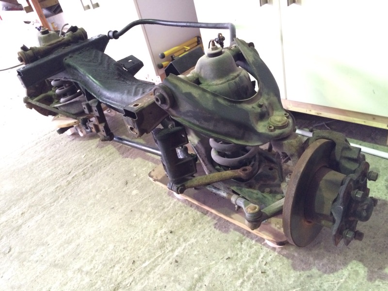

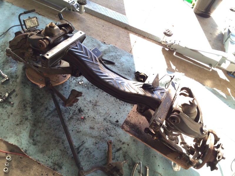

Beitragvon Robert Sommer » Dienstag 29. März 2016, 00:07
Okay, Danke für Eure Rad-Schläge (sorry, der Lag einfach so da... :) )
Für dieses Mal hat nochmal Rostlöser mit Niveau und das Totschlagargument Hebelverdopplung geholfen.
Hab den Rasant-Rüssel hinter die Felge gebogen, wo das Gewinde sitzen sollte und ordentlich abgepumpt.
Dann ein 1,5m Rohr gefunden, statt des Halbstarken Zölligen gestern.
Das "Radkreuz" hatte gestern doch nur einen Bogen und nach dem ersten Krachen heute gab's ja auch noch die andere Seite. Bei jedem weiteren Knall dachten wir dann erst, jetzt hätt's das Kruzifix hinter sich. Letztendlich war's dann aber jedes Mal tatsächlich der jeweilige Bolzen, der sich von soviel roher Gewalt hat überzeugen lassen...
Hammer, wieviel Endorphin man in der Werkstatt so ausschütten kann.
Mit Spurstangen und Lenkhebeln dran, weil Abdrücken Nix für mich ist. Und sowieso scheint' ja besser zu sein, wenn die Köpfe an Ort und Stelle bleiben- warum sollte man die ersetzen und vor allem wie? Die sind doch nur an einer Stange geschraubt, oder?
Und dann dieser Ärger mit dem Saubermachen! Krass, was da für'n Peek am Start ist. Ab heute bin ich Fan vom "natürlichen Korrosionsschutz", das nächste Mal bleibt der Käse drauf, am Ende dankt's einem ja eh keiner...
Jetzt nochmal Kärchern, CVS-schrubben, Owatrol, Brantho3in1- was vergessen?
