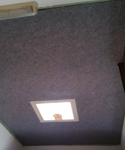

Beitragvon part1 » Freitag 18. März 2016, 17:32
Hier noch der (fast) fertige Himmel,es fehlen nur noch Abschlussleisten.
Gruß uwe
