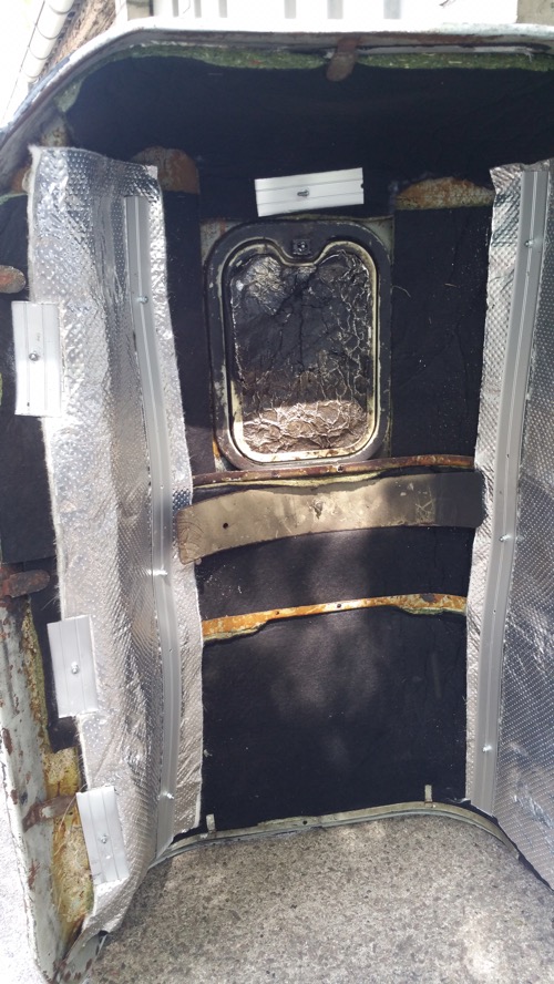

Beitragvon part1 » Montag 23. Mai 2016, 06:57
Hier mal ein Bild von meiner Dämmung,ich habe da die Reste benutz vom Fahrrerhaus und zusätzlich die Alu beschichte Dämmung wegen der Hitze im Motorraum. Laut Hersteller ist das nicht notwendig.
Gruß Uwe
part1
