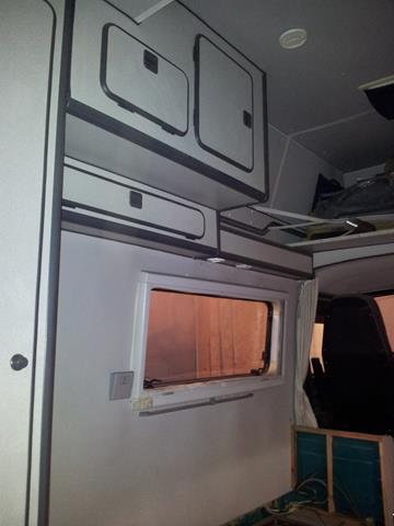

Beitragvon j.b.k » Sonntag 7. Februar 2016, 15:44
Hallo Matech.
Also bei der Schiebtür ist es ja auch nicht ganz so schlimm da die Tür innen ja ziemlich gerade ist.
An dem Seitenteil der Fahrerseite sieht es ja anders aus. Ich habe dazu das Bild unten gepostet.
Es zeigt mein altes Fenster mit aufgeschraubten Rollokasten. An der Seite zum Rollokasten und des
Seitenteiles habe ich damals schon ein Pfuschgummi geklebt. Der Zwischenraum hatte eine Größe von 1 cm.
Somal das Fenster etwas größer sein soll und ich denn noch höher mit dem Fenster komme.

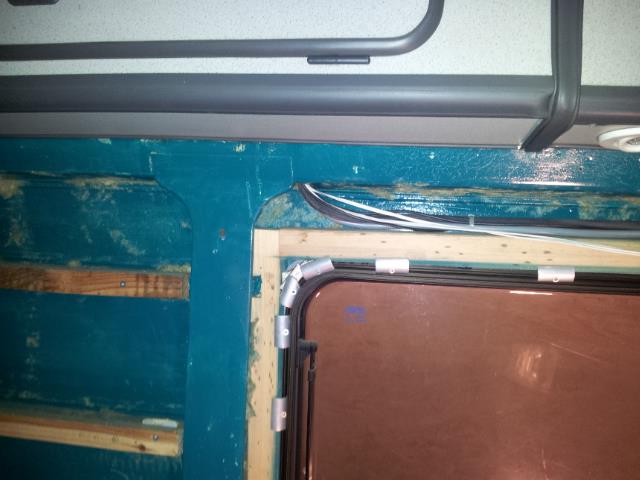

Beitragvon j.b.k » Dienstag 9. Februar 2016, 23:44
So die Innenwand werde ich jetzt anpassen somit sollte das kein problem sein.
