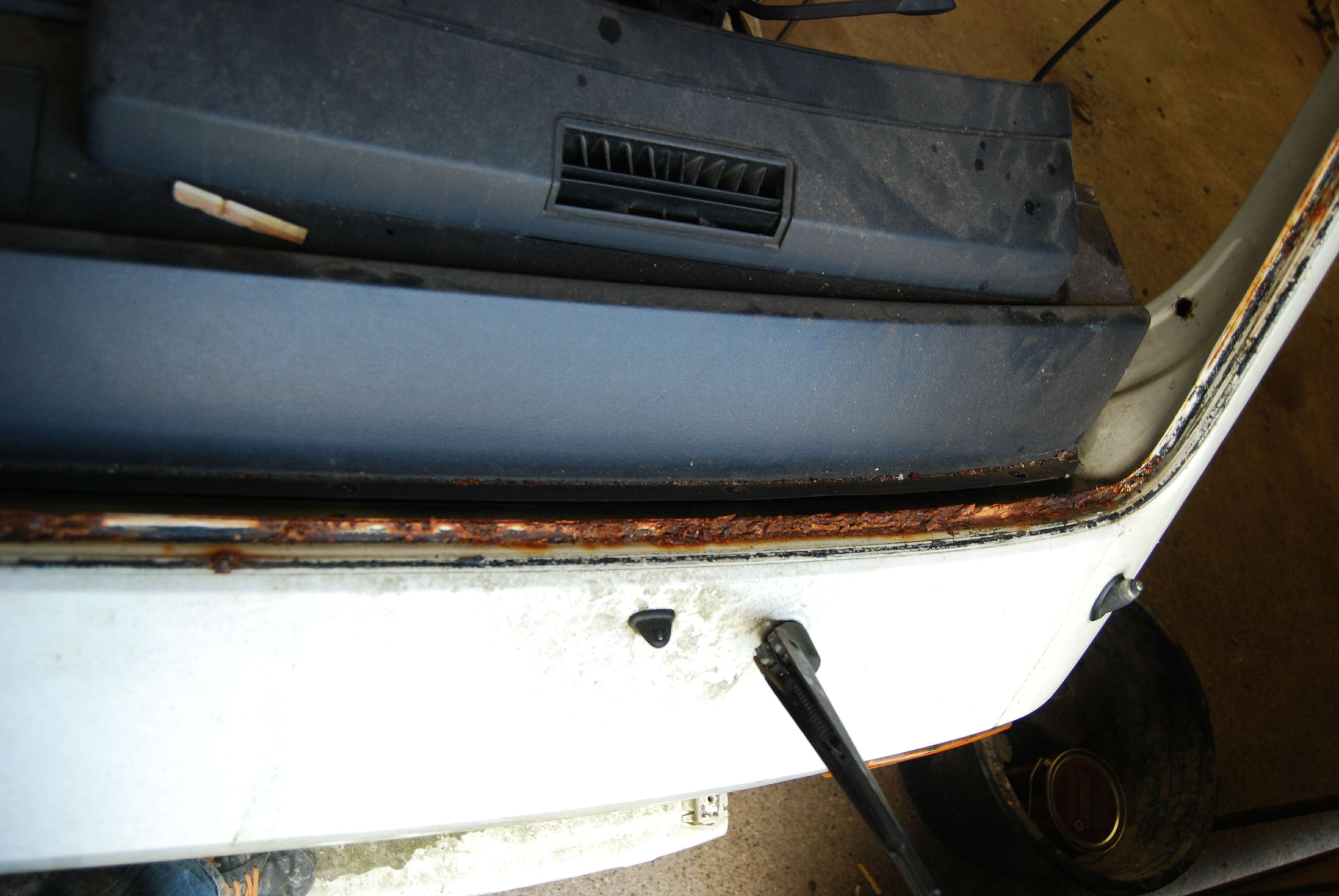

Der Bus hat massive Rostschäden, die auch schon seit Jahren bestehen müssen. Wie der nochmal TÜV bekommen hat, verstehe ich nicht. Besonders schlimm finde ich den fehlenden Dachrahmen zwischen A- und B-Säule auf der Fahrerseite. Das müsste komplett ersetzt werden, was aber von VW garnicht vorgesehen ist. Ich schätze, als "Bastler" bist du damit überfordert. Die Karosse ist Schrott, falls du nicht vorhast, ein Cabrio zu bauen. Im jetzigen Zustand faltet der sich (und dich!) bei einem Aufprall links vorne einfach zusammen und die Tür fliegt weg.
Du hast ja die ganze Technik ausgebaut. Falls sie, und die LT-spezifische Technik wie Motor, Getriebe, Achsen, Federn, Kardan usw. gut sind, wäre eine Möglichkeit, sich einen ansonsten gut erhaltenen Motor- oder sonstigen Technikschaden zu besorgen und aus "zwei" "eins" zu machen. Was doppelt vorhanden ist, kann man sich zu Ersatzzwecken beiseite legen oder wieder verticken...
Alternative wäre, im preiswerten Ausland eine Werkstatt zu finden, die ihn wieder fit schweißt. Aber ohne Austauschbleche wird es da selbst für die eng...

Hallo Aaron,
wie tiemo schon schrieb, wird das auf jeden Fall etwas Größeres. Ob sich das rentiert, musst Du entscheiden.
Bezüglich der Rostschäden an den vorderen Dachholmen gab es von VW seinerzeit Reparaturbleche.
Diese Rostschäden hatte mein ex 1982er Sven Hedin auch - hatte 1991 (!) das VW Reparaturblech eingeschweisst.

ich bin mir bewusst das die Karosserie in einen schlimmen zustand ist und dass es eine echte Herausforderung werden wird.
Ich hatte jetzt über ein Jahr zeit mir das zu überlegen und war eigentlich schon zu dem Entschluss gekommen ihn zu schlachten, aber meine Entscheidung ist gefallen und ich werde das jetzt durchziehen.
Timo du hast Recht die Dachholme sind ne Nummer zu groß für mich und sollten auch von einem erfahrenem Schweißer gemacht werden.
Aber den Rest trau ich mir schon zu, Reparatur bleche sind ja relativ günstig zu kriegen.
Es währ einfach zu schade ihn aufzugeben da die Substanz echt noch gut ist, der Scheiben rahmen zeigt keinerlei Rost, die Türen sind alle top, der Tragende Rahmen schaut gut aus auch im bereich des hinteren Rammschutz, die Trittstufen und Kotflügel sind auch top.
Abgesehen von dem Dach rahmen ist meiner Einschätzung nach alles machbar.

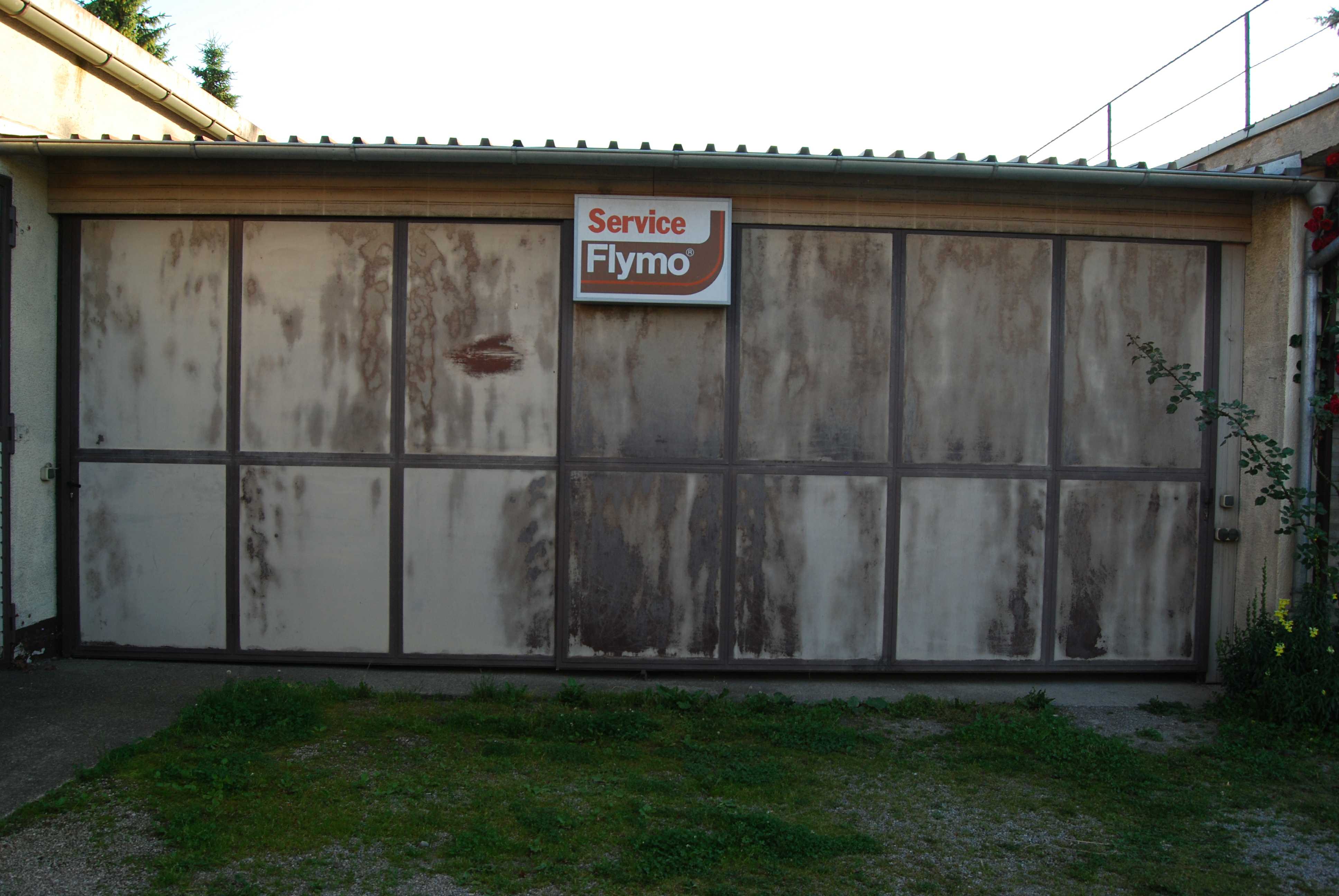

Die Halle
Die Halle

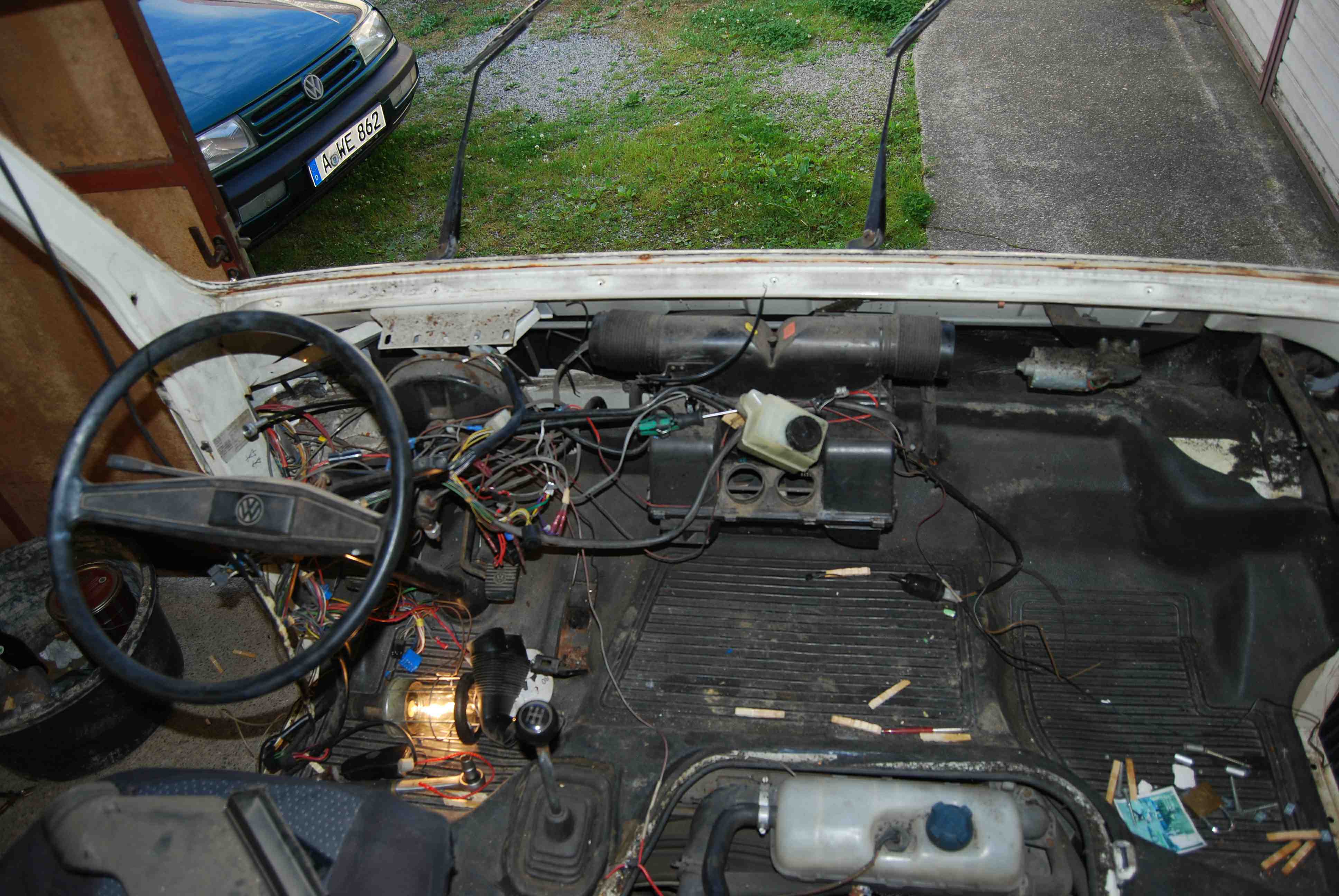

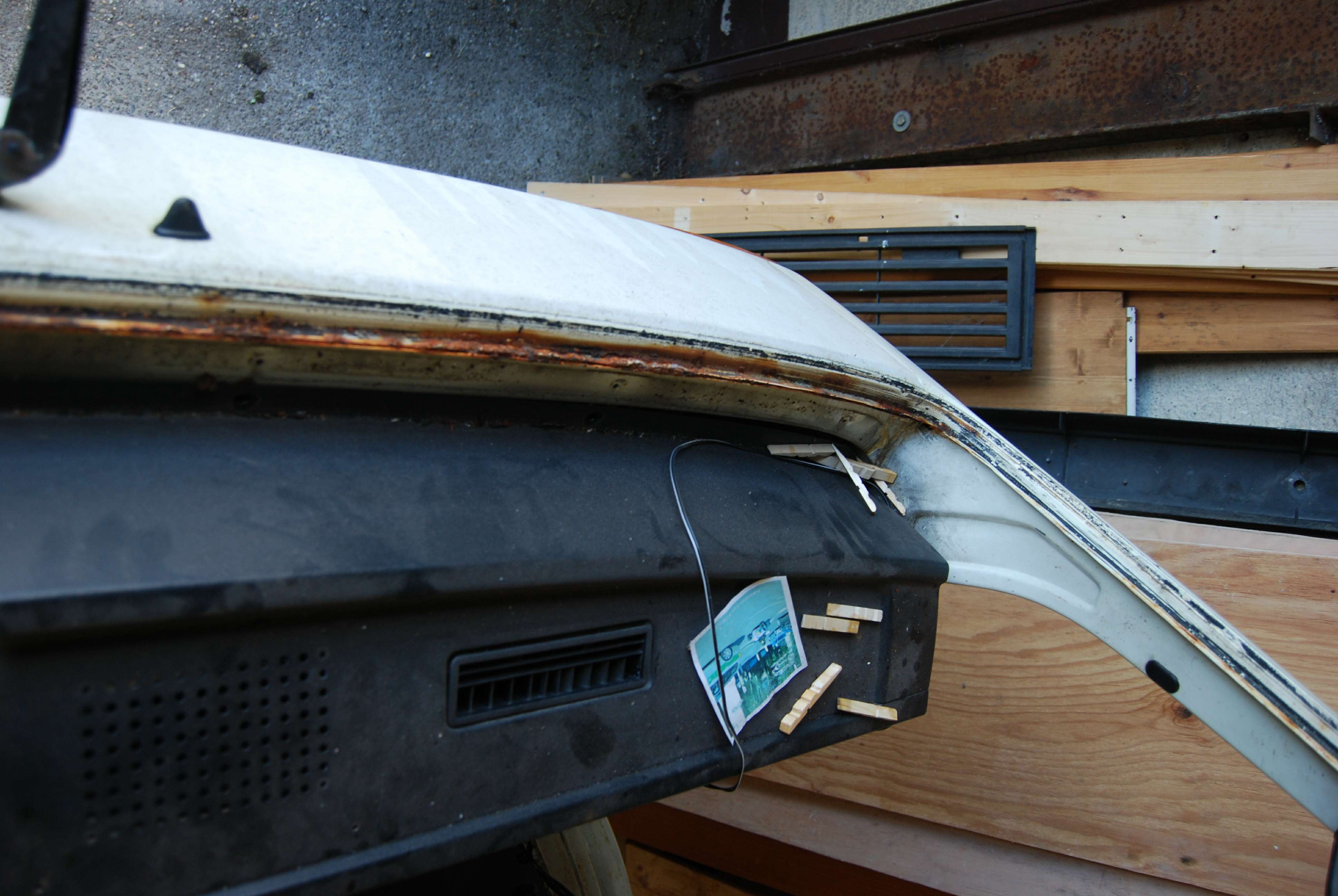

Hallo leute, lange ist es her und ihr werdet es wohl kaum glauben aber das Projekt lebt noch,im neuen zuhause Halle 9,5 auf 8,5 meter.
Das schweißen hab ich in der Zwischenzeit auch einigermaßen gelernt.
ich hab heute mal Windschutzscheibe und Armaturenbrett ausgebaut, schaut viel besser aus als ich vermutet hatte zwar einiges an rost aber keine Durchrostungen.
ich bekomme die Bilder hier nicht in ein ordentliches Format sorry werde das morgen nochmals versuchen.

ich bewundere deinen Mut zum Objekt,bei soviel Rost wird der Rest doch auch gut gebraucht sein. Wäre da nicht ein zweiter LT baugleich besser und deinen als Spender?
Ich drücke dir die Daumen.
