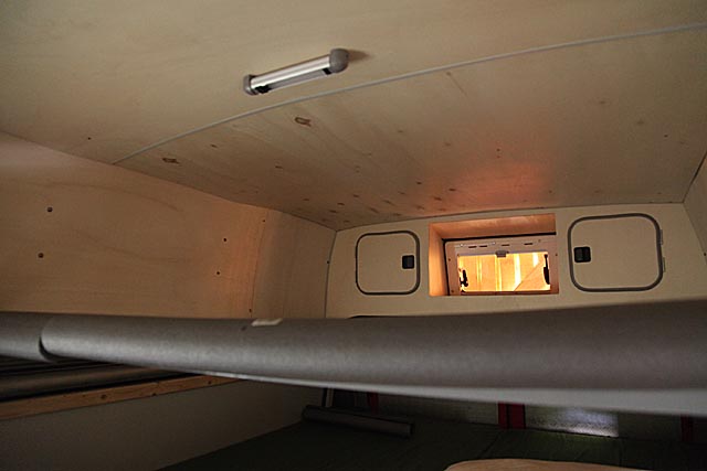

ja doch ;-)
Oben Blick nach vorn, Fahrerhausstaukasten, rechte Kante oben zeigt leichte Wölbungen und Lücken wegen fehlender Eckleiste(n) innen :oops:

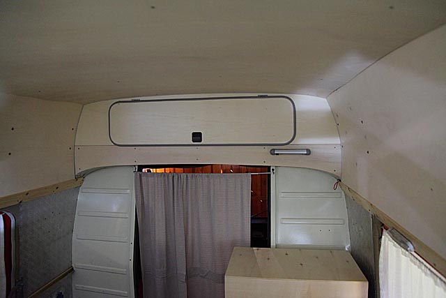

Mittleres Bild zeigt Fußleiste, die hat oben eine Einfräsung als Aufnahme für die Verkleidungsplatten.

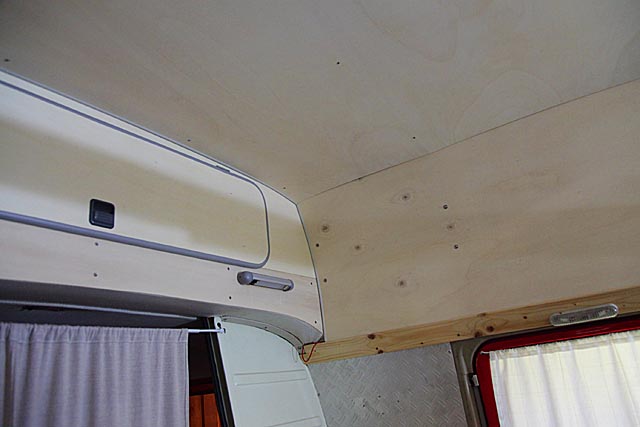

Unten ein Blick nach hinten mit Stückelung in der Mitte, da ist ein graues H-Profil (Reimo) eingesetzt; Die Eckkanten mit entspr. U-Profil.
Bisher hat's auch rauhe Wegverhältnisse ohne großes Geknister überstanden.
Vorteil: stabil und pflegeleicht.
Gruß Josef
