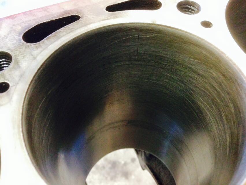

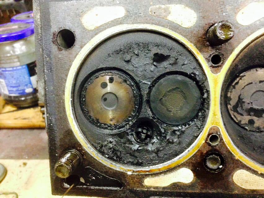

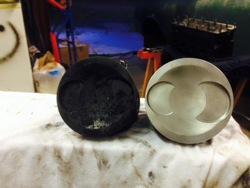

Das sieht man auch an den folgenden Bildern meines LT-Motors (Zylinder ist schon gehont, aber die Riefen sind deutlich zu erkennen), welchen ich günstig "geschossen" und gerade komplett überhole - der ist vermutlich auch nur mit Mineralöl und seltenen Ölwechseln gefahren:
Kolben Passat Ölkohle
Laufbuchse/Zylinder
Fazit: Mit Baumarktöl fahren im Prinzip vollkommen OK, aber Öl und Filter häufiger (so zw. 6000 - 7000 km) wechseln.
Zylinderkopf Ein- und Auslassventile
Kolben vor und nach der Reinigung

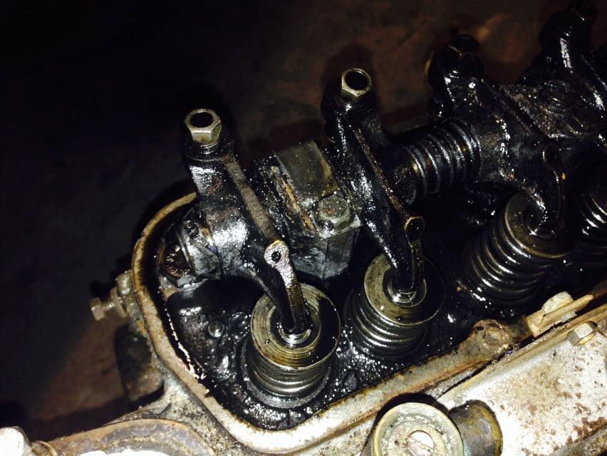

dass ist mal ein versulzter Motor - sieht aus wie ein TDI? Das habe ich das letzte mal bei meinem '61er Taunus gesehen und selbst da war es nicht so schlimm. Das kann aber am Öl alleine nicht liegen, da war doch bestimmt auch noch Kühlwasser im Öl im Spiel?
FORD TAUNUS 17M P3
Motor Taunus
