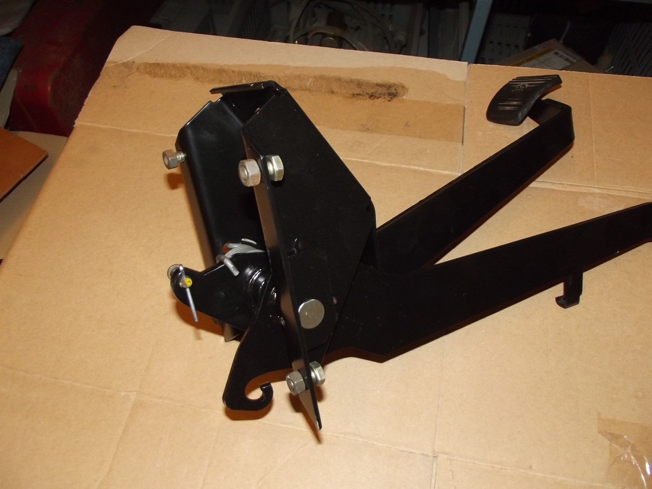

Beitragvon maschine » Dienstag 10. November 2015, 00:59
das bild zeigt eine geänderte pedalerie mit einer 16% igen vergrößerung der bremskräfte
aber auch einer 16% igen verlängerung des pedalweges.....
wer mehr darüber erfahren möchte, kann mich gerne kontaktieren.
