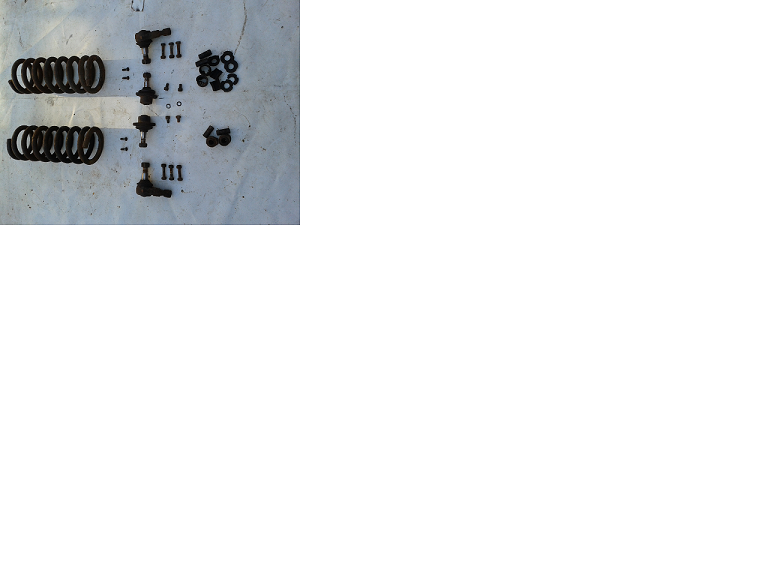

Hallo an alle!
Nun gehts gezwungenermaßen auch vorne weiter. Nachdem ich gesehen habe, in welchem Zustand die Radbremszylinder hinten waren, wollte ich nach den vorderen auch sehen.. Also Räder runter und dann das! :shock:
Bremsscheibe eingelaufen:
Feder rechts gebrochen:
Feder links gebrochen:
Dann die Bremssättel genauer angeguckt und tatsächlich: Die inneren Bremszylinder sind fest, einer links und einer rechts..
Das wird jetzt gleich gescheit gemacht. Neu kommen:
- Stoßdämpfer
- Schraubfedern verstärkt
- Bremsscheiben
- Bremsbeläge
Die Bremssättel möcht ich erst noch versuchen zu überholen.. Alle 4 Entlüftungsschrauben haben sich lösen lassen.
Am überlegen bin ich noch ob ich Radlager sowie Trag- und Führungsgelenk gleich neu machen soll.. Die Manschetten sind noch heile.

Teile sind im großen und ganzen alle da, der Ausbau von allem ging heute schonmal gut voran. Linke Seite ist die Feder schon draußen. Rechts ist leider eine der Inbusschrauben rund gegangen.. Sonntag mal n Inbus reinschweißen.
Jetzt wart ich noch auf den Rest und dann kommt nächste Woche hoffentlich alles wieder zusammen :FREU:
N bisschen gewundert hab ich mich beim Ausbau der Radlager. Links Kontrollscheibe fest, lager dafür in Ordnung, rechts ließ sich die Scheibe zwar verschieben, Lager dafür aber komplett demoliert.
Wie passiert den sowas:
Also nu auch noch neue Radlager rein..
Bremssättel sind auch schon fast überholt. Waren zum Glück nur außen vor dem Dichtring angegammelt und blockiert, innen keinerlei Rost und alles schön glatt :FREU:
Vincent
