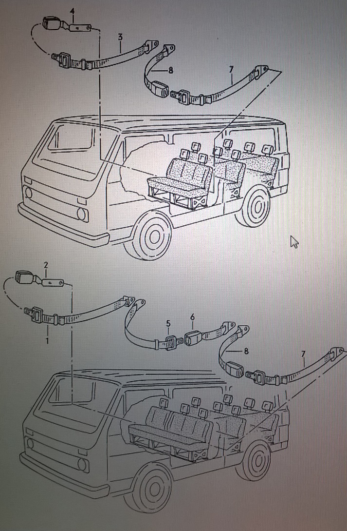

Beitragvon DIESEL Motorhetz Crew » Donnerstag 6. August 2015, 16:16
Bild im Anhang, hoffe ich konnte helfen

Re: Suche Bild: Originale Ankerpunkte für 3Punkgurt hinten
Beitragvon keep it rolling » Freitag 7. August 2015, 13:51
gilt das auch für einen LT 45 Kasten lang mit Erstzulassung 3/1987? Ich kann wegen der Isolierung nichts ertasten.
Beitragvon Waldfahrer » Freitag 7. August 2015, 16:10
Servus Wulf,
keep it rolling hat geschrieben:gilt das auch für einen LT 45 Kasten lang mit Erstzulassung 3/1987?
die (langen, schweren) Kasten hatten meines Wissens idR keine Gurt- und Sitzbankverankerungspunkte, nichtmal wenn man Rundumverglasung bestellt hat!

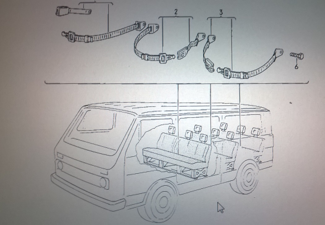

Beitragvon DIESEL Motorhetz Crew » Sonntag 9. August 2015, 10:49
Lt 45 Bj 87, mehr konnte ich leider nicht finden:
Beitragvon keep it rolling » Sonntag 9. August 2015, 11:26
Danke für das Heraussuchen :grin: , die Befestigung der Zweipunktgurte in meinem LT entspricht dem der oberen der beiden Skizzen. Ein dritter Befestigungspunkt in der Seitenwand war damals wohl noch nicht vorgesehen.

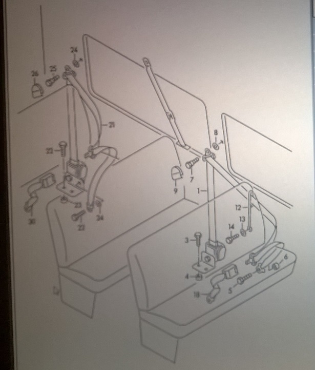

Beitragvon tmichelbach » Dienstag 11. August 2015, 07:43
Danke für die Bilder, aber so richtig schlau wird man hieraus auch nicht.
Konkret brauche ich Bilder, auf denen eben diese Punkte und die Art der Befestigung sichtbar sind.
Ich möchte gerne in einem Florida in der 3. Reihe einen 3.punktgurt nachrüsten und hierzu muss ich eben diesen Schweißpunkt vom TÜV abnehmen lassen - dies geht einfacher, wenn es dort ab Bj. ´92 eh einen orig. Punkt gibt.
Beitragvon Butze » Donnerstag 13. August 2015, 14:40
Moin, den gab es aber nicht und ist auch nicht relevant.
Der Flori ist nicht vorbereitet. Es gibt ja zwei Anleitungen im Netz aus USA usw.
Man muss das ordentlich machen, ob man es auch eingetragen bekommt, bezweifel ich stark. Mein Kollege ist beim TÜV und macht Sonderabnahmen. Die Richtlinien sind schon sehr streng und es steht nicht im Verhältnis. Ich mach das jetzt auch noch, aber für mich. Ohne Eintragung. Technisch aber so, dass es gehen müsste mit gesundem Menschenverstand.
