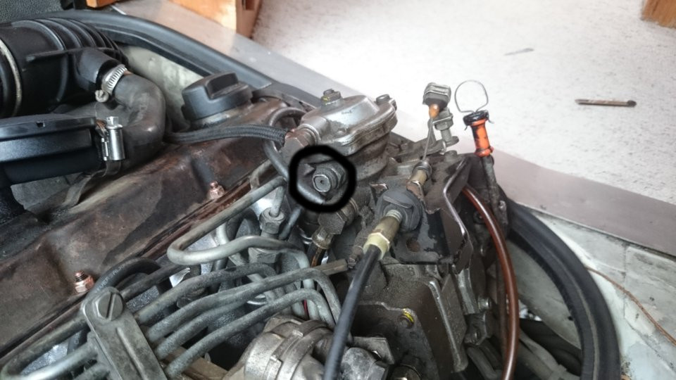

hier ein Bild meiner VEP. Eingekreist ist eine 'Schraube', die eine Öffnung besitzt. Welche Funktion besitzt sie?

Diese Schraube stellt die "Hinterlüftung" der LDA-Dose dar. Normalerweise sitzt darauf ein kleiner Gummischnorchel, der 90° um die Ecke geht.
In der Dose ist ja eine Membran, die den Unterschied von Ladedruck (vor der Membran) zu Außendruck (hinter der Membran) misst und entsprechend den Anreicherungsstößel in die ESP drückt, wo er abgetastet wird.
Das Fehlen des Schnorchelchens wird der Funktion keinen Abbruch tun, mit ihm ist die Stelle bei Auslieferung zunächst luftdicht (und damit verschmutzungssicher) abgeschlossen, vor dem ersten Betrieb wird dann die Spitze abgeschnitten.
