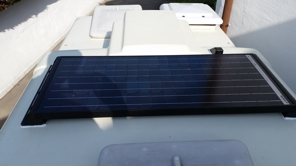

So,
nun habe ich das letzte Wochende genutzt um die Soaranlage zu installieren. Das Komplettset mit 60Wp Panel und MPP Regler ist rechtzeitg angekommen. Das Panel ist quer zur Fahrtrichtung zwischen vorderer Dachluke und Wasserboiler über die Befestigungsprofile aufgeklebt. Die Dachdurchführung kommt oben neben dem Boiler nach innen und das Kabel verläuft entlag der Wasserleitung durch den Kleiderschrank zur Batterie unter der hinteren Sitzbank. Als ich mit der Bohrmaschine auf dem Dach stand habe ich nur einmal kurz gezögert :shock: naja das kostet schon etwas Überwindung da ein Loch zu bohren. Die Verklebung mit Sikaflex252i hält aber bombig und ist auch bei der Dachdurchführung dicht. Der Dual-Regeler ist an Bord- und Startbatterie angeschlossen und sorgt jetzt bei Sonnenschein für volle Batterien. :FREU:
Die nächste Tour an Pfingsten kann kommen! :drive
Rolef
hanitaro
Beiträge: 44

Beitragvon Patrick Hoffmann » Dienstag 19. Mai 2015, 07:21
Hi,
das sieht sehr gut aus! Was für Maße hat das panel? Du hast da echt ein sehr schön gepflegtes Dach.

Beitragvon hanitaro » Dienstag 19. Mai 2015, 20:35
Hi Patrick,
Das Panel selber hat 1050x450x35mm. Zuzüglich der Befestigung sind die Maße 1170 × 450 × 66. Das passt noch gut aufs Dach. Die Anschlussbox auf der Rückseite des Panels liegt noch nicht auf. Seitlich ist das Dach ja leicht abschüssig und nicht beliebig bis zum Rand nutzbar. Die Anlage ist eine Mobile Technology MT 60 MC von Büttner Elektronik.
Das Dach ist übrigens gerade so sauber weil ich es anlässlich der Installation vorher orderntlich gereinigt habe. Ansonsten steht der Sven im Winter in der Halle und das hat er auch schon beim Vorbesitzer so verordnet bekommen. ;-)
