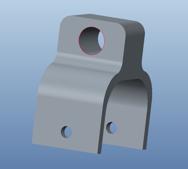

ich will mir eine neue Aufnahmen fertigen lassen, die meinen LT höherlegt. Weiß jemand den Druchmesser von der Federaufnahmen in dem die Gummimetalllager stecken?
Wollte diese erst beim Wechsel ausbauen. Ist im Bild der rote Durchmesser. Danke euch.

Servus Simon,
Innen-Durchmesser der Buchse ist 33mm, Länge 60mm.

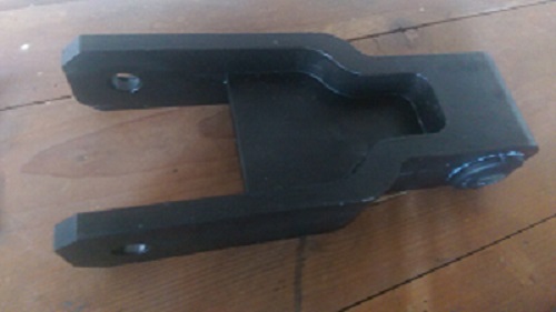

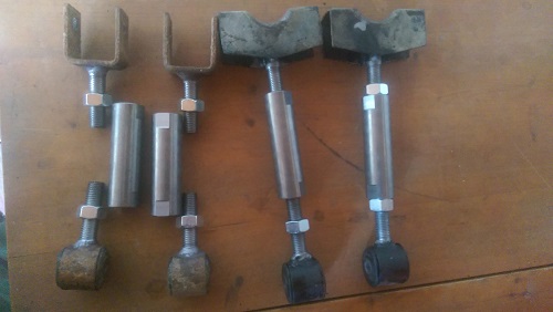

so habe mir die Aufnahme angefertigt - ist aus ST62 und die Wandung noch 2mm stärke. Hält. Das zweite Bild zeigt die Verlängerung der Stabibefestigung...
