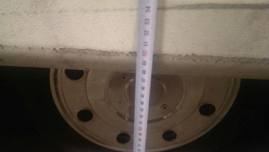

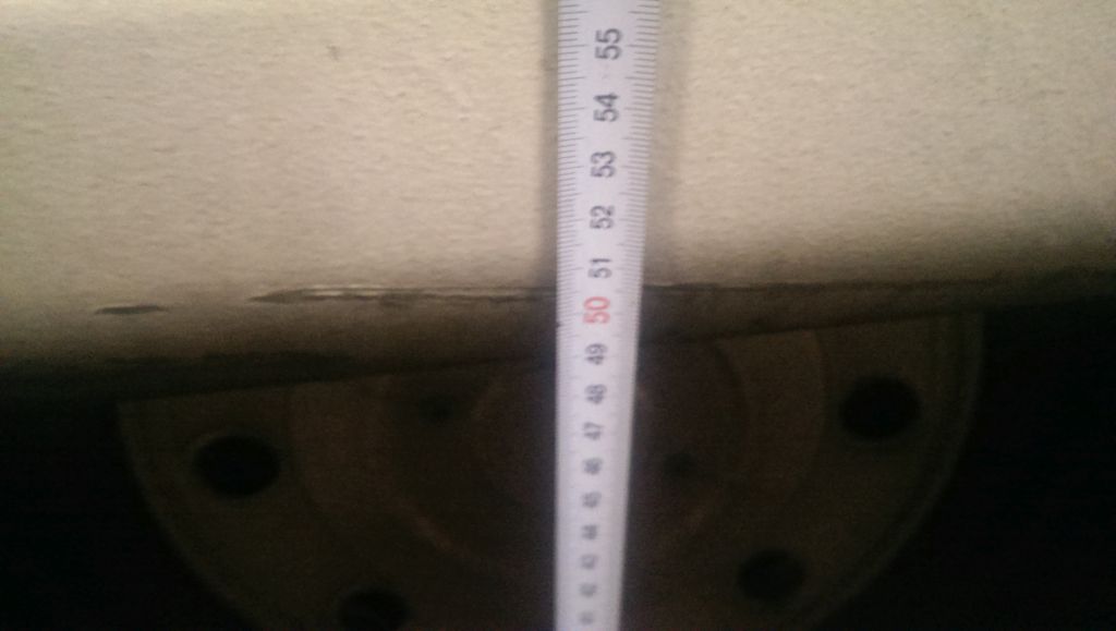

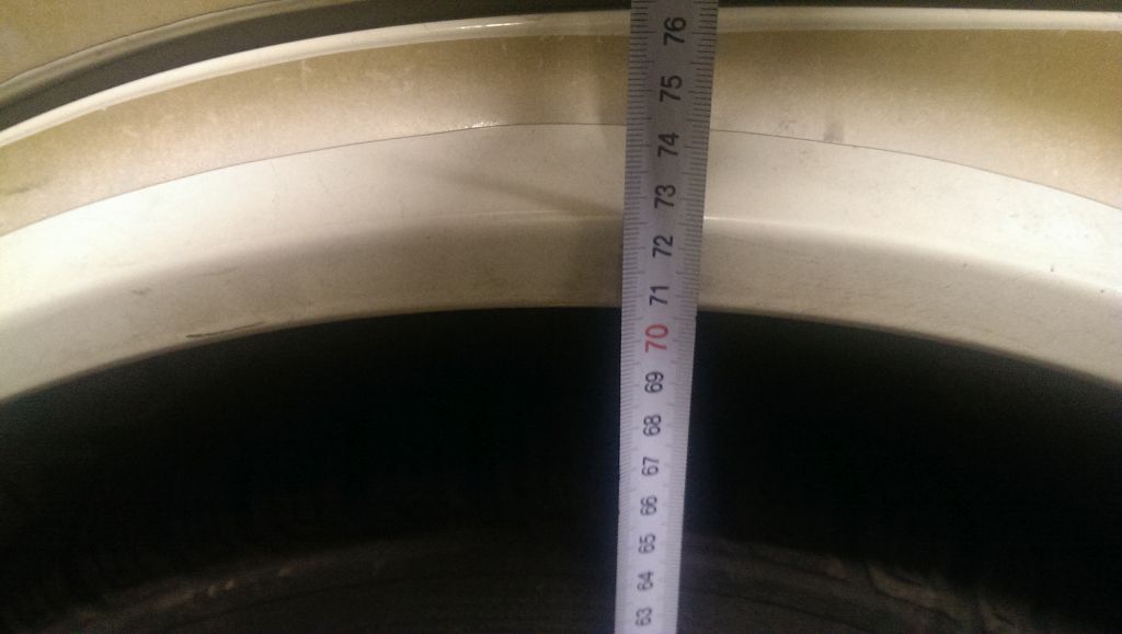

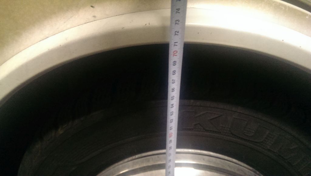

Beitragvon Philip86 » Mittwoch 15. April 2015, 19:04
Siehe Foto oben :grin:
Dafür schaut das Auto auch beladen recht leer aus ;)
Habe vor 2 Tagen mal den Abstand vom Boden zu den Radkästen gemessen (mit 195/70R15):
rechts vorne
2015-04-13 20.33.19.jpg (60.86 KiB) 16606-mal betrachtet
rechts hinten
2015-04-13 20.33.27.jpg (62.44 KiB) 16606-mal betrachtet
links vorne
2015-04-13 20.33.41.jpg (62.83 KiB) 16606-mal betrachtet
links hinten
2015-04-13 20.33.49.jpg (55.66 KiB) 16606-mal betrachtet
Hinten hilft es euch wahrscheinlich nicht viel, da ich da nur am Aufbau messen konnte ;)
Auto ist fast voll geladen, es sind nur ca 100l Frschwasser drin und 120l Abwasser.
Lg Philip
