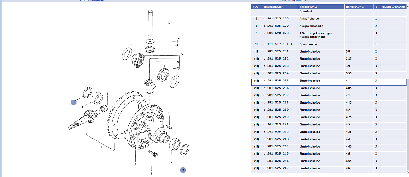

Ich habe (jetzt zum 2. mal) den Triebling rausgeschraubt.
Das erste Mal hab ich auch das Trieblingsdoppelkegelrollenlager auseinander gebaut. Die Laufflächen sehen aus wie ein Babypo und das Lagerspiel ist unspürbar.
Die Zähne vom Triebling sind beidseitig glatt, die Kanten nicht verschlissen, die Flächen glatt, ohne Riefen oder Krater.
Soweit also alles in Butter.
Vorgestern habe ich den Triebling ausgebaut, und mal die dünnere der beiden Scheiben zwischen Diff-Gehäuse und Trieblingsgehäuse weg gelassen, in der hoffnung das sich der Triebling etwas dichter zum Tellerrad rutscht, und das Geheule aufhört. Hat es aber nicht :batsch :evil:
Woher bekomme ich Shim-Scheiben um das Tellerrad einzustellen?
Und: Ist es sinnvoll einfach mal ein par Hundertstel unter das Tellerrad zu legen, in der Hoffnung, das irgenwann Ruhe einkehrt?
Bitte um Erfahrungsberichte :-)

Beitragvon Mariner » Donnerstag 3. November 2016, 01:21
Moin MaWa,
ich mag mich irren, aber die Flankenenden sehen schon abgenutzt aus (der dunkel verfärbte Teil)...?

Beitragvon tiemo » Donnerstag 3. November 2016, 11:43
Hallo Manuel!
Mawa1105 hat geschrieben:Ich habe (jetzt zum 2. mal) den Triebling rausgeschraubt.
Die Einstellung des Trieblings ist eine Wissenschaft für sich. Die Kegelrollenlager sind mit einer Spannbuchse verbaut, die sich bei der ersten Montage plastisch verformt. Daher muss man sich bei der Demontage die Umdrehungen der Mutter merken, um die Einstellung hinterher wieder hin zu bekommen.
Mawa1105 hat geschrieben:Die Zähne vom Triebling sind beidseitig glatt, die Kanten nicht verschlissen, die Flächen glatt, ohne Riefen oder Krater.
Die sind schon fast ein wenig zu glatt, man kann auf dem Foto schon Verschleiß erahnen, an den hellen, glatten Stellen ("Tragbild") scheint das Material gegenüber den dunklen, noch brünierten Rändern schon ein Stück weit eingelaufen. Die hellen, also abgetragenen Stellen reichen auch schon ziemlich weit zu den Rändern hin. Heißt aber nicht, dass das Ganze schon Schrott sein muss, vielleicht bekommt man es durch eine neue, korrekte Einstellung wieder leiser und kann noch eine ganze Weile damit fahren.
Mawa1105 hat geschrieben:Vorgestern habe ich den Triebling ausgebaut, und mal die dünnere der beiden Scheiben zwischen Diff-Gehäuse und Trieblingsgehäuse weg gelassen, in der hoffnung das sich der Triebling etwas dichter zum Tellerrad rutscht, und das Geheule aufhört. Hat es aber nicht :batsch :evil:
Wie schon gesagt, so einfach ist die Einstellung nicht. Das ist was für Spezialisten mit den passenden Messuhren und Plastigage und Tragbildlack. Wenn das nicht stimmt, ist das Diff. nach wenigen 1000km hin.

Beitragvon Mawa1105 » Sonntag 6. November 2016, 13:16
Also:
erstmal vielen Dank, für die zahlreichen Antworten.
Ich will ja nicht das gesammte Diff neu einstellen, sondern lediglich den Verschleiß der über die Jahre entstanden ist ausgleichen...
Außerdem befürchte ich auch, das ich niemanden finden werde, der mir das mit Tragbild und Pipapo einstellen kann. Also, wieso nicht ausprobieren, und evtl scheitern? So wie es jetzt ist, ist es nicht gut. Das Beste was passieren kann is, dass es danach alles o.k. ist für die nächsten xx tausend KM. Das Schlimmste wäre, dass ich mir eine gebrauchte neue Hinterachse besorgen muss, muss ich aber auch, wenn ich es nicht versuche, weil davon wird's bestimmt nicht leiser. Also quasi eine loose loose Situation. :-?
Nach Deiner Behandlung wird es ziemlich sicher bald kaputt werden! Lass Dir von jemanden das Differenzial neu einstellen!
Das erste mal, das ich es offen hatte, war vor ca 10.000Km. Seit dem hat sich am Geräusch nichts verändert. Damals hatte ich auch das Kegelrollenlager offen, incl Quetschhülse. Das Spiel hab ich danach wieder genau so eingestellt, wie es vor der Demontage war.
Suche Dein Geräusch beim Getriebe, das Nadellager zwischen Hauptwelle und Kupplungswelle wäre ein heißer Tipp!
Dagegen spricht, dass das Geräusch sehr deutlich aus dem Badezimmer kommt.

Re: Hinterachse
Beitragvon Daniel Schulz » Montag 7. November 2016, 10:03
zur Kardanwelle:
Einfach einmal ausbauen und dann schauen, ob die Gelenke leichtgängig sind. Bei mir sah eingebaut aus alles gut aus, ausgebaut konnte ich am hinteren Gelenke in eine Richtung gar nicht knicken.
Die Puffer sind Zusatzfedern und sollten im unbelasteten Zustand nicht aufliegen. Das ist ein Zeichen für ermüdete Federn, oder ein zu großes Leergewicht.

Re: Hinterachse
Beitragvon Tomturbo1958 » Montag 7. November 2016, 18:04
Servus!
Mit einem Rad in der Luft ist nicht relevant und schädigt das Differenzial bei höherer Drehzahl! Außerdem ist es sehr gefährlich!
Für Differenzial einstellen benötigt man Sachkenntnis und Spezialwerkzeug!
Das Geräusch klingt nach Deiner letzten Antwort schon nach Differenzial. Da das Geräusch schon vor Deinen Reparaturversuchen vorhanden war, wird das korrekte Einstellen auch nichts ändern!?
Bist Du Dir sicher, daß Du das Trieblingslager ausschließen kannst? Ist das Geräusch halbseitig von der Mitte oder Symmetrisch, weil Du von der linksseitigen Naßzelle schreibst? Wenn Du das Trieblingsgehäuse in der Hand hältst, solltest Du kaputte Lager spüren können? Ein kaputtes Trieblingslager hält sehr lange macht aber ein Getöse das sich die Leute nach Dir umdrehen!
Prinzipiell ist das Differenzial ziemlich unzerstörbar, wenn man gelegentlich das Öl wechselt! Wäre es das Trieblingslager, könntest Du Glück haben!
Schau Dir die Sache mit den neuen Informationen noch einmal in Ruhe an und reden wir dann weiter!

Re: Hinterachse
Beitragvon Mawa1105 » Montag 7. November 2016, 19:03
Hey,
wenn das Trieblingslager gewechselt werden muss, muss doch das Zahnflankenspiel usw auch neu eingestellt werden :-? :-?
Das Trieblingslager sieht aber wie gesagt super sauber aus, hat nahezu kein Spiel und die Laufflächen der Kegelräder sind glatt und ohne Ausbrüche oder Riefen.
Klar ist das Schädlich. Damit habe ich aber versucht auszuschließen ob es mit dem Differential Ausgleich zu tun hat, das Geheule.
Außerdem ist dadurch klar geworden, das es nicht ein echts- oder linksseitiges Lagerproblem ist. (Schulter oder Rad).
Wieso gefährlich?
Ob das geräusch aus der Mitte oder von rechts/links kommt, kann ich nicht beurteilen, da die anderen Nebengeräusche sich stark ändern, wenn man hinten rechts oder links geht.
Ich weiß jetzt noch nicht so genau wonach ich schauen soll, wonach ich noch nicht geschaut habe.
Kennt jemand einen Differentialspeziallist, der das einstellen kann?

Re: Hinterachse
Beitragvon Tomturbo1958 » Dienstag 8. November 2016, 14:10
Servus!
Ich habe hier keinen Reparaturleitfaden zur Hand und meine letzte Differenzialeinstellung ist lange her. Schreibe mir einmal Deinen Achskennbuchstaben, nur zur Info.
Wenn Du die Schulterlager nicht ausgebaut hattest und die Scheiben nicht verändert wurden, auch der Vorbesitzer dort nicht gesündigt hat, dann kann schon nicht mehr so viel schief gehen.
1. Schau Dir das Tragbild vom Tellerrad an. Die glänzenden Stellen sollten etwa mittig sein und nirgendwo die Ränder erreichen.
2. Bau den Triebling ohne Stauchhülse (Mutter handfest angezogen) mit allen Beilagen ein und prüfe das Zahnflankenspiel nach Gefühl. Beim großen Differnzial ist das zB 15 bis 25 Hundertstel.
3. Gebe eine neue Stauchhülse und drehe die so weit zusammen bis das Lagerspiel gerade egalisiert ist und Du ein winziges Reibmoment erahnst. Das vorgeschriebene Moment würde ich nur bei neuen Lagern einstellen. Wenn Du zu weit zu drehst mußt Du eine neue Hülse nehmen!
4. Bau das Trieblingsgehäuse mit den alten Scheiben ein.
5. Bestreiche 4 Zahnflanken vom Tellerrad ca alle 90° mit Tafelkreide und drehe das Getriebe durch. Die Abdrücke sollten wieder schön mittig sein.
Wenn Du die alten Einstellungen so wieder herstellst, müßte es funktionieren. Besser geht es wenn Du die Steckachsen vorher heraus ziehst, dann kannst Du die Schulterlager und die Radlager auch gleich beurteilen.
Falls Du etwas bisher übersehen hast, müßtest Du so darüber stolpern. Wie gesagt, für das von Dir beschriebene Gehäule müßte schon ein sehr grober Fehler vorliegen, der bei obigen Procedere sicher auftaucht. Material benötigst Du nur die Stauchhülse, Tafelkreide und einen selber gebastelten Hebel mit welchem Du am Flansch gegen halten kannst.

Beitragvon tiemo » Dienstag 8. November 2016, 14:45
Hallo Manuel!
Mawa1105 hat geschrieben:Kennt jemand einen Differentialspeziallist, der das einstellen kann?
Wenn du nicht weiter kommst, sprich doch mal mit dem Klaus vom Bodensee. Seine genauen Kontaktdaten sind im WIKI unter OKO-Wohnmobilbau hinterlegt.
Was für ein Öl hast du denn drin? Vielleicht kann man darüber auch was machen.

Beitragvon Mawa1105 » Freitag 11. November 2016, 00:02
Hey,
ich habe eine Zeichnung von der LT Hinterachse gefunden. Bzw von dem Ausgleichsgetriebe.
Die Scheiben mit der Nr. 11 sind die besagten Einstellscheiben, sehe ich das richtig? Und mit denen wird das gesammte eigentliche Differential im Differentialgehäuse rechts bzw Links in seiner Position eingestellt?
Theoretisch ist doch die Summe der Scheiben bereits richtig eingestellt, bei mir. Nur aufgrund des Verschleißes sollte jetzt rechts 1-2 Hundertstel oder so mehr und links entsprechend weniger.
MaWa

Re: Hinterachse
Beitragvon Waldfahrer » Freitag 11. November 2016, 07:54
Servus mawa,
wenn Du das selbst machen willst, würde ich Dir unbedingt die Beschaffung des Rep-Handbuches "4-Gang-Schaltgetriebe 015-I und Achsantrieb" empfehlen. Im Wiki steht wie man das, z.B. bei "erwin" bekommt.
Den Triebling mußt Du auch, nachdem Du ihn zerlegt hast, neu einstellen.
Die Einstellung ist kein Hexenwerk, man braucht auch keine VW-Spezialwerkzeuge, im Wesentlichen nur Drehmomentschlüssel, eine Meßuhr mit verstellbaren Haltern und eine Reibmomentlehre. Kann man sich sicher wo ausborgen.
Nur falls Du den Diff-Korb mit Tellerrad ausbauen willst, z.B. um die Lager zu erneuern, brauchst Du auch noch eine Gehäuse-Spreizvorrichtung!
Nach "Gefühl" würde ich da nichts machen, wäre schade um die Achse (wenn sie nicht eh' schon hin ist...)
Übrigens: Die Scheiben unter dem Trieblingsgehäuse sind auch Einstellscheiben!
Re: Hinterachse
Beitragvon Tomturbo1958 » Freitag 11. November 2016, 08:45
Servus!
Deine Überlegung ist nicht ganz falsch. Die Zahnflanken haben sich zusammen gelaufen, sie berühren sich immer im gleichen Bereich. Wenn Du das verschiebst, wird der Verschleiß expotential größer werden! Auch wenn das Diff so leiser werden sollte, würde die Freude nicht lange halten!
Ich wollte Dich animieren, die originale Einstellung mit den Kosten einer Stauchhülse wieder her zu stellen. Würdest Du die Scheiben an den Schulterlagern verändern, kommst Du ohne Ausbau der Achse und Spezialwerkzeug nie wieder auf gleich! Oben habe ich Dir beschrieben das jedes Tellerrad Trieblingpaar seine "Individuelle" Einstellung hat, wenn Du die wiedergefunden hast, was ich Dir zutraue, wird das Diff erträglich leiser sein oder nicht. Wenn nicht, hast Du eine Stauchhülse und viel Zeit verbraten! Der Plan B wäre, ein Tellerrad Trieblingpaar im Sonderangebot (gibt es dort fallweise sehr günstig) bei Classic Parts neu zu kaufen und von einem Fachmann einbauen lassen, oder Du kaufst die Innenteile einer Achse mit der Du probegefahren bist und beim Ausbau dabei warst. Ich habe meine von einem sehr netten Kollegen aus dem Forum bekommen, der hat die Teile ausgebaut und die Scheiben an der Position gelassen. Ich habe nach dem Einbau die Maße kontrolliert und die Achse ist flüsterleise! Das kannst Du auch!
Lies auch meine Beiträge "Leiser machen andere Übersetzung"!
Bitte sag mir den Achskennbuchstaben, der steht vorne oben drauf?
