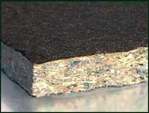

Das ist Dämmstoff aus dem Oldtimer Bereich.
Detail Daemmplatte
Daemmplatte groß.jpg (21.85 KiB) 2436-mal betrachtet
Habe das schon im T3 verbaut als die Motorisolierung sich da, ähnlich wie in der LT Haube, verabschiedet hatte.
Funktioniert seit Jahren tadellos.
Kriegt man z.B. hier:
http://www.stevens-shop.de/shop/Auto-Da ... m::43.html

Andreas Woltering hat geschrieben:Hallo Ekki.
Hi Andreas,
und wieviel Platten braucht man da ?? oder reicht eine ??
Gruß aus Bärlin ... Ekki

@ Ekki.
Zwei Platten haben, so gerade , gereicht. War quasi kaum Rest ;-).
