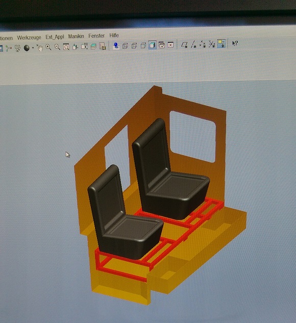

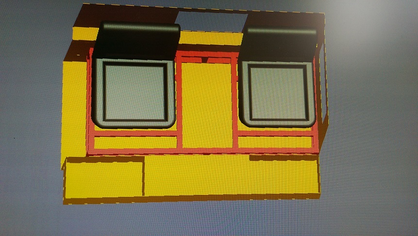

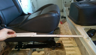

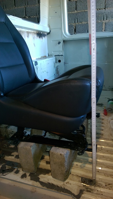

So nun bin ich etwas weiter gekommen. Sitze sind mittlerweile da und standen auch schon Probe in der zweiten Reihe. Jedoch habe ich nicht berücksichtigt, dass die Sitze länger sind... so hat man mit den Füßen zur Trennwand vom Luftfilter / Batteriekasten nur ca. 20 cm Platz. So das da nicht mal Füße in Größe 37 hin passen würden. :cry:
Nun meine Idee, ich baue/schweiße mir aus 40x20x2 mm Gitterrohr ein Gestell, so dass der hintere Boden auf das Batteriekasten / Luftfilter Niveau angehoben wird. Dadurch habe ich unten den Sitzen Stauraum geschaffen (Hier findet dann später die Elektrik für den Aufbau platz). Das Gestell soll von unten am Boden mit verstärkten Flacheisen verschraubt werden und gleichzeitig an der Trennwand an den Aufnahmen (glaube Anschraubpunkte der Gurte) der originalen Rücksitzbank. Mal schauen, ob die Fotos nun anhängen gehen…

Servus Simon,
das Thema "Rücksitzbank" einbauen ist hier schon öfter diskutiert worden, allerdings mit Sitzbänken aus Kleinbussen, meist Crafter/Sprinter, welche schon die "richtige" Höhe haben.
Dein zu bauendes Untergestell wird noch schwieriger einem :TÜV er "schmackhaft" zu machen sein, weil die meist Typprüfungen und/oder Gutachten sehen wollen!
Warum sind in Deiner Doka nur 2 Sitze eingetragen, ist eher ungewöhnlich?
Gruß Josef

Ich denke wichtiger als die Sitzbefestigung ist die Gurtlösung, die müssen dich halten. Auf den Sitz kommen rel. kleine Kräfte. Wenn dus eintragen willst am besten mit dem TÜV im Vorfeld abklären. Und komm da nicht mit Beckengurten an! Sitzumbau, Gurte, Kabine, Gas?, Standheizung, Auflastung? da wird der TÜV zu tun haben, wenn da an der Sicherheit gespart wird hat sich das gleich erledigt.

Urspünglich war die DOKA ein 7-Sitzer, dann wurde er sie umgebaut und im der 2ten Reihe fand ein Werkzeugwagen mit Ausziehschubladen platz im geleichen Atemzug wurde die Doppelbank vorne entfernt und Einzelsitze eingebaut.
Es sind also die originalen Gurtaufnahmen in der Seite (C-Säule) für die zweite Reihe vorhanden. Gurtschloss / Peitsch ist direkt am Sitz dran. Deswegen ist der Sitz wohl auch mit 8 Schrauben verschaubt. Warum die Einzelsitze hinten? - wegen dem Komfort und die Sharansitze können sehr einfach und schnell ausgebaut werden. Den TÜV'ler werde ich vor der ganze Konstruktion mit einbeziehen... nicht dass es nachher böse Überraschungen gibt.
Hoffe die Bilder gehen jetzt.... immer diese php Download Fehler, wenn man Bilder oder ein Posting uploaden will (Versuch Nummer 5)
