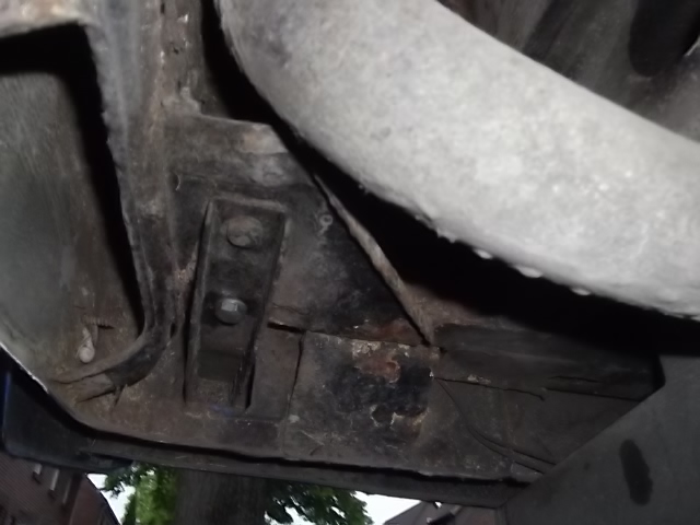

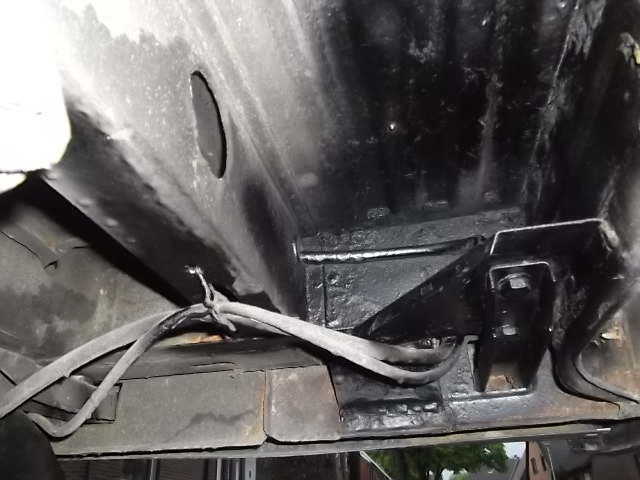

als ich heute meine "bulleneier" montiert habe ,sind mir zwei schmutzecken aufgefallen.aus diesen ecken habe ich ca 4L sand rausgeholt.gibt es eine patentlösung,die verhindert,das sich da nochmal soviel sand ablagert???
lg thomas

Dazu fallen mir zwei Dinge ein:
Das Erste sind Schmutzlappen hinter den Rädern, die schon mal verhindern, dass der hochgewirbelte Dreck da hinten reinfliegt.
Das Zweite sind Radhausschalen an allen vier Rädern.
Zu den Radhausschalen gibt es im WIKI ein ausführliches PDF.
Tiemo (der auch gerne welche hätte)

wenn man nicht, wie Tiemo beschrieben hat, was drunterbauen will, hilft nur penibel reinigen, konservieren und dann dick einwachsen.
Dann regelmäßig kontrollieren.
Bei mir war auch ne halbe Kieskuhle drin.

habe mich heute mal beim baustoffhändler informiert,2 komponentenschaum scheint mir eine lösung zusein.die ecke reinigen und dann unterbodenschutz drauf.dann den schaum großflächig verteilen.nach dem aushärten so schräg zuschneiden,das das wasser abläuft.dann das ganze ebenfalls mit unterbodenschutz tränken.
Eure meinung ist gefragt,würde das gehen???der hier kann das auch!!!

Moin, zwei dumme Ideen.
Unterbodenschutz ist Dreck.
Wachs oder Fett. Nix anderes.
Bauschaum taugt nicht mal im Haus. Unter dem Auto schon mal gar nicht. Konservierung und ab und an sauber machen.
