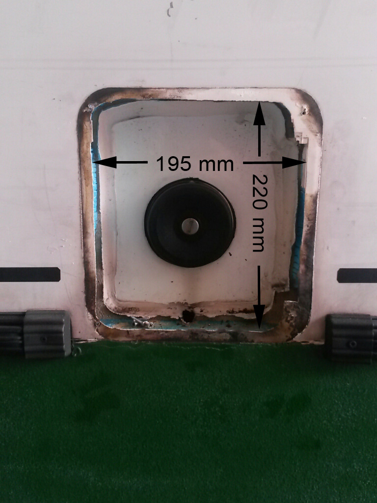

da die alte Plastikklappe zerbröselt ist muss ich meinen Tankeinlass sanieren.
so siehts da momentan aus. Leider gibt es im einschlägigen Fachhandel (Womos UND Boote) keine passende Klappen (Außenmaß ca 220x240mm, Innenmaß s. Bild)
Jetzt möchte ich eine Aluplatte auf das Loch setzen und eine neue kleinere Klappe einbauen.
Nun zu meiner Frage: Wie verhalten sich eloxiertes bzw. pulverbeschichtetes oder chromatiertes Aluminium wenn sie Diesel ausgesetzt werden?
Oder hat jemand noch eine bessere Idee bzw. eine Bezugsquelle für eine direkt passende Klappe?
Was für eine Dichtmasse würdet Ihr nehmen? Sika hat afaik nichts dieselfestes im Angebot oder?
Manuel

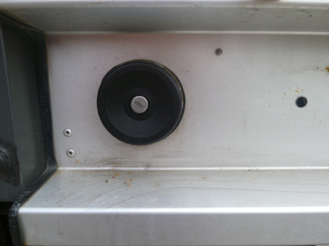

Hallo Manuel,
bei mir sieht das so aus (hoffentlich klappt's mit dem Foto). Alu sollte also kein Problem sein. Was die Dichtmasse angeht - vielleicht kann da ein Tankanlagenbauer helfen?

Beitragvon Manuel Strübing » Mittwoch 28. Mai 2014, 14:21
ich habe die neue Klappe mal probehalber angebracht
und diese Platte lasse ich mir schneiden und pulverbeschichten
jetzt muss ich mir nur noch Gedanken um den Innenrahmen machen. Ich denke ich werde was aus Alu biegen und dann schön mit dem Hylomar abdichten.
