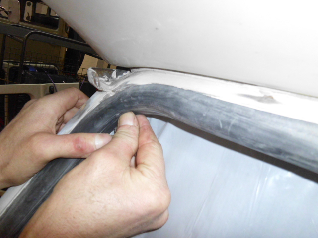

Hallo an alle !

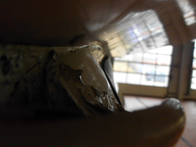

Ich habe ein Problem bei dem Einbau einer neuen Frontscheibe bei meinem LT ! Die neue Dichtung steht oben über so das ein Spalt zwischen Dichtung und Karosserie ist. Es gibt laut VW nur eine Dichtung ! Die alte hat sauber angelegen (habe ich zerschnitten ). Hat schon einer das selbe Problem gehabt und wie habt ihr es abgestellt ? Habe Angst das sich das Wasser in dem Spalt sammelt und es anfängt zu rosten.

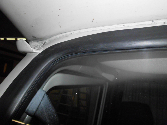

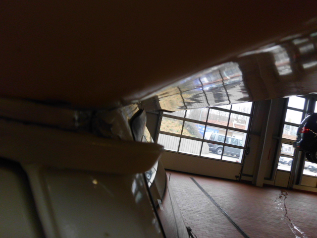

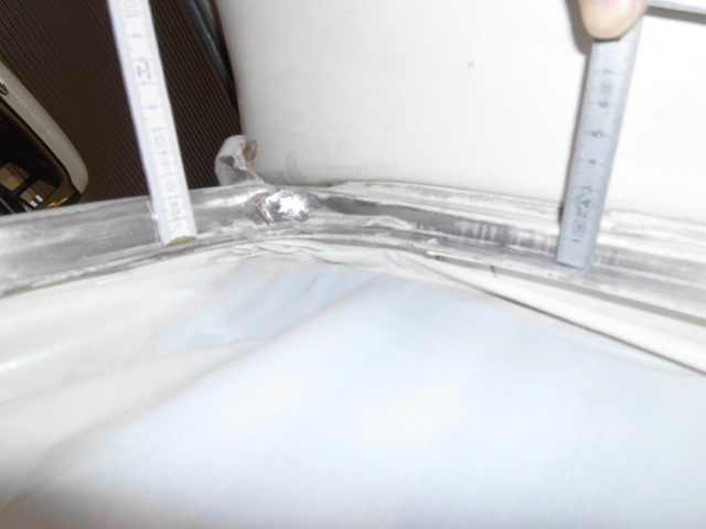

Hallo an alle und vielen Dank für die Antworten !!
Leider stimmt es aber nicht das es so gehen muß wie ihr sagt . Die Dcihtung passt oben nicht , sie ist zu breit !! Ich habe mal eion paar Bilder in den Anhang gestellt da könnt ihr es drauf sehen. Zufällig hat auch der VW Partner so ein Fzg. stehen mit dem gleichen Problem . Ob Karman vielleicht beim Aufbau den Dachrahmen geändert hat und eine andere Dichtung verbaut hat? Der Steg oben ist eindeutig zu schmal . Vielleicht hat ja jemand noch eine Idee ! Jedenfalls ist es so wenn ich die Scheibe so einbaue wird oben in dem Spalt zwischen Gummi und Karosserie Wasser stehen !! Selbst wenn ich das Gummi ohne Scheibe einsetze passt es oben nicht !

Beitragvon Kleberwurst » Mittwoch 19. März 2014, 13:41
Hallo Martin!
Genau an der gleichen Stelle hatte ich, b.z.w. die Werkstatt, das selbe Problem!
Nach der Rostbeseitigung am Rahmen, bei der auch die Scheibe raus musste, passt an dieser
Stelle bei mir auch nichts mehr so richtig. Man sieht, dass der Gummi nicht so richtig passt.
Dummerweise konnte man das nicht vor Ort testen, da die Scheibe bei Gartenschlauchbewässerung
dicht war. Nur wenn ich gefahren bin, mit Druck also, kam nach Innen das Wasser durch.
Nach langem Hin und Her hab ich dann von Außen abgedichtet und bisher ist alles trocken geblieben.
Dein Foto von außen mit Schreibe, sieht original wie bei mir aus!
Auch ich und die Werkstatt hatten damals die Vermutung, dass Karmann da etwas geändert haben muss.

...aaaaaalso, das Problem ist erkannt, aber wie es sich lösen lässt, weiss ich im Moment noch nicht. Karmann hat keine Veränderung an dem oberen Windlauf vorgenommen, aber sie haben bie Vau Weh Fahrgestelle mit offenem Fahrerhaus bestellt, und nun kommt's....ohne vordere Regenrinne. Ich habe beim original LT geschaut, und da ist der Windlauf oben auch schmäler, aber der Gummi ist oben auf voller Breite nach aussen geklappt, und dichter gegen die Regenrinne, d.h. es ist unwichtig, wie weit er nach innen reingeht.
Ich war zu LT Zeiten zeitweise bei Karmann, habe auch jede Menge Unterlagen, habe aber noch nichts über den Scheibeneinbau gefunden, und kann mich auch nicht an irgendwelche Probleme erinnern.

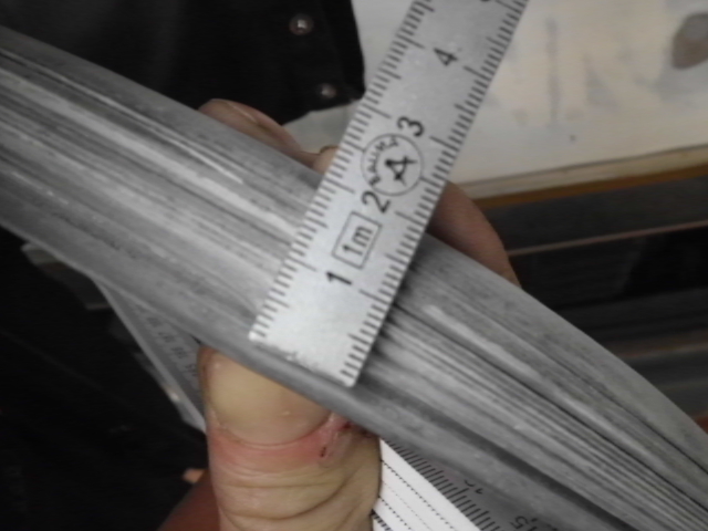

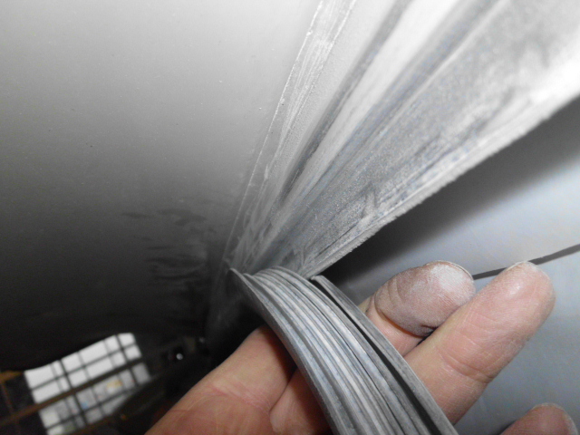

Hast Du denn noch Reste von dem rausgeschnittenen Originalgummi ? Da könnte man den Profilquerschnitt mal vergleichen. Also eine andere Dichtung wie die original LT wirst Du nicht finden, aber vielleicht eine die in etwa so groß ist von anderen Modellen, aber insgesammt nicht so breit.
Die andere Variante wäre, Du machst die Dichtung oben etwas schmäler, d.h. es sind ja mehrere Längsrillen in dem Gummi, und man könnte hinter dem ersten Wulst der zum Steg hin geht, mit einem scharfen Messer reinschneiden und auf der oberen Seite genau eine " Rippe " sozusagen wegschneiden. Der innere Teil der Dichtung ist sicher flexibel genug, um sich trotzdem noch an den Steg anzulegen.
Ich kann mir zwar nicht vorstellen, daß Karmann damals die Originaldichtungen manipuliert hat, aber eventl. von einem anderen Transporter eine Dichtung verwendet hat, die dann wie original eingebaut worden ist...ohne dass den Monteuren klaar war, dass es eigentlich keine original Dichtung von Vau Weh ist..??
Ich versuche noch was rauszufinden in alten Unterlagen....aber vielleicht ist ja auch noch einer von den Karmännern schon mal auf dieses Problem gestoßen, und hat eine andere Lösung gefunden, als die wie bei Karo, weil " zuschmieren " ist eigentlich die unsicherste Option.
Soweit erst mal...
Ps. ich habe eben nochmal nachgeschaut...die LT ohne Hochdach haben vorne oben auch keine Regenrinne.....und die Dichtung liegt einfach plan auf dem Blech....vielleicht ist das eine andere Dichtung.....??

Beitragvon Luxusschlitten » Montag 28. April 2014, 21:27
Hallo an alle und nochmal vielen Dank für die vielen Antworten. Also es ist jetzt so , die DIchtung ist nach langen prüfen wirklich die gleiche. Aber.... Sie hat oben eine andere Wölbung. Bei der alten Dichtung lag die äußere Lippe an die jetzt bei der neuen in der Luft hängt. Aber dicht ist alles und ich finde mit der Zeit legt sie sich immer weiter an den Rahmen an. Ich habe zusätzlich noch abtupfbare dichtmasse eingedrückt und alles ist gut. Ich lass es so und war schon so los im regen . wünsche euch allen eine schöne Saison
